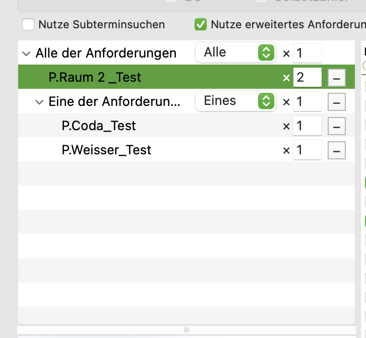

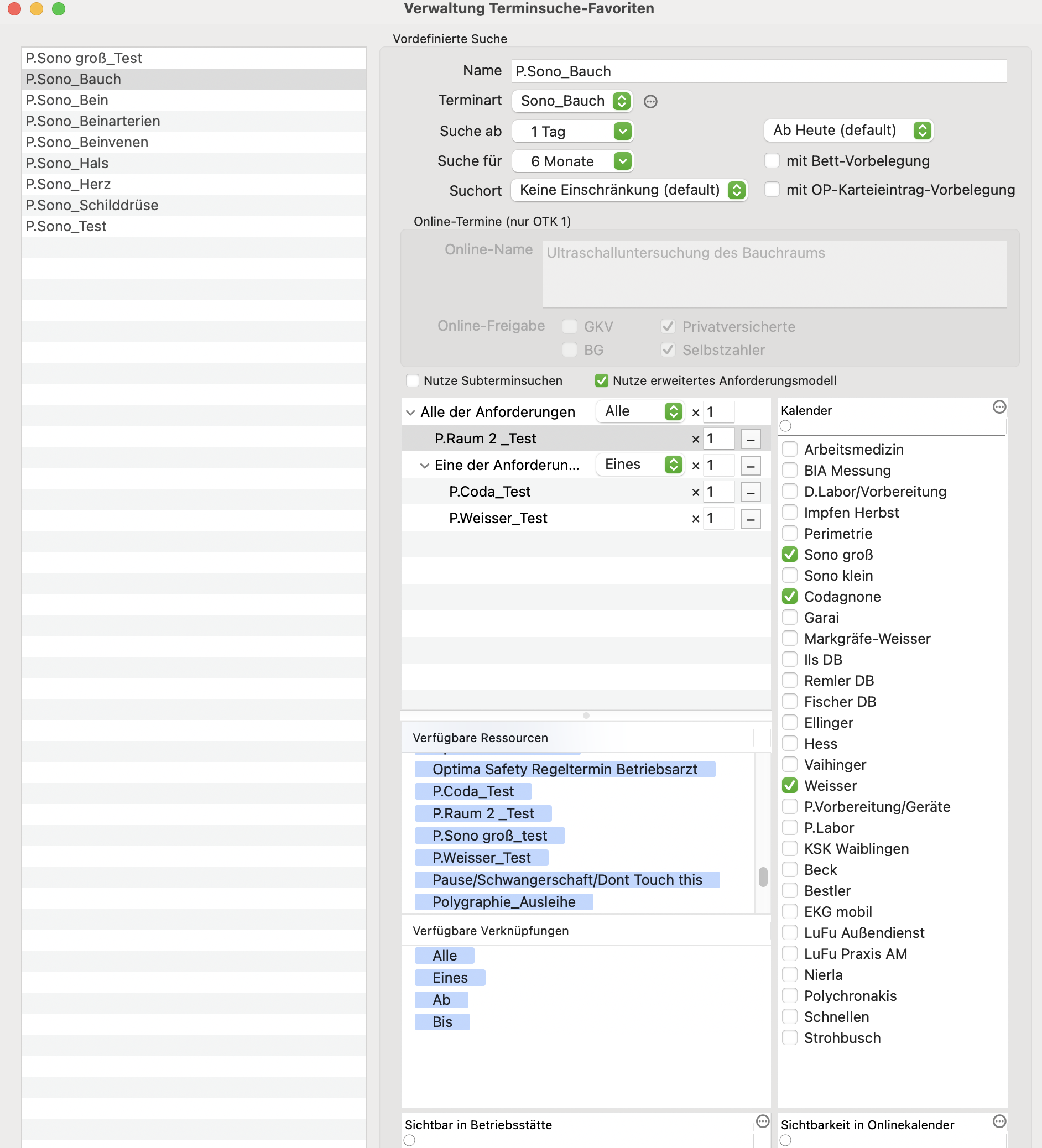

ich habe nun die verschiedenen Varianten ausprobiert, komme aber nicht weiter. Die einzige für uns sinnvolle Variante erscheint mir das erweiterte Anforderungsmodell. Hier komme ich aber leider nicht weiter, mit nachfolgender Einstellung ist das Suchergebnis leider 0:
Ich denke ohne einen Supporttermin komme ich nicht weiter...
Toni Ringling
Guten Tag Herr Dr. Weisser,
das sieht so aus, als wären P.Coda_Test und P.Weisser_Test nicht Teil des "Eine der Anforderungen"-Blocks, sondern auf der gleichen Ebene (also Teil des "Alle der Anforderungen"-Blocks ganz oben).
Diese müssten sie unterhalb und etwas rechts relativ zum "Eine der Anforderungen"-Block platzieren, oder direkt drauf ziehen:

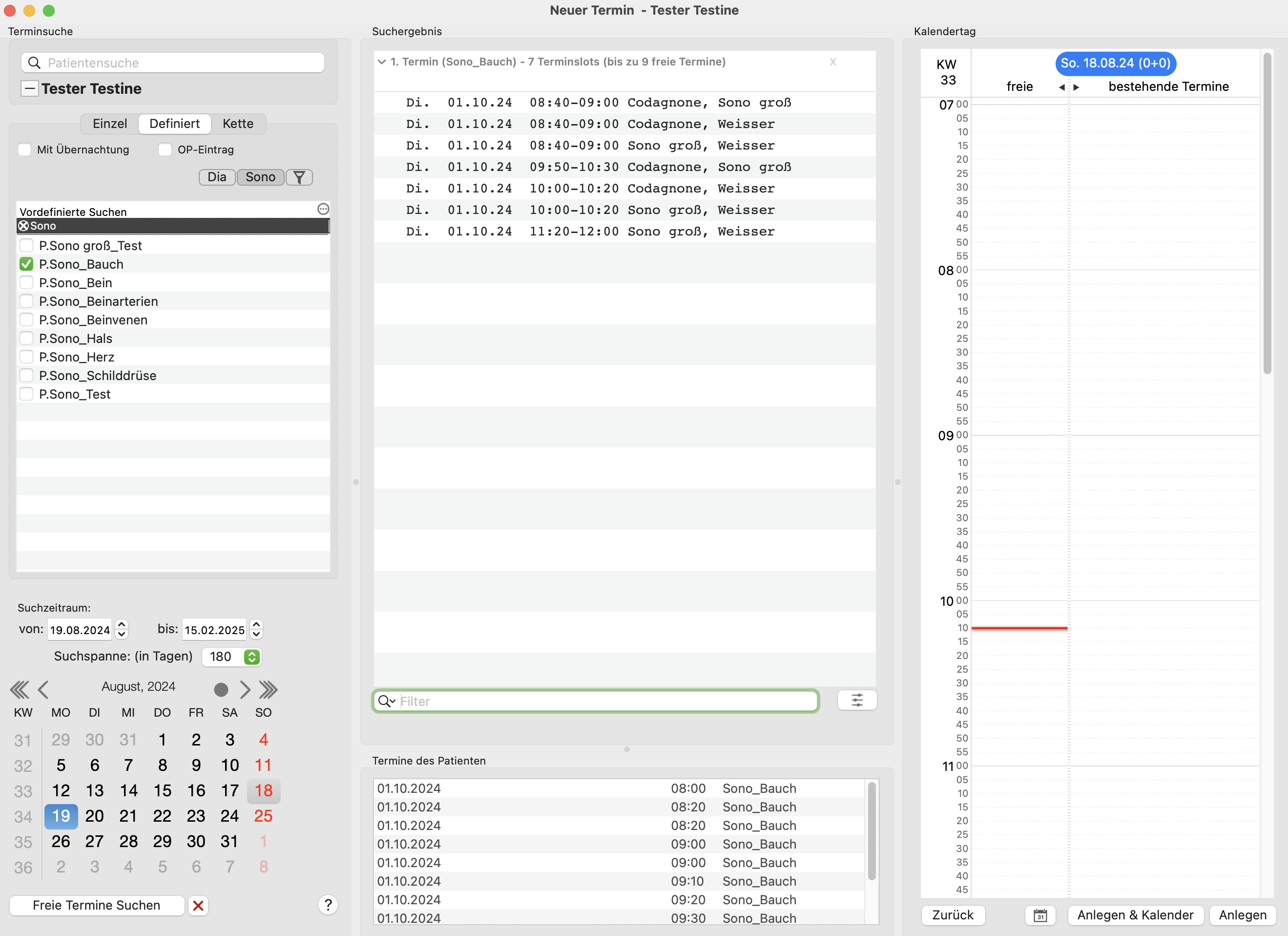

Danke, jetzt bekomme ich auf jeden Fall mit folgender Einstelung ein gewünschtes Ergebnis:
Ich habe nun aber bei der Terminsuche keine möglichkeit den Behandler auszuwählen, der termin wird nun in jedem Kalender vergeben. Wir haben 5 Ärzte, die sonographieren-muss ich etwa doch für jede Kombination aus Arzt+Unterusuchung einen extra Terminsuchen-Favoriten erstellen?

warum ist bei dem Raum eine x2? Brauchen Sie 2 Räume für den Termin? Diese Suche sollte wie sie momentan eingestellt ist aus allen Kalendern die rechts angekreuzt sind 3 Stück finden - 2 mit einer P.Raum 2_Test-Ressource und eine mit einer P.Coda_Test oder P.Weisser_Test-Ressource. Die Kalender werden im Terminsuchefenster in der Mitte mit angezeigt (ggf. muss man den Bereich breiter ziehen). Mit dem Knopf neben der Suchzeile unter dem mittleren Bereich, kann man auch einen Kalender-Filter einstellen um dann nur Termine bei einem bestimmten Arzt angezeigt zu bekommen.
Damit der Termin in mehreren Arzt-Kalendern vergeben wird, müssten diese hier eigentlich P.Raum 2_Test-Ressourcen enthalten. An sich sollte die Suche so funktionieren und das Problem sollte in den Ressourcen der einzelnen Kalender sein.
Um das aus der Ferne zu analysieren, wär ggf. ein voller Screenshot von der Suche hilfreich (sodass man auch die ausgewählten Kalender sehen kann) und Screenshots von den Ressourcen, die in den Kalendern liegen. Dann am besten auch noch einer von den Suchergebnissen.

Gregor Weisser
OK, hier dann eine Reihe Screenshots. Vorab schon einmla danke

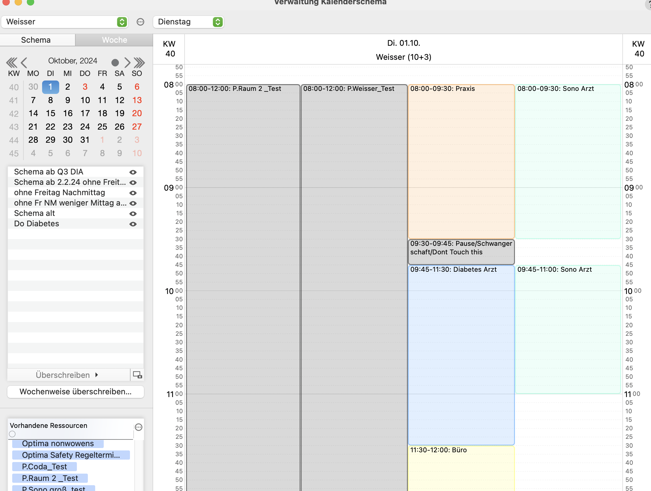

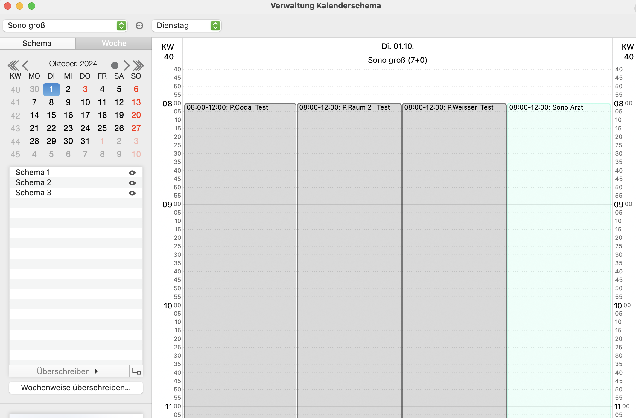

die Ressourcen von Codagnone fehlen noch - mir fällt aber direkt auf, dass im Kalender Weisser auch eine P.Raum 2_Test-Ressource ist, das wäre das Problem.
Die P.Raum 2_Test-Ressource gehört nur in den Sono-Kalender. In den Sono-Kalender gehören nicht die beiden Arzt-Ressourcen.
Der Sono-Kalender enthält nur die Raum-Ressource und die Ärzte enthalten jeweils nur ihre Arzt-Ressource.
So wie es gerade konfiguriert ist, kann er vermutlich Codagnone + Weisser finden, weil in Weisser eine Raum-Ressource ist und in Codagnone eine Arzt-Ressource. Da die Anforderung ist, einen Arzt und einen Raum zu finden, passt das aus seiner Sicht, weil Weisser als Raum agieren kann.

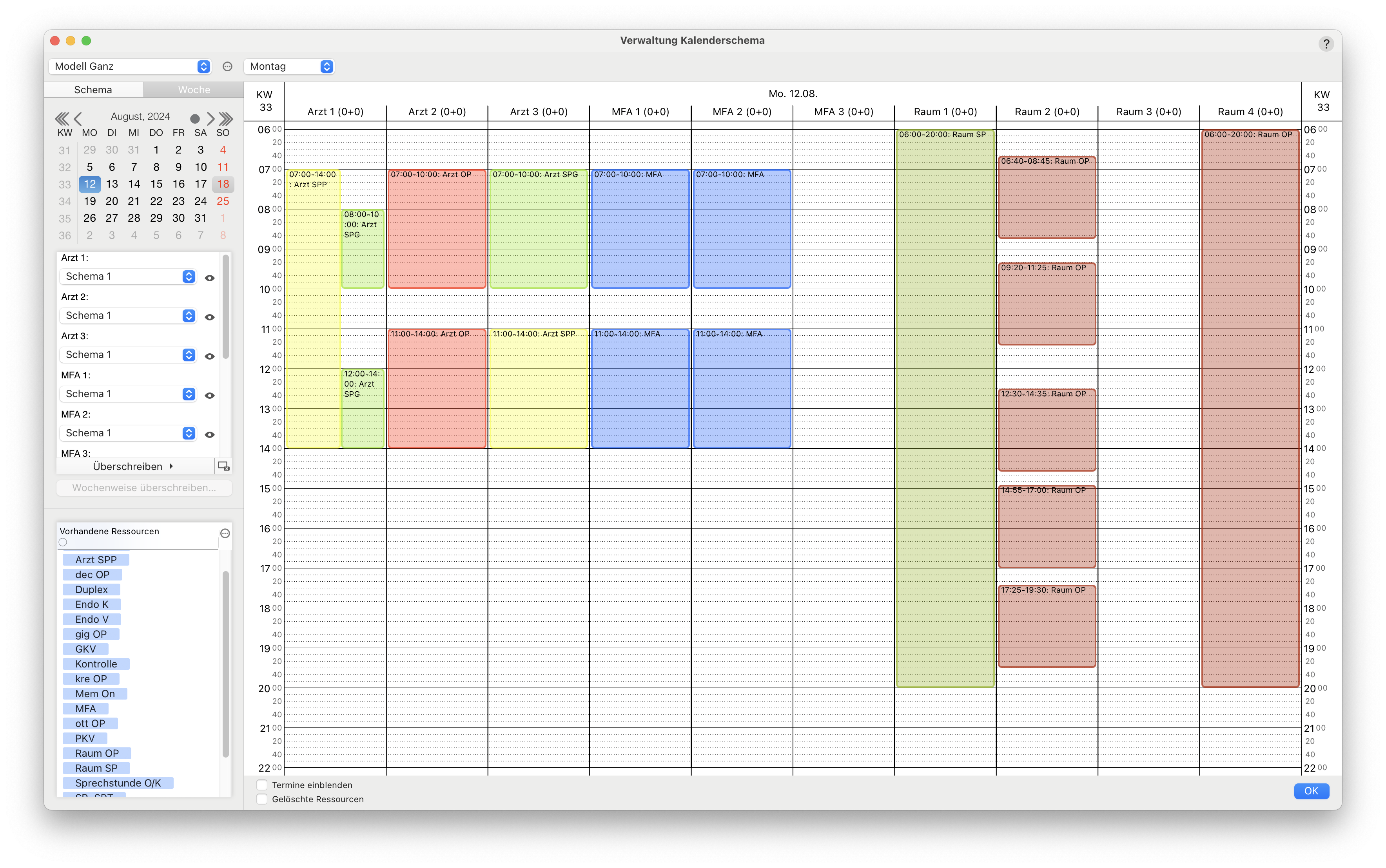

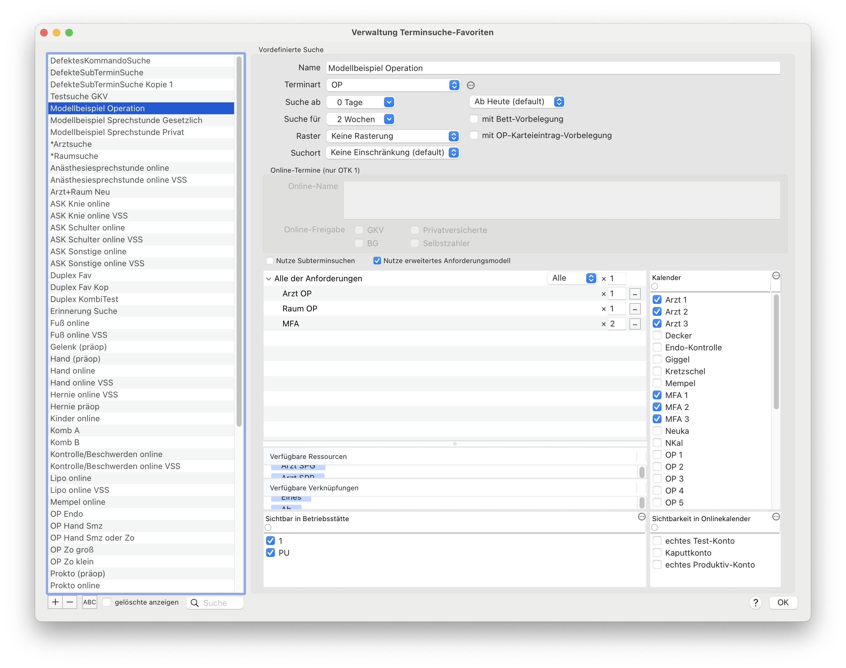

Toni Ringling
Hier mal ein Beispiel von einer Konfiguration bei mir, die auch einen Arzt und einen Raum (plus 2 MFAs sucht). Unterschied hier allerdings, dass nicht jeder Arzt seine eigene Ressource hat, sondern es allgemeine Ressourcen für bestimmte Funktionalitäten gibt.

Vielen Dank Herr Ringling, der Codagnone Kalender ist analog zu meinem konfuguriert. Die überflüssigen Ressourcen waren das Problem, jetzt scheint es zu funktionieren. Super, jetzt kann ich analog daran weiterarbeiten.
