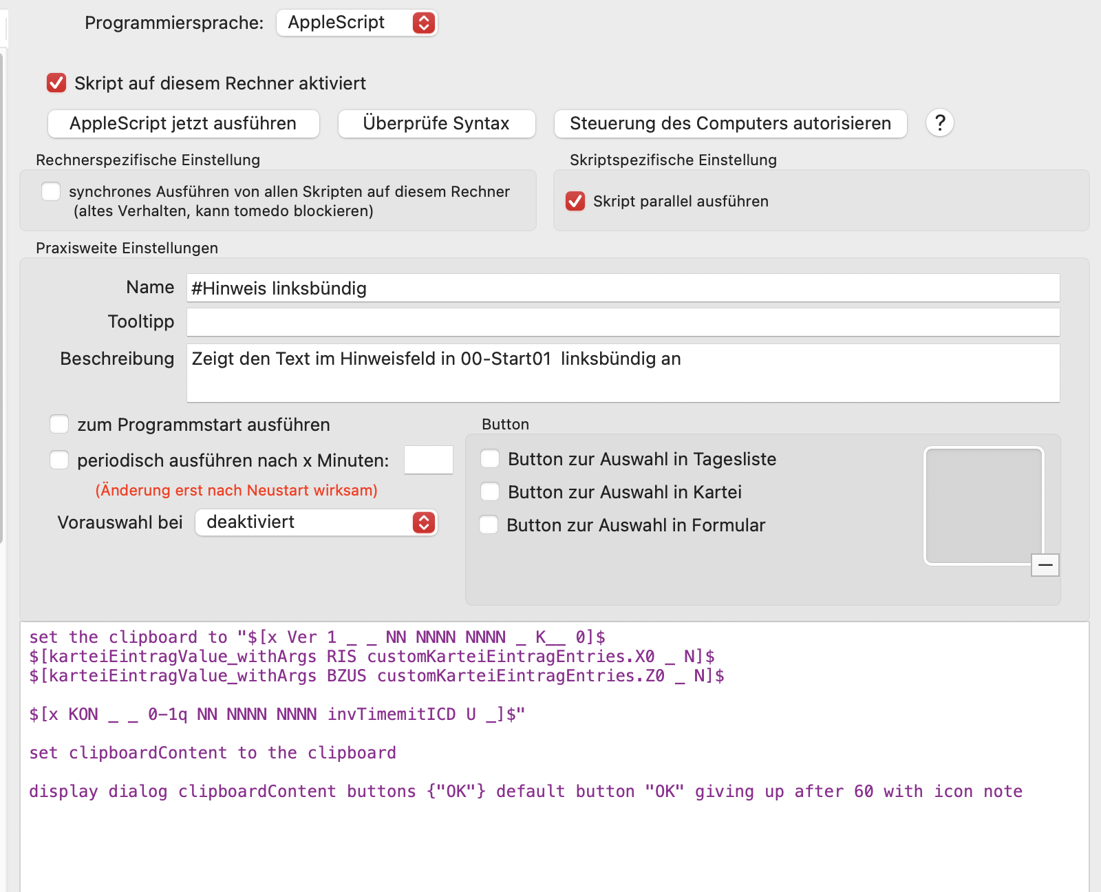

Sie können einen gewünschten Hinweis mit folgender Vorbefüllung erstellen:
$[x Ver 1 _ _ NN NNNN NNNN _ K__ 0]$
$[karteiEintragValue_withArgs RIS customKarteiEintragEntries.X0 _ N]$
$[karteiEintragValue_withArgs BZUS customKarteiEintragEntries.Z0 _ N]$
$[x KON _ _ 0-1q NN NNNN NNNN invTimemitICD U _]$
Damit werden bestimmte Karteieinträge angezeigt. Bei mir ist das der Verlauf, das zusammengestzte Textfeld "X0" aus dem Karteieintrag Risiko, das zusammengestzte Textfeld "Z0" aus dem Karteieintrag Zusammenfassung und alle Konsile des letzten Quartals.
Das kann sich jeder so konfigurieren wie er möchte.
Damit alle Informationen nicht mittig ausgerichtet erscheinen, wie bei einem Hinweisfenster, habe ich mir ein Skript gebastelt, das alles linksbündig ausrichtet. Da steht auch das eigentliche Kommando drin.

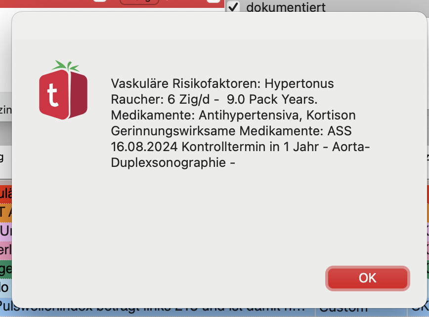

Wenn man dieses Skript z.B. im Rahmen einer aktionskette startet, dann erscheint so ein Hinweis
Ich hoffe Sie haben so einen Eindruck was machbar ist.
