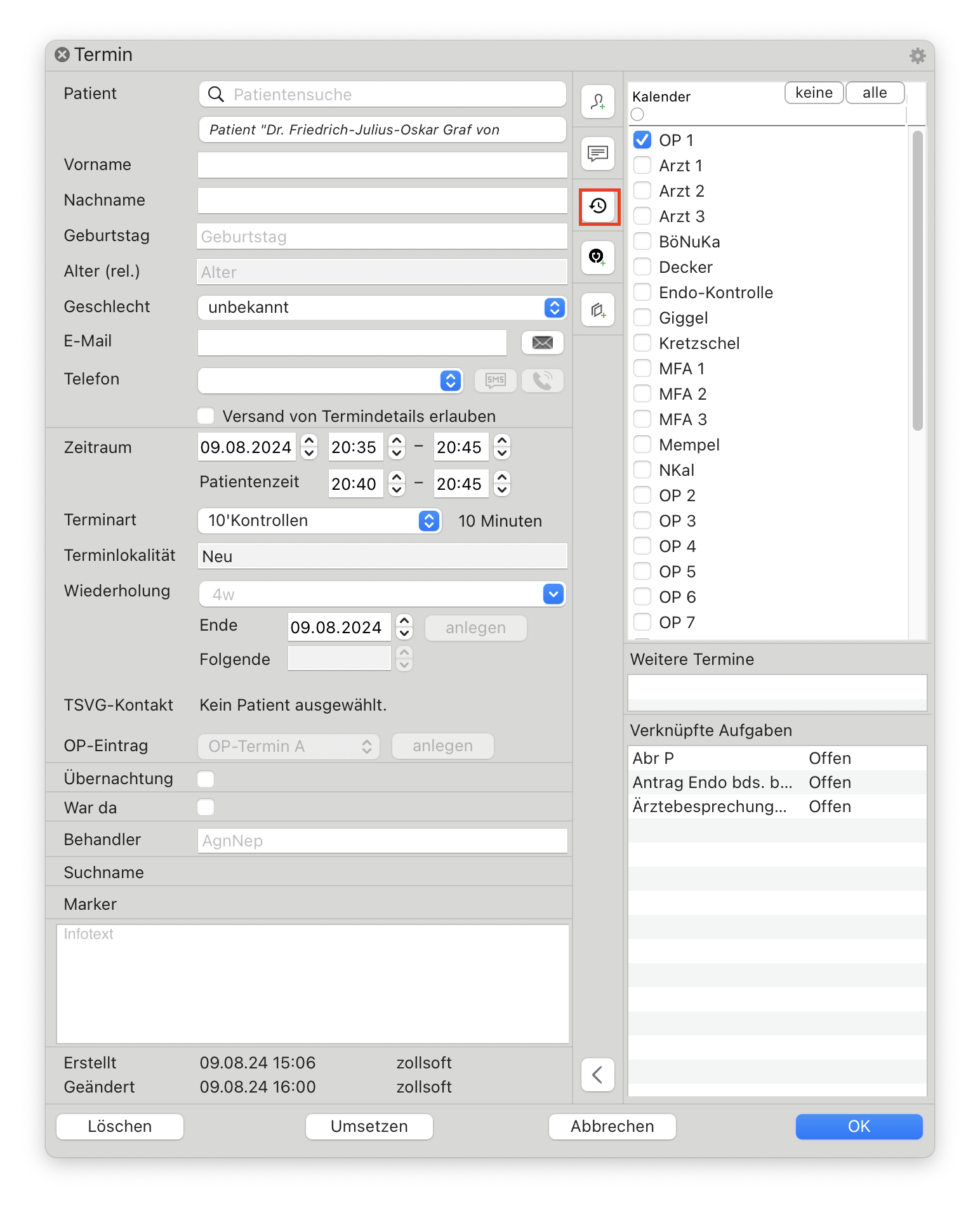

Für Ihren konkreten Fall gibt es aber den Historien-Knopf in den Termindetails:
Mit diesem können Sie Historie der Zeiträume, Terminarten und Patienten des Termins sehen. Kalender werden noch folgen, erweisen sich jedoch aus technischen Gründen noch als schwierig.
Möglicherweise müssen Sie diesen erst einblenden, indem Sie auf das Zahnrad ganz oben rechts klicken.
