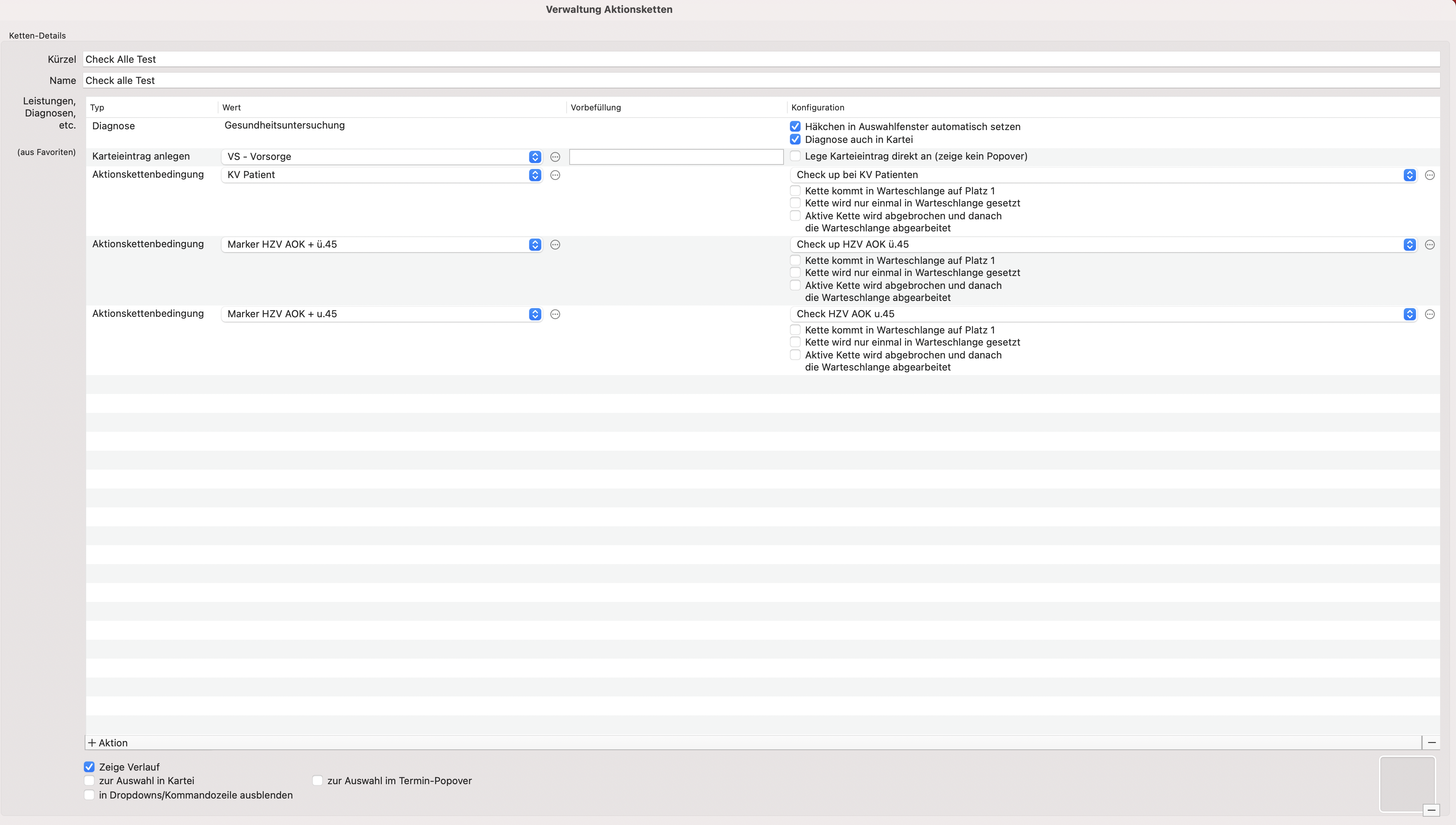

Ich möchte eine Aktionskette zu unseren Check-ups machen. Diese möchte ich über einen Button in der Symbolleiste starten. Da je nach Versichtertenstatus und Alter des Pat. unterschiedliche Abrechnungsziffern gelten, und ich nur die relevanten sehen will, habe ich hierfür Bedingungen (z.B. "Marker HZV AOK ist gesetzt" und "Alter des Pat. ü.45") und passende AKs mit den entsprechenden Abrechnungsziffern erstellt.
Der Beginn der Kette läuft immer gleich - Diagnose setzen und Karteieintrag. Dann möchte ich aber nur die passende Restkette sehen. So wie ich die Kette jetzt gestaltet habe, laufen trotzdem alle nacheinander... Was mache ich falsch?
Nur die passende Bedingung soll greifen, der Rest darf ignoriert werden.
