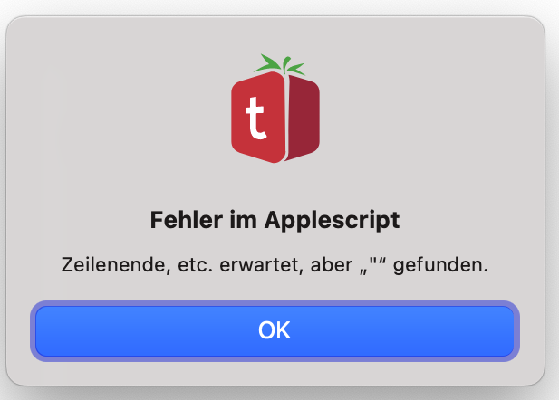

habe ein Problem, welches nun auch nach Monaten hin- und herprobieren der Tomedo-Support nicht in den Griff bekommt ("Leider können wir Ihnen bei dem Problem mit Ihrem Script nicht weiterhelfen, da unser Support keine selbstgeschriebenen oder durch externe Dienstleister bereitgestellte Scripte debuggt."). Herrliche Antwort nach Monaten langem Warten...
Das Problem: habe ein AppleSkript (versendet eine verschlüsselte ZIP-Datei (mit Röntgenbildern) aus dem Download-Ordner) welches im Normalfall problemlos läuft, an einigen Tagen aber (unabhängig vom Arbeitsplatz oder Nutzer) nicht mehr geht und einen Fehler ausgibt:

Im Apple-Skripteditor werden keine Fehler angezeigt. Beim überprüfen der Syntax in Tomodo meistens wie gesagt auch nicht, nur manchmal wird es nicht ausgeführt und die obige Fehlermeldung kommt.
Bin echt gespannt, ob aus dem Forum jemand den Fehler findet, der Support und ich leider nicht....
