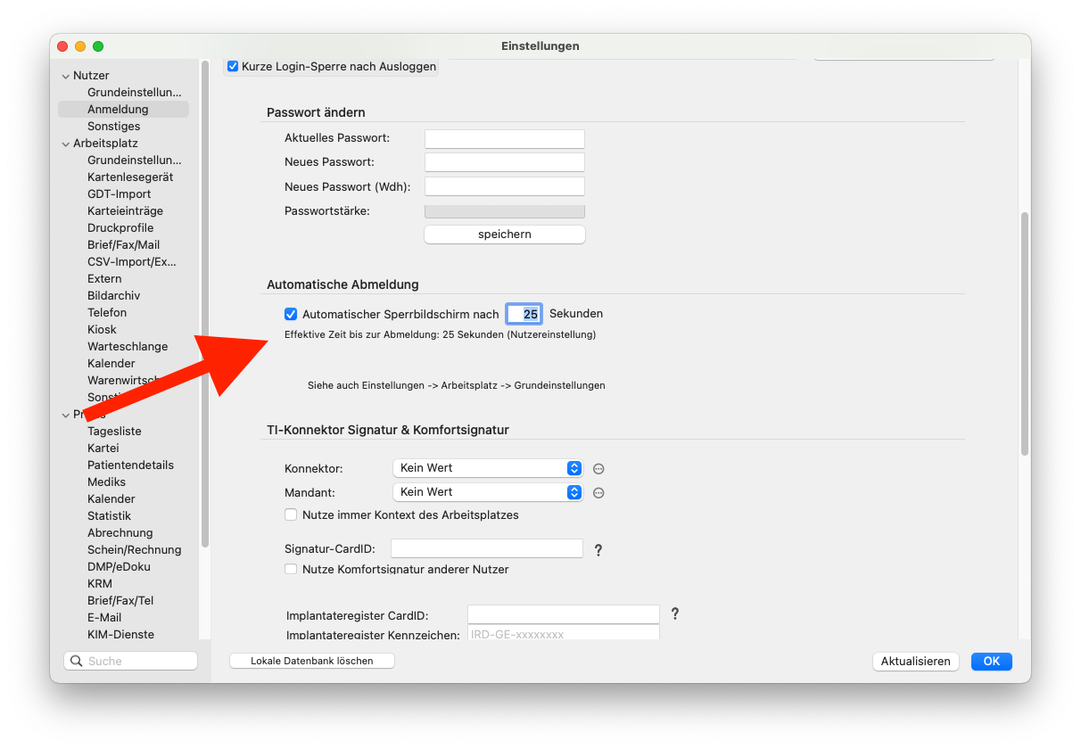

Marcus Thierfelder
diese Einstellung evtl?
Corina Koch
Ja das ist das was ich kenne, aber das ist dann doch bei allen Nutzern so eingestellt, einschl. Ärzte, wenn ich das richtig verstehe
Marcus Thierfelder
nein, das ist nutzerspezifisch
Corina Koch
Vielen Dank, das werde ich diese Woche dann mal umsetzen.
