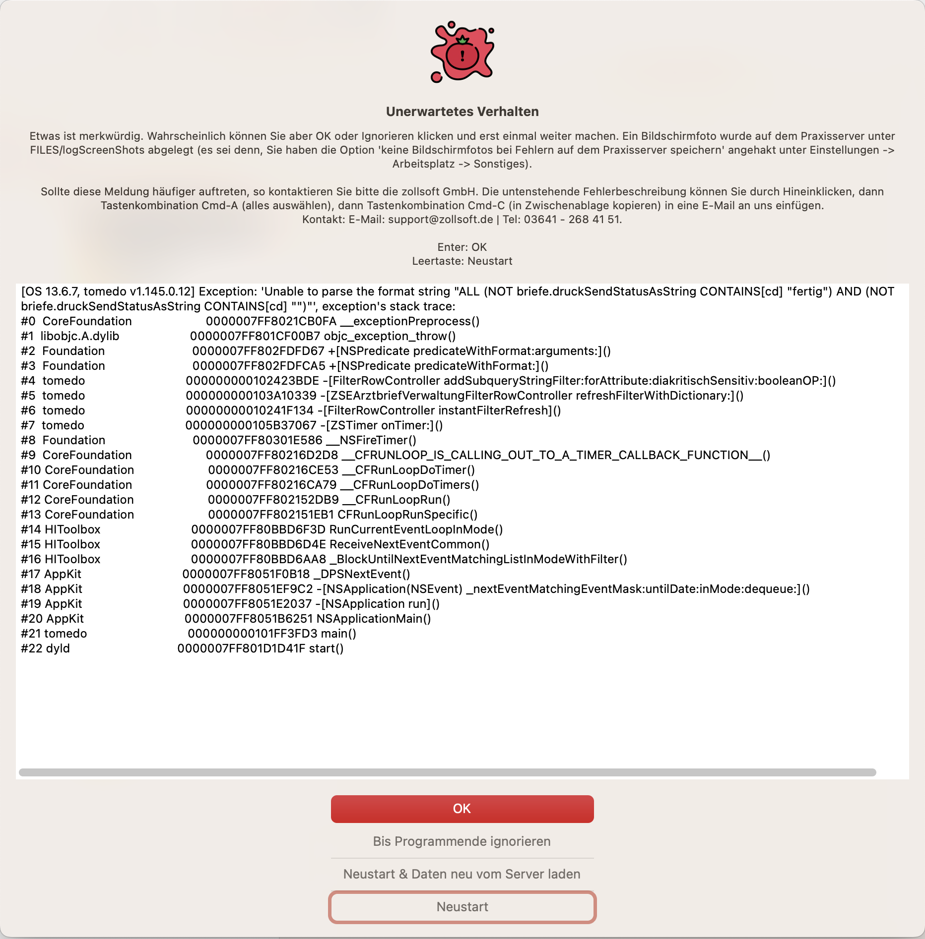

Die eArztbriefverwaltung stürzt weiterhin ab, wenn im Filter "Statuts" mehr als ein Wort ausgeschlossen wird.
Ich möchte gerne im Status alle Briefe anzeigen lassen, die den Status 'Freigegeben' haben. Dazu muss ich im Filter [-fertig -noch] eintragen.
Spätestens beim 2. Wort stürzt tomedo ab.
ACHTUNG: Wenn man dann das Programm beendet, wird der Filter gespeichert und die eArztbriefverwaltung stürzt schon beim öffnen ab. Also auf [Ignorieren] drücken und den Text wieder aus dem Filter löschen! Der Service musste meine Datenbank bereits vor Wochen erneuern, aber leider kann man den Fehler immer noch auslösen.
