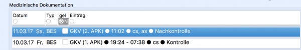

Ich habe gerade folgende Logik programmiert: Für Privat-Besuche beginnt der BES-Eintrag jetzt mit Priv, für BG-Besuche mit BG und für GKV-Besuche mit "GKV (3. APK)", wenn bspw. dies der dritte GKV-Besuch in diesem Quartal ist:
So ist das hoffentlich übersichtlicher, wieviele APK es schon gegeben hat und kann durch die Statistik zu Prüfzwecken erfasst werden durch Suche nach z.B. "3. APK" (eine Statistik, mit der das komfortabler möglich ist, liefern wir zum Quartalsupdate noch). Pseudoziffern sollte somit auch nicht mehr nötig sein. Wenn der Besuch trotz GKV-Status keinen echten APK darstellt, können Sie den BES-Eintrag einfach aus der Kartei löschen.
Änderungswünsche gern noch möglich!

Wenn das so gehen sollte, ist es der Hammer. Dann kann man auch nach dem 5. Kontakt suchen.. SUPER.
Und wenn Änderungswünsche einfließen können: der Komplex für den 3. Kontakt (oder auch ein anderer Komplex für den 2. Kontakt) hat ja bestimmte Ausschlüsse.
Für den täglichen Umgang ist das super, dass man das in der med Dokumentation sieht, da kann der entsprechende Kontakt ergänz werden.
Für die Quartalsabrechnung benutze ich dann die Statistik, um nach allen 3. Kontakten, bei denen die Ziffer dafür fehlt, zu suchen. Hier möchte ich bitte eine Nachfilterung machen können, es sollten dann aber Leistungsziffern reichen, da so der Ausschluss definiert wird.
