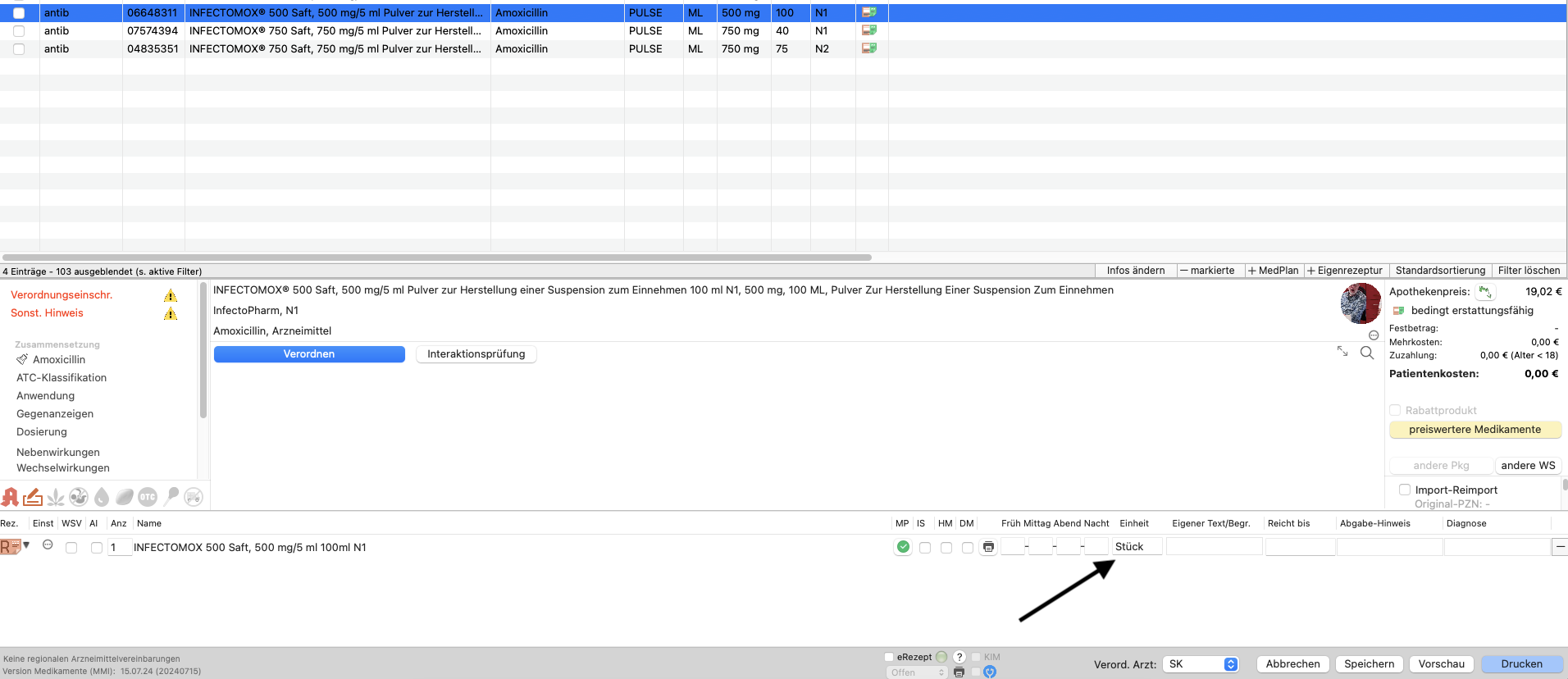

bei der Verordnung von Medikamenten als Säfte fällt mir bei manchen Säften auf, dass diese immer mit 'Stück' statt 'ml' als Einheiten angeboten werden. Beim Verordnen muss ich das immer per Hand ändern. Da es bei uns viele Säfte, aber immer dieselben sind, meine Frage: Kann ich das selber umstellen oder kann dies grundsätzlich eingestellt werden? Dies betrifft nicht alle Säfte, sondern z.B. Infectomox oder Grüncef. Als Darreichung in der Liste steht PULSE.
Kurz gesagt, kann die Darreichung PULSE als Saft erkannt und als Einheit gleich ml angeboten werden?

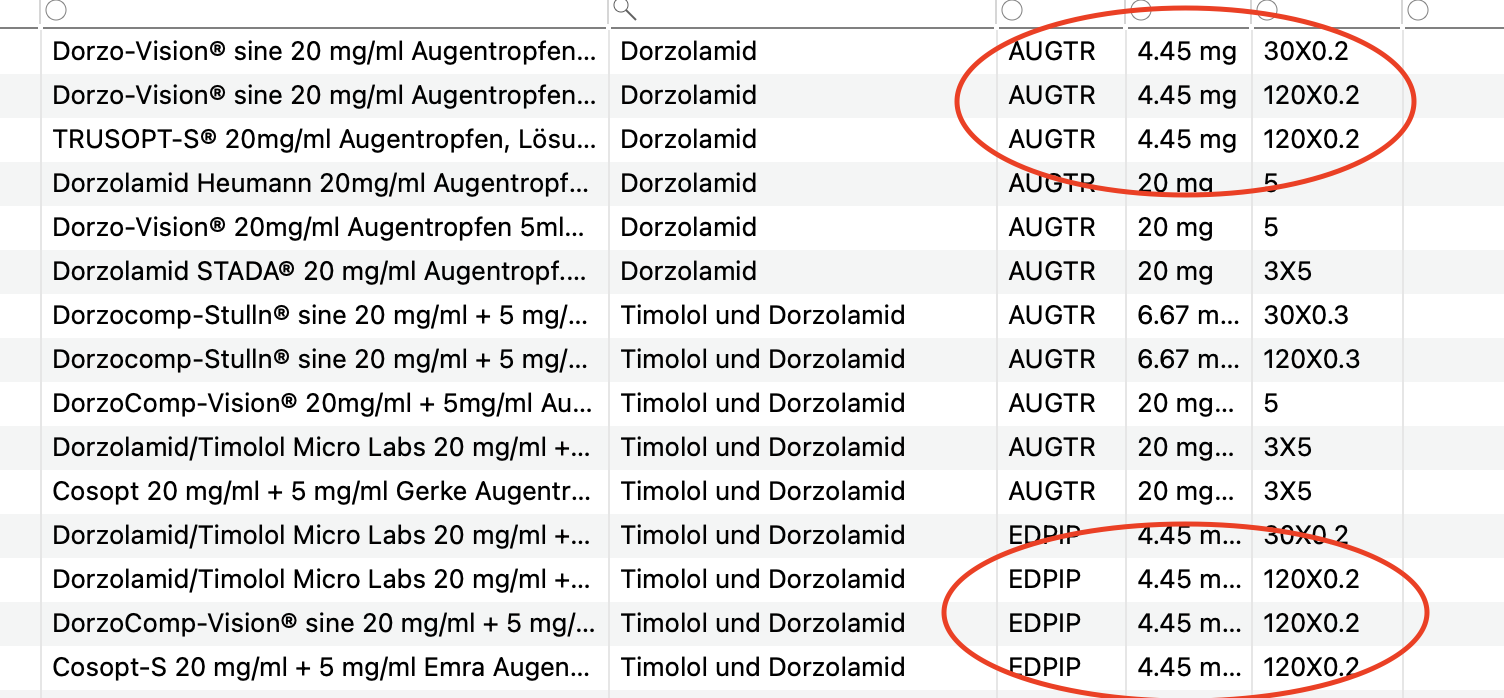

Andreas Cepin
Moin, Herr Mädler!
Vielen Dank für die Rückmeldung. Schnelles Beispiel, ja, gibt es leider.
