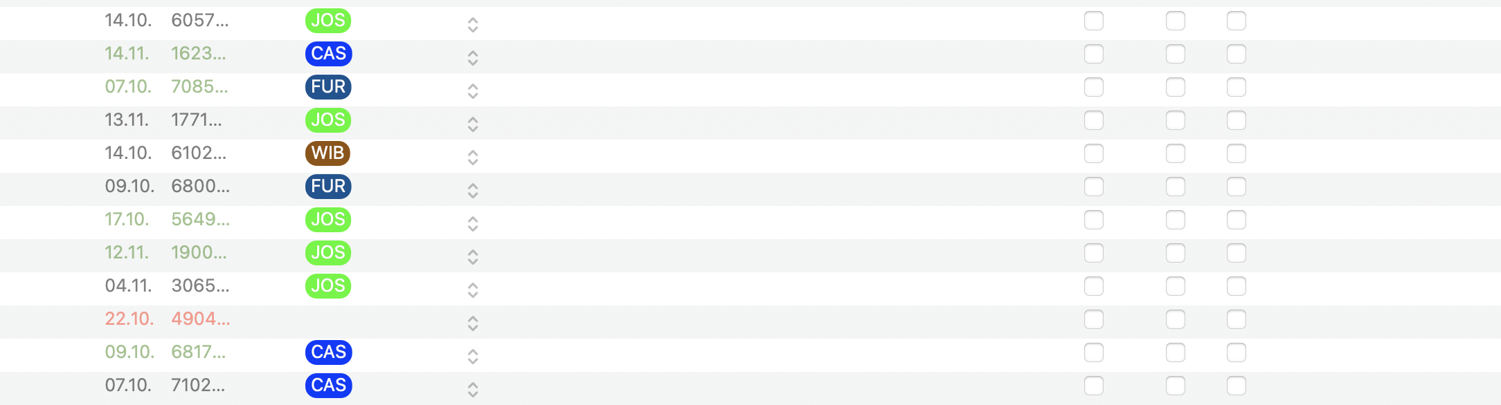

Gibt es hierfür eine Lösung? Sieht zB so aus und heute kam ein Patient, der angeblich schon seit Juli wartet und er konnte sich nicht via Kiosk anmelden. Ich kann nicht andauernd Besuche händisch beenden.

Anhand ihres Screenshots (ohne Tabellenheader) kann ich nur mutmaßen, dass es sich bei den angezeigten Besuchen um Besuche ohne Todos, aber ohne Ende handelt. In der Theorie sollte es solche Besuche gar nicht geben (s.o.). Bei meinem Test verhielt sich tomedo bei mir auch genauso wie ich es oben beschrieben habe (Anfang = Ende = 'jetzt'). Ist das Verhalten, dass bei Ihnen bei Karte-Stecken ein Besuch ohne Ende angelgt wird reproduzierbar?

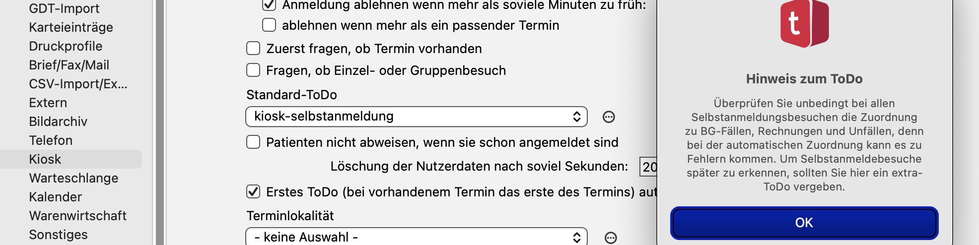

Was ist denn da am Selbstanmelderechner als Standard-ToDo eingestellt?

Bitte erfinden Sie ein ToDo für genau diesen Zweck, ein "nichts-zu-tun"-ToDo für die Selbstanmeldung. Damit das nicht jedesmal händisch vergessen werden braucht, gibt es diesen Automatismus mit dem Selbstanmelde-Standard-ToDo. Wenn nämlich jeder Selbstanmelde-Besuch automatisch das gleiche Selbstanmelde-ToDo bekommt, dann ist es später wesentlich einfacher, danach zu suchen und zu filtern, als wenn es kein ToDo gibt.

Aber das müllt doch nur die Tagesliste zu. Geht es nicht ohne? Kommt dann daher dieser Fehler?
Sƭɛϸɦɑƞ ᴩᴀkᴇᴃᴜsᴄʜ
Ja und wir konnten das auch reproduzieren, den Bugfix haben wir grad getestet, ab der nächsten veröffentlichten Version haben die Selbstanmeldebesuche ohne Todos dann auch Endzeit = Startzeit.
