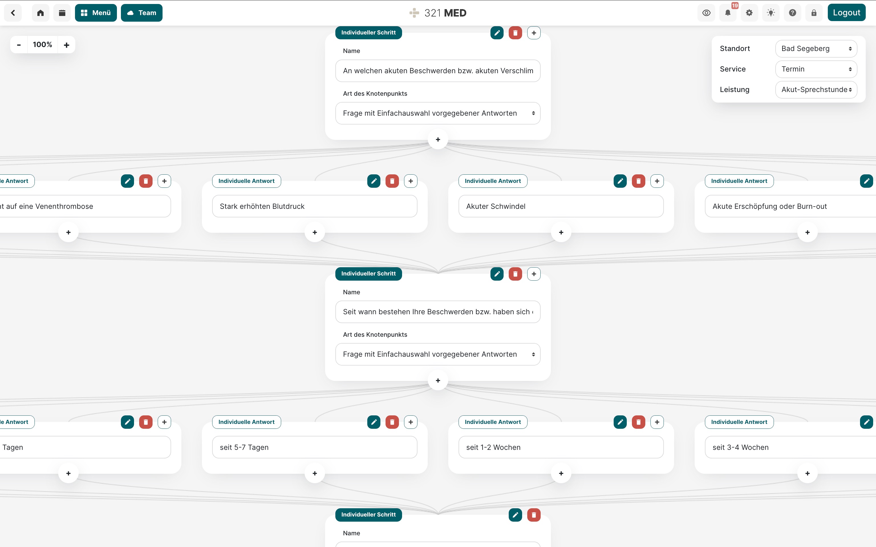

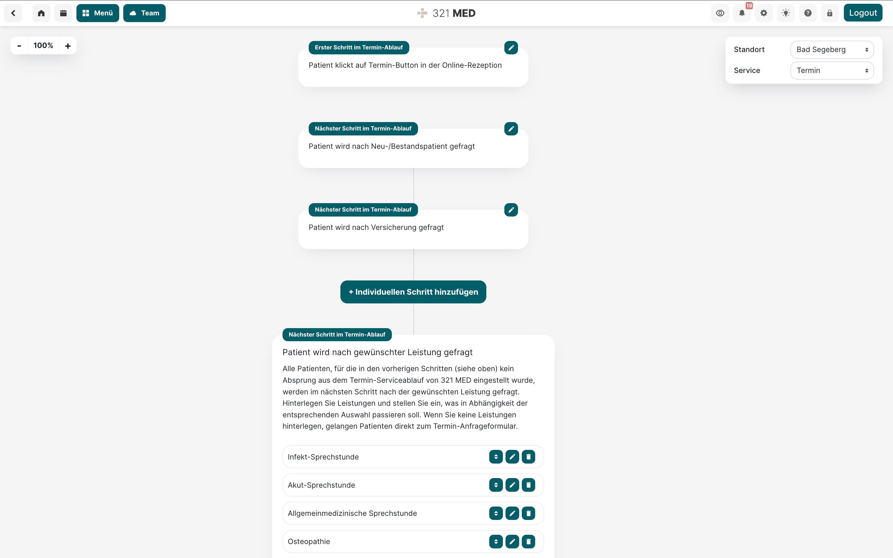

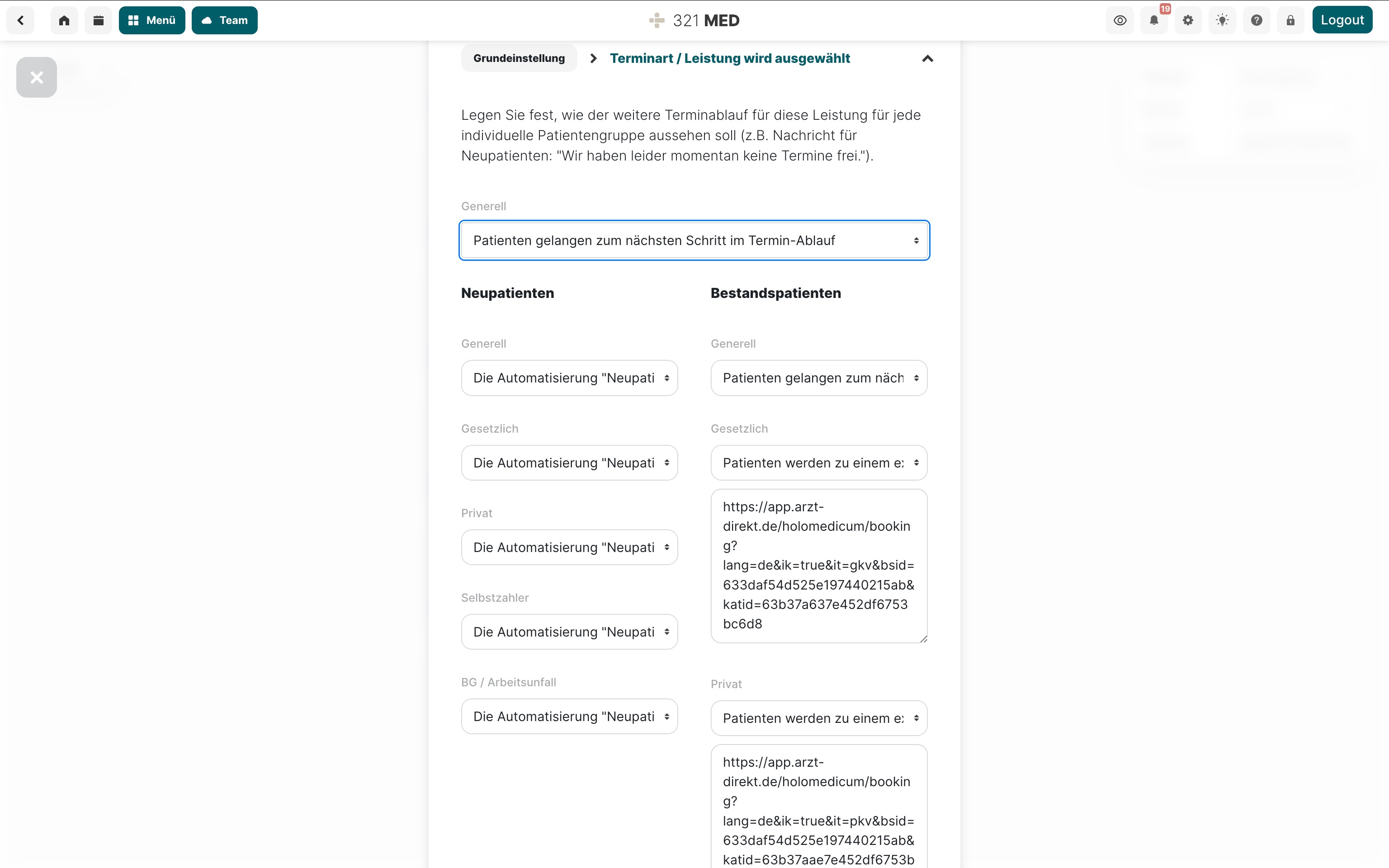

Ich habe dieses Dilemma für uns durch den zusätzlichen Einsatz der Online-Rezeption von 321med gelöst. Alle Terminanfragen werden erst durch die Online-Rezeption gefiltert, bei der ich beliebig viele Abfragen kreieren und darauf basierend die Anfragenden entweder durch Deep Links zu spezifischen Terminangeboten im OTK2 automatisch weiterleiten kann oder bei bestimmten Terminen eine Terminanfrage via Online-Rezeption kreieren kann, die dann semi-automatisch vom MFA-Team bearbeitet wird. Durch die einzelnen Abfragen wird effektiv verhindert, dass Patienten die Texte im reinen OTK2 nicht lesen oder ignorieren, und erreicht, dass ihnen nur Termine angeboten werden, die aus unserer Sicht auch wirklich passend sind. Auch "Poweruser" können so erkannt und gesteuert werden, z.B. durch Online-Termine, die frühestens in 4 od. 6 Wochen angeboten oder als Anfrage an das Team weitergeleitet und individuell geprüft werden.
Die Online-Rezeption ist zwar mit zusätzlichen Kosten verbunden und muss einmal individuell aufgesetzt und angepasst werden, dafür spart sie dann jeden Tag viel Zeit und Nerven und reduziert das Telefonaufkommen sowie Terminfehlbuchungen und die Bearbeitungszeit pro Anfrage sehr effektiv. Außerdem muss kein Datenabgleich mit dem Server erfolgen und der Patient erst am Ende der Anfrage seine persönlichen Daten entweder in der Online-Rezeption oder im OTK2 eingeben. Die Screenshots sollten einen ersten Eindruck von den Möglichkeiten geben.

Beeindruckend Herr Lehmann welchen Aufwand sie hier betrieben haben. Funktioniert das fehlefrei oder hebeln die Patienten das durch inkorrekte Angaben aus?
Kurze Rückfrage off topic: Ist das was sie als Screenshot gepostet haben mittlerweile die Konfigurationsansicht für die Online Rezeption? Das wäre wirklich eine deutliche Weiterentwicklung zu der Zeit von vor einem Jahr.
Heiko Lehmann
Danke für Ihr Kompliment, Herr Sanders! Ein bisschen Arbeit und Lernen sowie Anpassungen aus Erfahrungen waren schon nötig, aber das hielt und hält sich aus meiner Sicht völlig im Rahmen. Der Gewinn durch Zeit- und Ärgerersparnis ist für uns wesentlich höher als der einmalige Aufwand zum Start und der gelegentliche zur Aktualisierung und Anpassung.
Ich bin der Überzeugung, dass wir durch die Online-Rezeption drei Fliegen mit einer Klappe geschlagen haben:
1. Wir konnten die notwendigen Filter durch eine Abfolge an Fragen vor dem OTK implementieren, so dass den Patienten automatisch nur die für sie tatsächlich passenden Termine per Direktlink angeboten werden, sofern wir für die spezifischen Terminanfragen eine Online-Terminbuchung anbieten wollen.
2. Alle Terminanfragen, die nicht die Kriterien für 1. erfüllen, werden automatisch über die Online-Rezeption an unser MFA-Team weitergeleitet und können sehr zeiteffizient und individuell geprüft und beantwortet werden.
3. Wir konnten unsere Telefonzeiten und das Telefonaufkommen signifikant reduzieren und die durchschnittliche Bearbeitungszeit pro Anliegen (Terminwunsch, Folgerezepte, Überweisungen etc.) erheblich verkürzen und prioritisieren. Und es beschweren sich kaum noch Patienten, dass sie uns telefonisch nicht erreichen können wie früher, weil wir 24/7 digital erreichbar sind und alle Anliegen i.d.R. zügig genug beantworten. Und das bei einer Hausarztpraxis mit zwei Kassensitzen und 2.000 Scheinen pro Quartal!
Unser Setup funktioniert fast fehlerfrei. Falls wir doch mal einen Patienten erwischen, der sich durch falsche Angaben einen Termin erschlichen hat, ermahnen wir diesen zunächst und verweisen ihn od. sie im Wiederholungsfall der Praxis, was allerdings äußerst selten vorkommt.

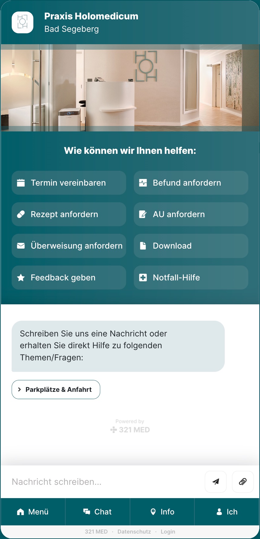

Die Screenshots sind selbstverständlich aus dem Backend der Online-Rezeption. Das Frontend sieht völlig anders aus, s. Screenshot oder https://holomedicum.de. Bei Interesse ist vielleicht auch dieser Podcast von der Ärztekammer Schleswig-Holstein mit mir hörenswert: https://www.buzzsprout.com/954985/episodes/16017790-heiko-lehmann-so-funktioniert-digitale-arztpraxis
