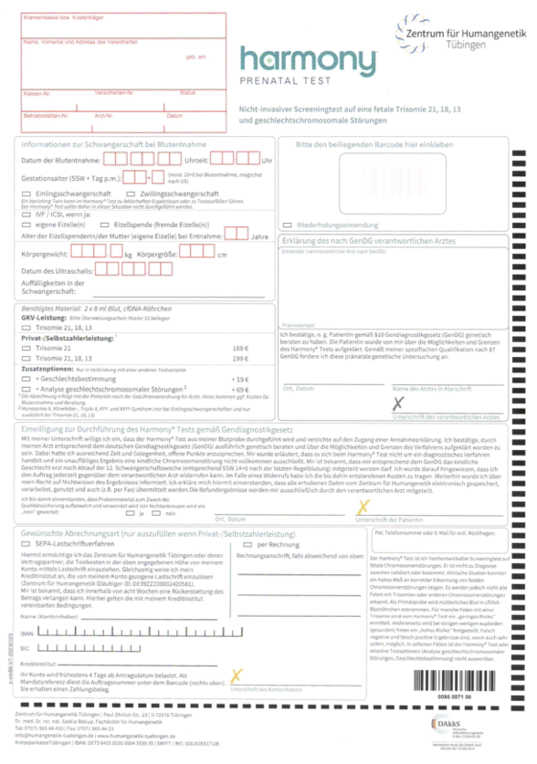

wir möchten gerne für unsere Praxis ein Custom Formular erstellen, um die Patientendaten auf einen externen Vordruck zu drucken: NIPT (Harmony) und ETS (Labor Enders).
KV Header, Datum etc. geht alles problemlos. Das Formular wird vom Labor eletronisch ausgelesen, dh. SSW, Gewicht etc. muss in den dafür vorgesehenen Feldern stehen. SSW geht nicht weil es nicht 12 3 (12W+3T) alleine als Briefkommando gibt oder geht das doch irgendwie? Gewicht wird auch schwierig, da 3 Kästchen für das Gewicht vorgesehen sind. wenn ich das Textfeld so lege, dass es für die 65kg Frau passt, sprich die 65 in den Kästchen steht, schreibt es die 100 kg nicht richtig (selten, kommt aber in der Realität leider vor), da das Textfeld erst beim Zehner beginnt (man müsste es nach rechtsbündig justieren können, dann würde es gehen).
Bei den Ankreuzfeldern wäre es schön, wenn es nicht nur zum Ankreuzen ginge (x), sondern auch ein querer Strich gedruckt werden könnte, der dann dem "ausmalen" der Felder die im Labor ausgelesen werden, entspricht.
Eine elektronische Anforderung ist bei den Laboren meines Wissens nach nicht möglich.
Klar könnte die MFA das alles händisch ausfüllen, aber das muss ja auch anders gehen.
