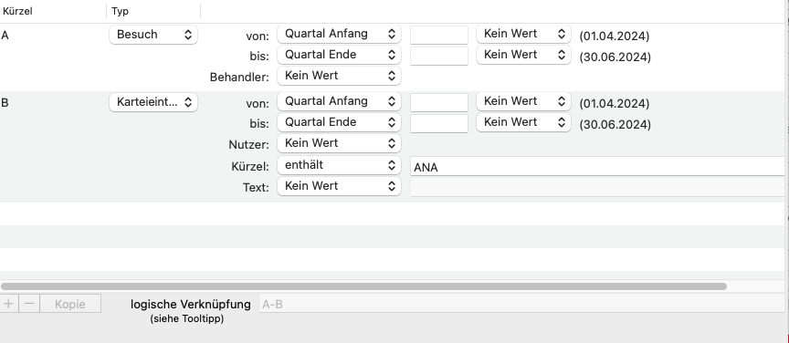

ChLande
Probieren Sie es mal damit! Bei A kann man als Typ aber auch Schein einstellen und KV auswählen.

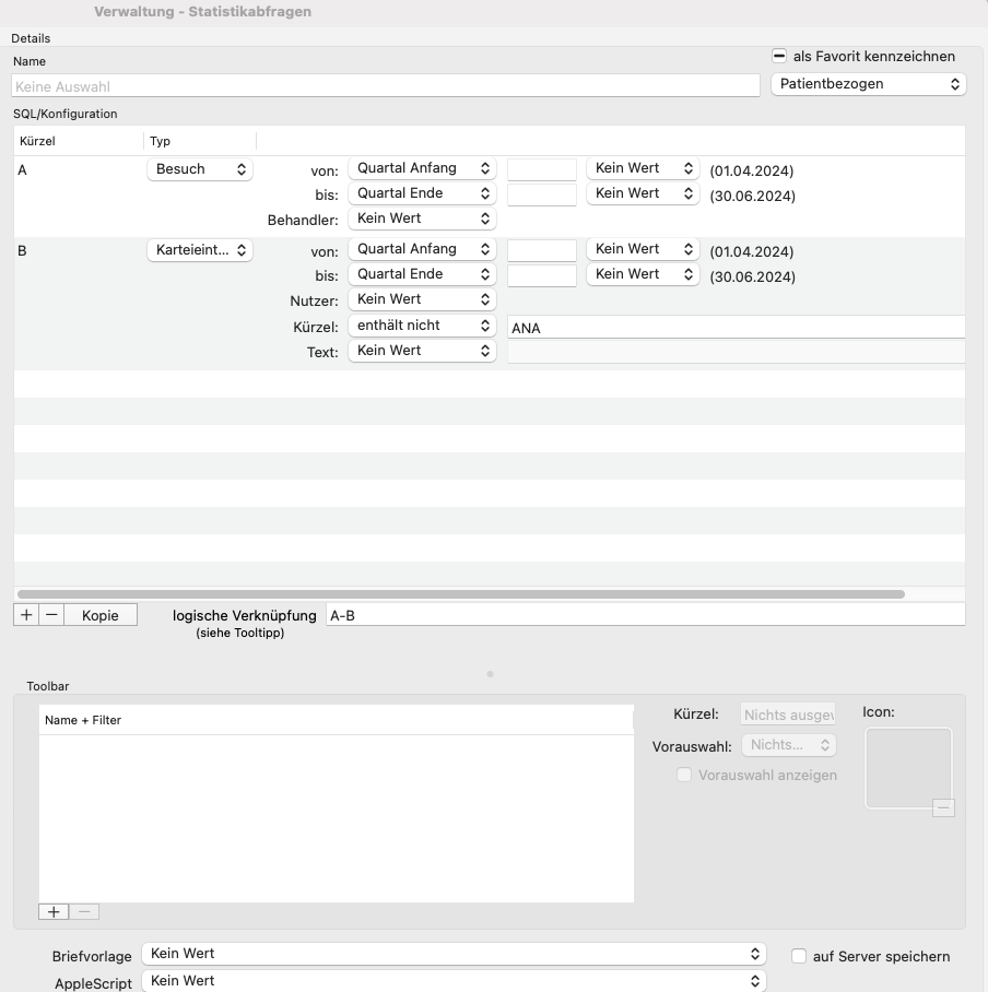

Tobias Berg
Ich benatworte mal nur die ursprüngliche Anfrage. Für die Seitenthemen würde ich Sie bitten, separate Threads anzulegen, um es übersichtlich zuhalten:
Um Herauszufinden, welche Patienten im Quartal einen KV-Schein haben, aber im Quartal kein ANA-Eintrag vorhanden ist, gehen Sie prnzipiell wie folgt vor:
1.) Erzeugung einer Liste A, die alle Scheine des Quartals enthält.
2.) Erzeigung einer Liste B, die alle ANA-Einträge des Quartals enthält.
3.) Die Einträge der Liste B (via patientenid) von Liste A abziehen. Also in Liste A Aktionen->Differnezliste->Liste B->patientenid.
Es entsteht eine Liste, die alle Patienten enthält, die einen Schein im Quartal haben, im Quartal aber kein ANA-Eintrag vorhanden ist.
Wenn Sie die Anfrage häufiger ausführen wollen, lohnt sich eventuell die Anlage einer eigenen Anfrage wie in der 'besten Antwort'. Das reduziert die Anzahl der Klicks deutlich.
Tobias Berg
Als Anmerkung. Bei 'Besuch' werden auch Privatpatienten erfasst. Wenn Sie sich wirklich nur für GKV-Patienten interessieren, ist (wie oben beschreiben) KVSchein in der ersten zeile vermutlich sinnvoller.
ChLande
Sorry, kleiner Fehler
Bei B muss als Kürzel "Enthält" ANA ausgewählt werden. Dann funktioniert es!
