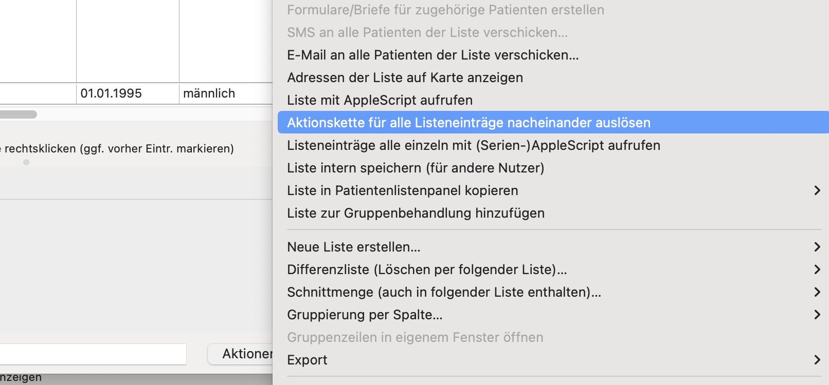

1. Statistik anlegen mit den auszuwertenden Patienten. Hier können Sie mit "Aktionen" unten rechts im Statistikfenster für jeden Patienten in Ihrer Liste Aktionen wie einzelne Aktionsketten auslösen.

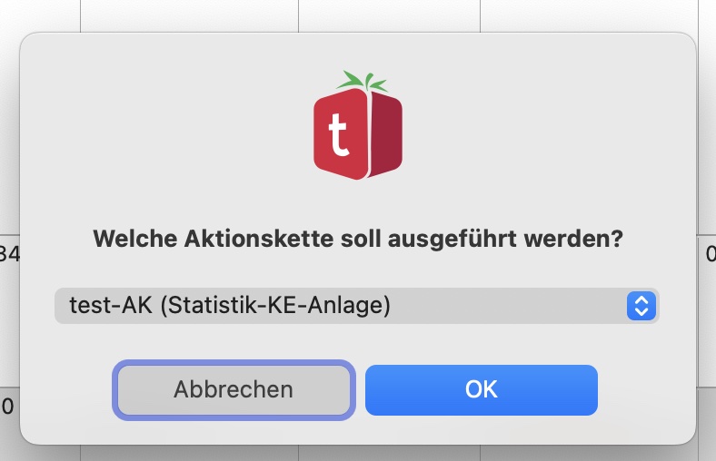

2. Für jeden Patienten in der Statistik per AK einen Karteieintrag (ich habe ihn SAMMLER genannt) anlegen, der alle Befunde (in Ihrem Fall SONO) eines Patienten enthält inkl. des Merkmals, nach dem Sie die einzelnen Befunde auswählen wollen (in Ihrem Fall Arztname, in meinem Beispiel das Wort "Medikation").

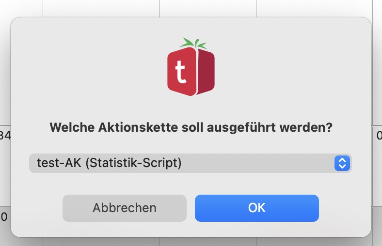

3. Für jeden Patienten in der Statistik per AK aus dem zuvor angelegten Karteieintrag SAMMLER per AppleScript und regex-Auswertung die Textblöcke extrahieren, die den gesuchten Begriff enthalten. Um diese Informationen an einer Stelle zu sammeln, habe ich die Zwischenablage ausgewählt. Bevor Sie diese AK starten, sollten Sie also die Zwischenablage "leeren", z.B. in dem Sie ein Leerzeichen per CMD-C hineinkopieren.
4. Wenn die beiden AK über die Statistik "gelaufen" sind, enthält die Zwischenablage Ihre gewünschte Sammlung von Befunden. Sie können Sie dann per CMD-V in das Textprogramm Ihrer Wahl einfügen und dort weiterbearbeiten/ausdrucken.

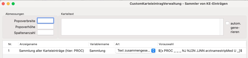

A) Karteieintrag SAMMLER
Für Ihren Anwendungsfall müssen Sie dann in der Vorauswahl das bei mir genutzte PROC durch den Karteieintrag ersetzen, um den es bei Ihnen geht (als SONO o.ä.).

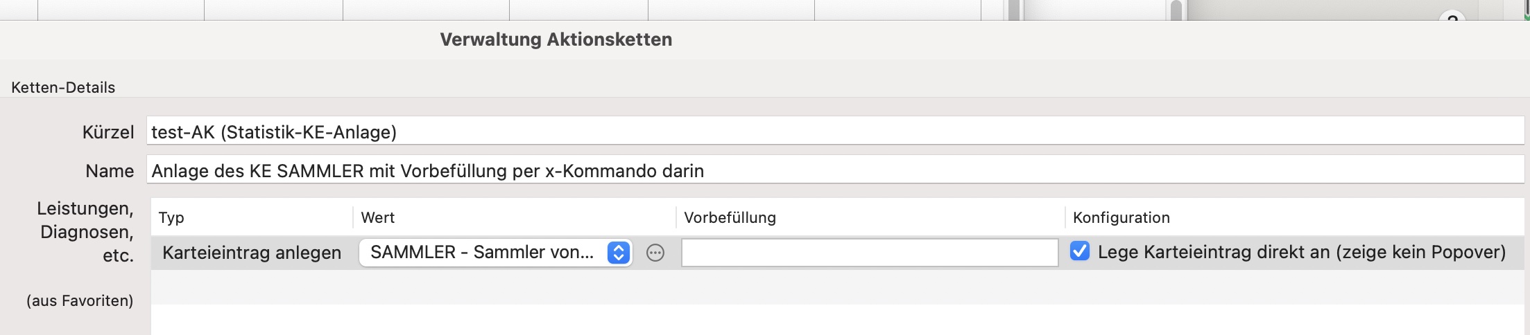

B) Aktionskette zum automatischen Anlegen des Karteieintrags SAMMLER

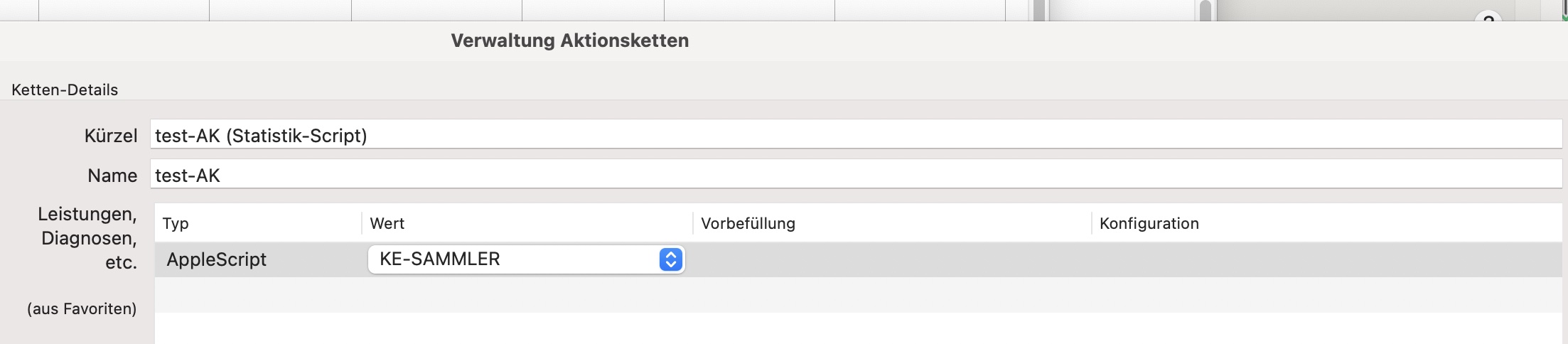

D) Aktionskette, die das AppleScript aufruft
