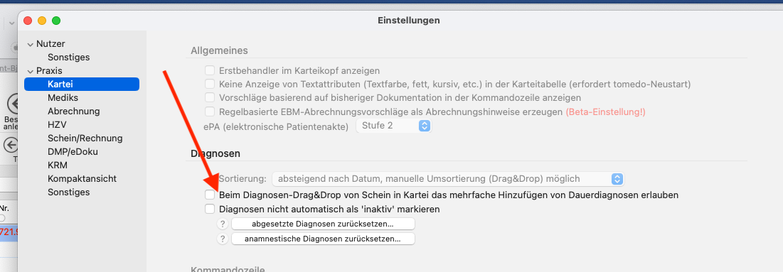

DDIs werden prinzipiell nicht mehrfach in der Kartei gespeichert. Die sind solange gültig bis sie als 'inaktiv' markiert werden. Wenn Sie unbedingt auch DDIs mehrfach in der Kartei haben wollen, können Sie folgende Option aktivieren. Sie müssen die Diagnose dann aber trotzdem erneut vom Schein in die Kartei ziehen. Ich rate aber davon ab, da dies nicht dem Standard-Workflow von tomedo entspricht. Sämtliche features werden im Hinblick auf nur einmalig dokumentierte Dauerdiagnose konzipiert.
