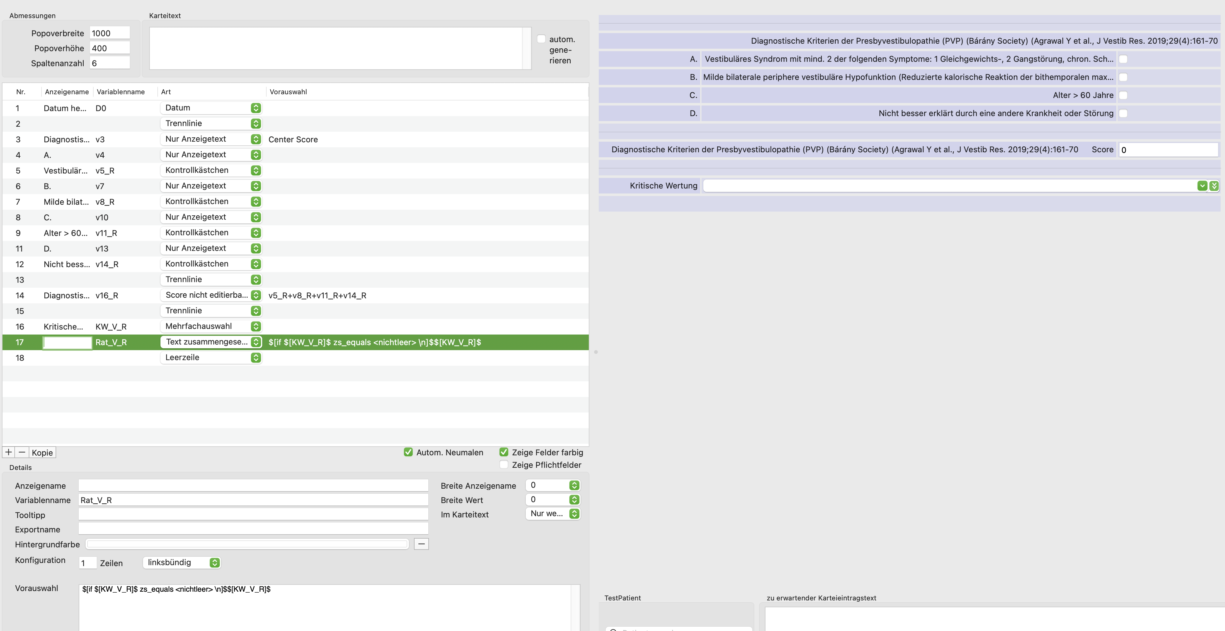

mein CKE-Eintrag sieht folgendermaßen aus.
Ich suche nach einer Möglichkeit, wie ich in innerhalb eines CKE auf die störenden Kommata verzichten kann...

wenn sie die ausgewählten Werte aus dem Variablefeld KW_V_R in einem zusammengesetzten Textfeld ohne Trennzeichen und nur mit Leerzeichen anzeigen möchten geht es damit:
$($[KW_V_R]$,LEERZEICHEN_BEGIN""_ENDE"")$
