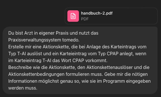

Um mal die Künste von ChatGPT zu prüfen, mir beim Tomedo-Texten zu helfen, habe ich das (ja frei im Web verfügbare) tomedo-Handbuch mit Stand von 2020 (!) als prompt-Beigabe mit einem (sehr übersichtlichen) Arbeitsauftrag an ChatGPT geschickt.
Die Antwort:
