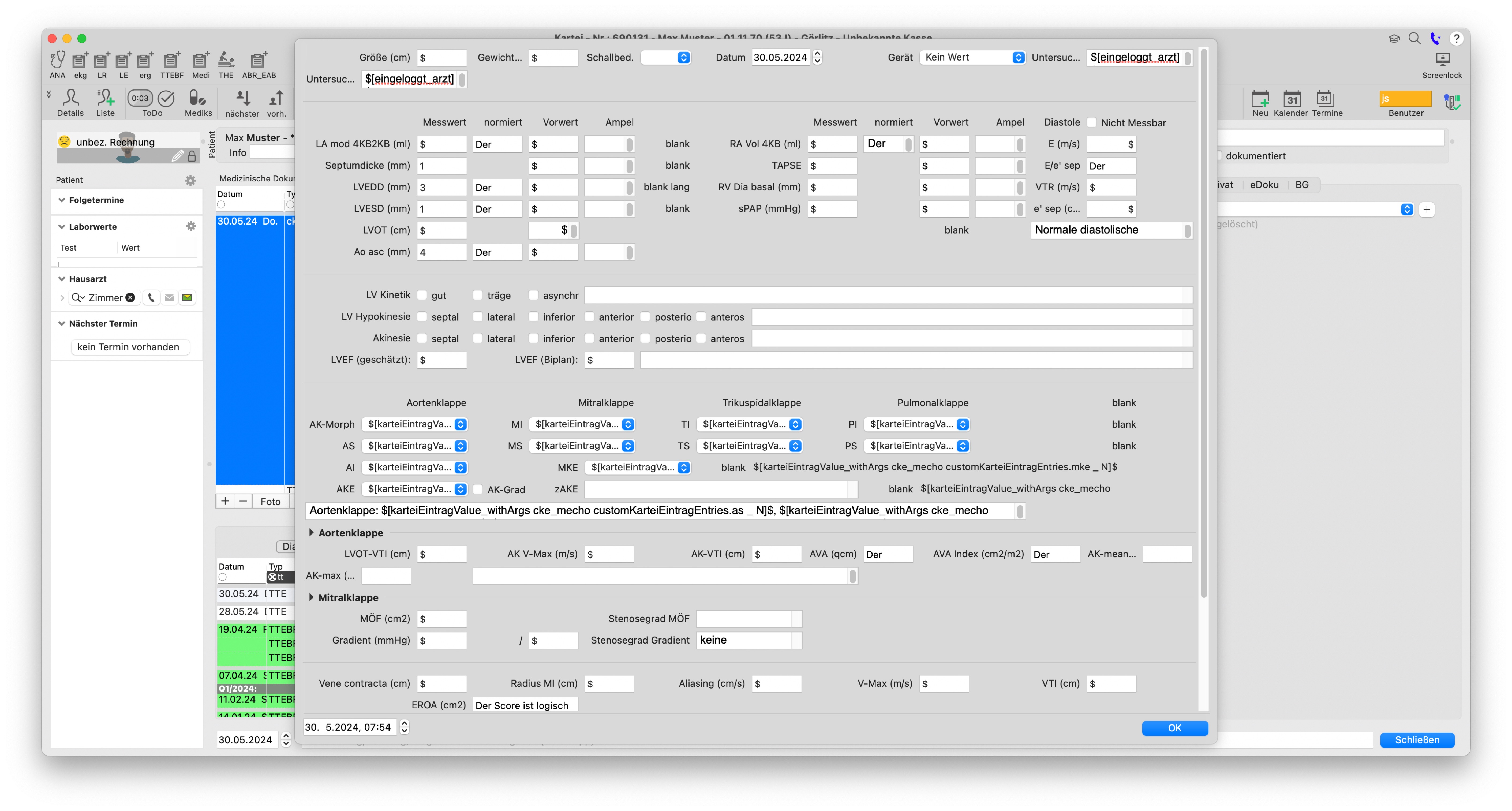

kurzes update und Frage zu dem CKE Echokardiographie. Das CKE schreibt Echobefunde anhand der Messwerte.
Das funktioniert auch gut:
Die Messwerte werden vom DICOM structured report (SR) importiert. Des SR kann man unter Servertools --> Dateiimport --> erweiterte Einstellung --> Dicom Structured Report konfigurieren.
Man wirft dann einen SR auf das Drag und Drop Fenster:
Dann wirft man einen SR aus dem Echogerät auf das Feld und kann die gemessenen Variabeln auf ein CKE-Feld konfigurieren:

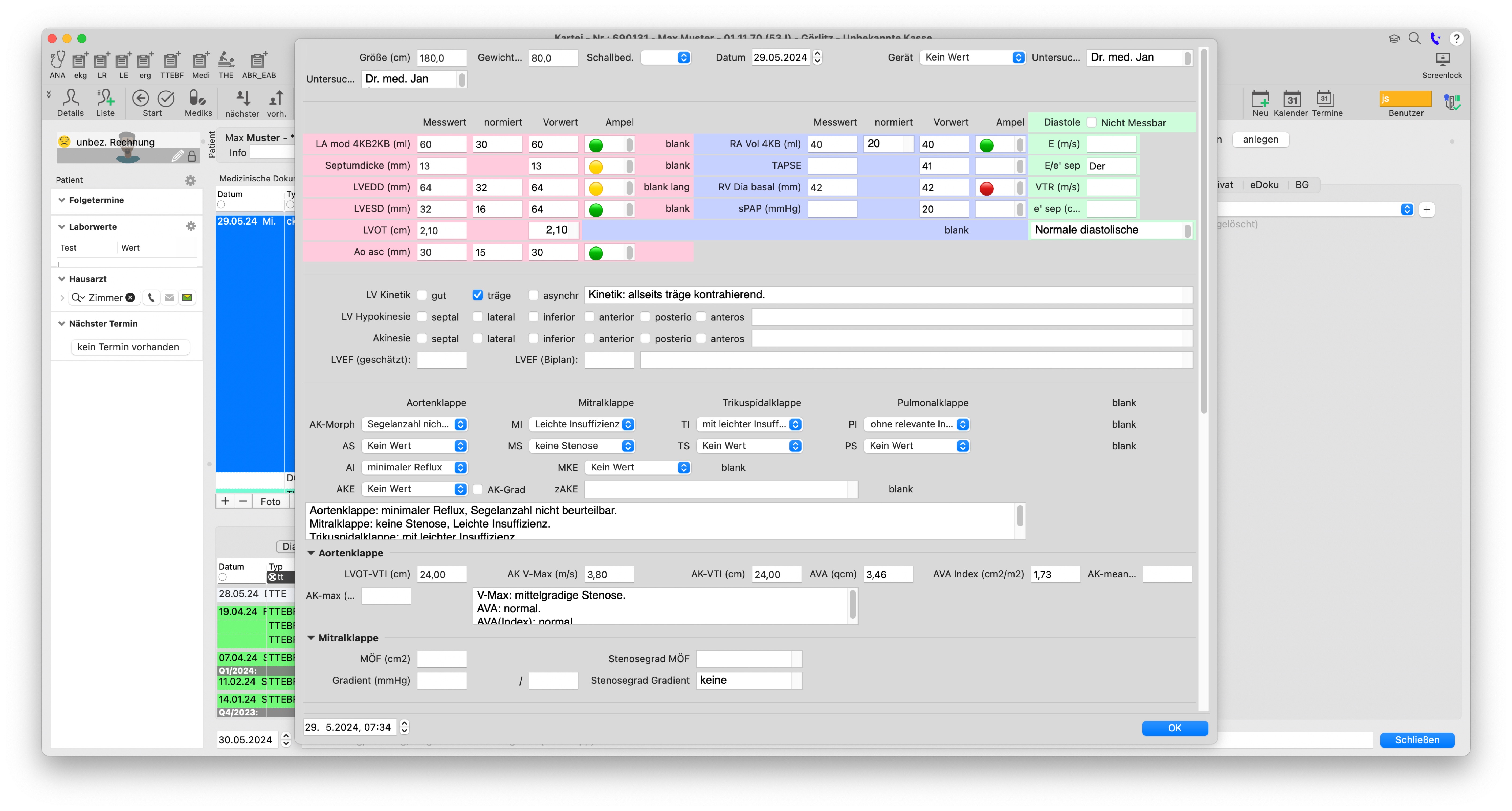

Und dann funktiniert es leider nicht weiter :) Das ist das Ergebnis, was im CKE ankommt:
Hat jemand eine Idee, was da passiert ist? Irgendwelche Tipps? Ich werde als nächste ein CKE nur für die Variablen erstellen, damit ich besser kapiere, was da passiert....
Die Variablen aus dem SR haben viele Nachkommastellen, läuft da irgendwas über (Hallo Zollsoft?? :) )
