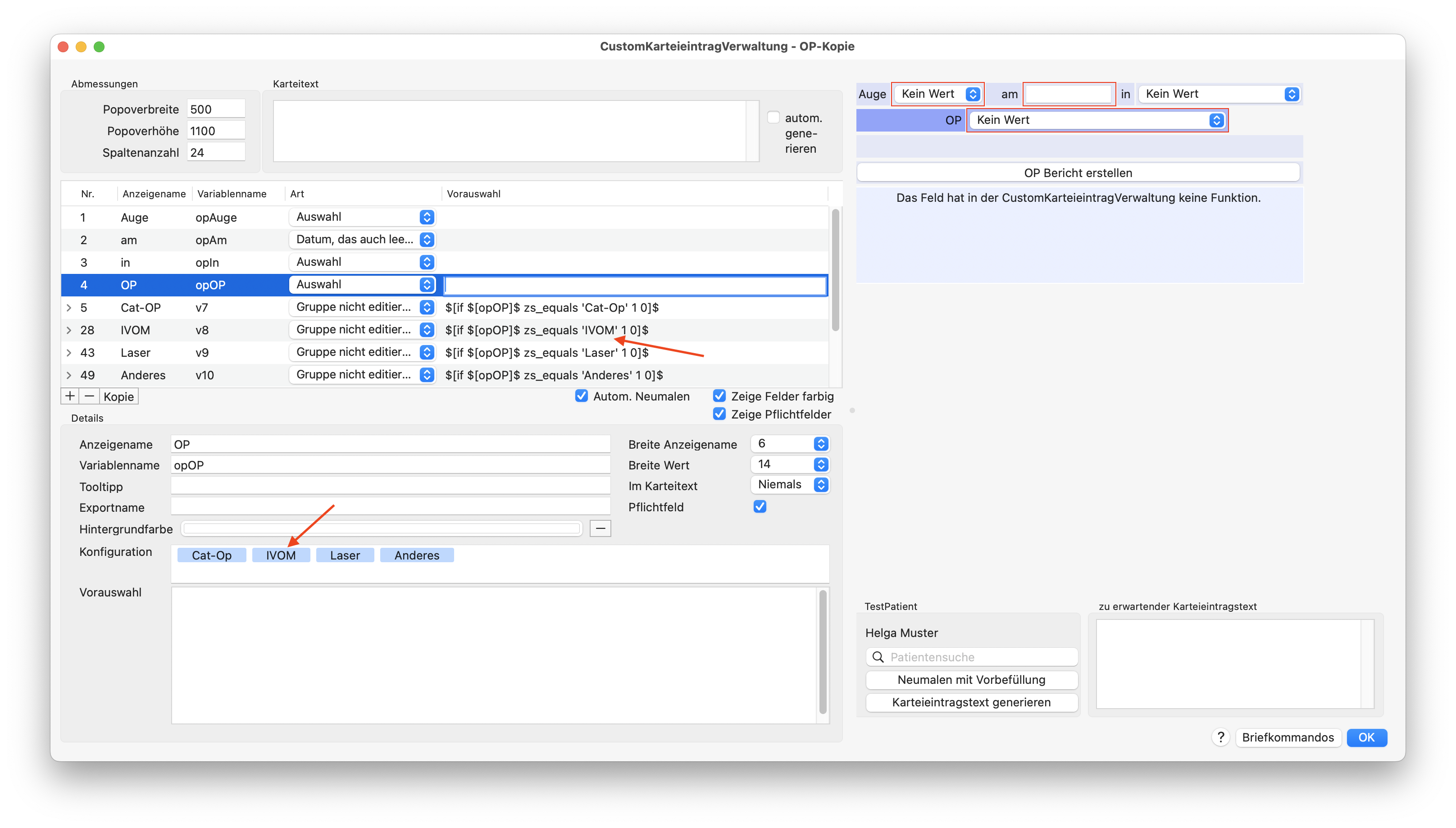

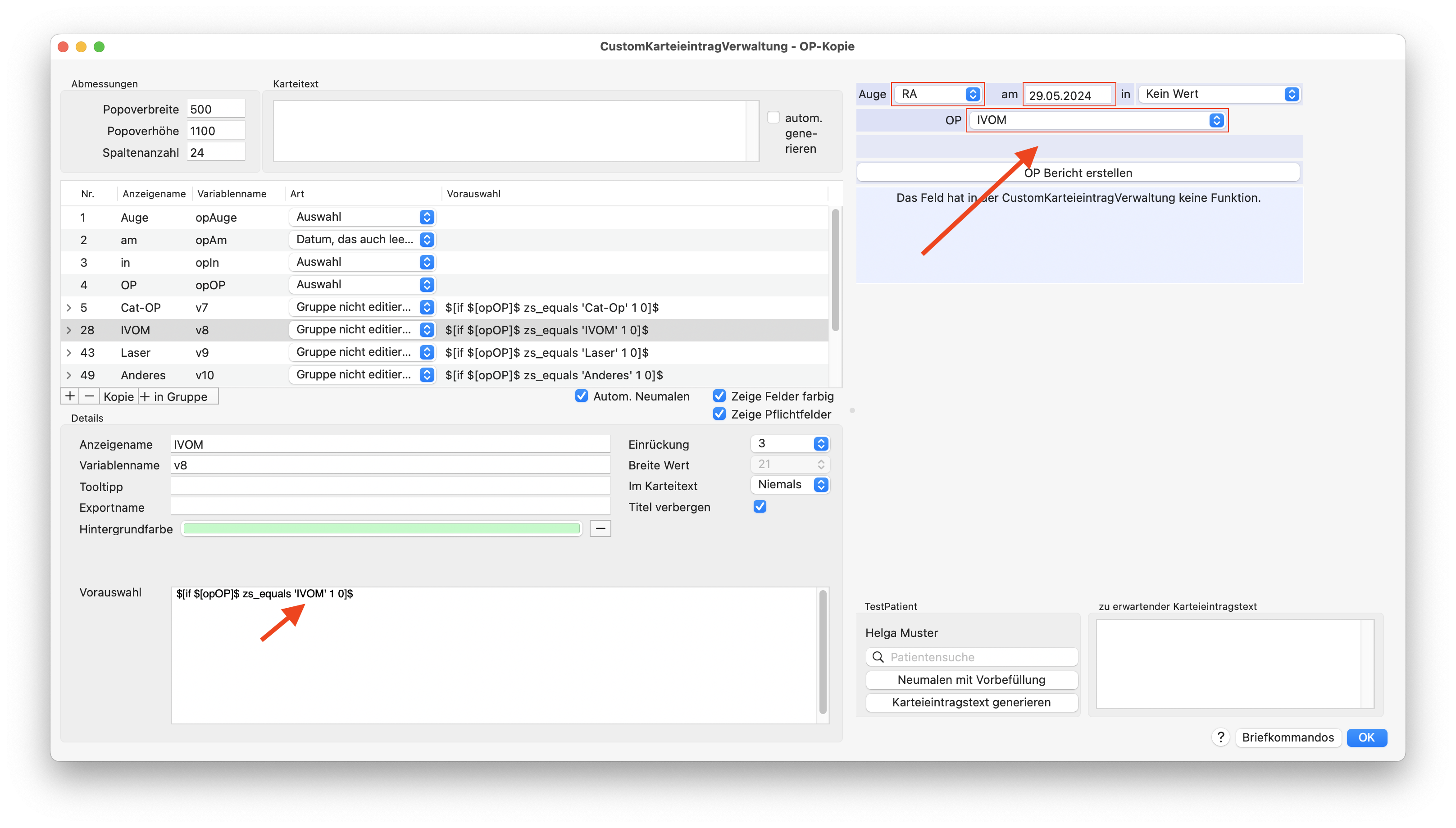

Allerdings gib es weiterhin einen Fehler wie schon in den Vorversionen - wird im Feld mit der Bedingung (habe hier nur das Feld "Auswahl" getestet) ein Test eingetragen, der aus mehreren Großbuchstaben besteht, dann löst die Bedingung nicht aus:

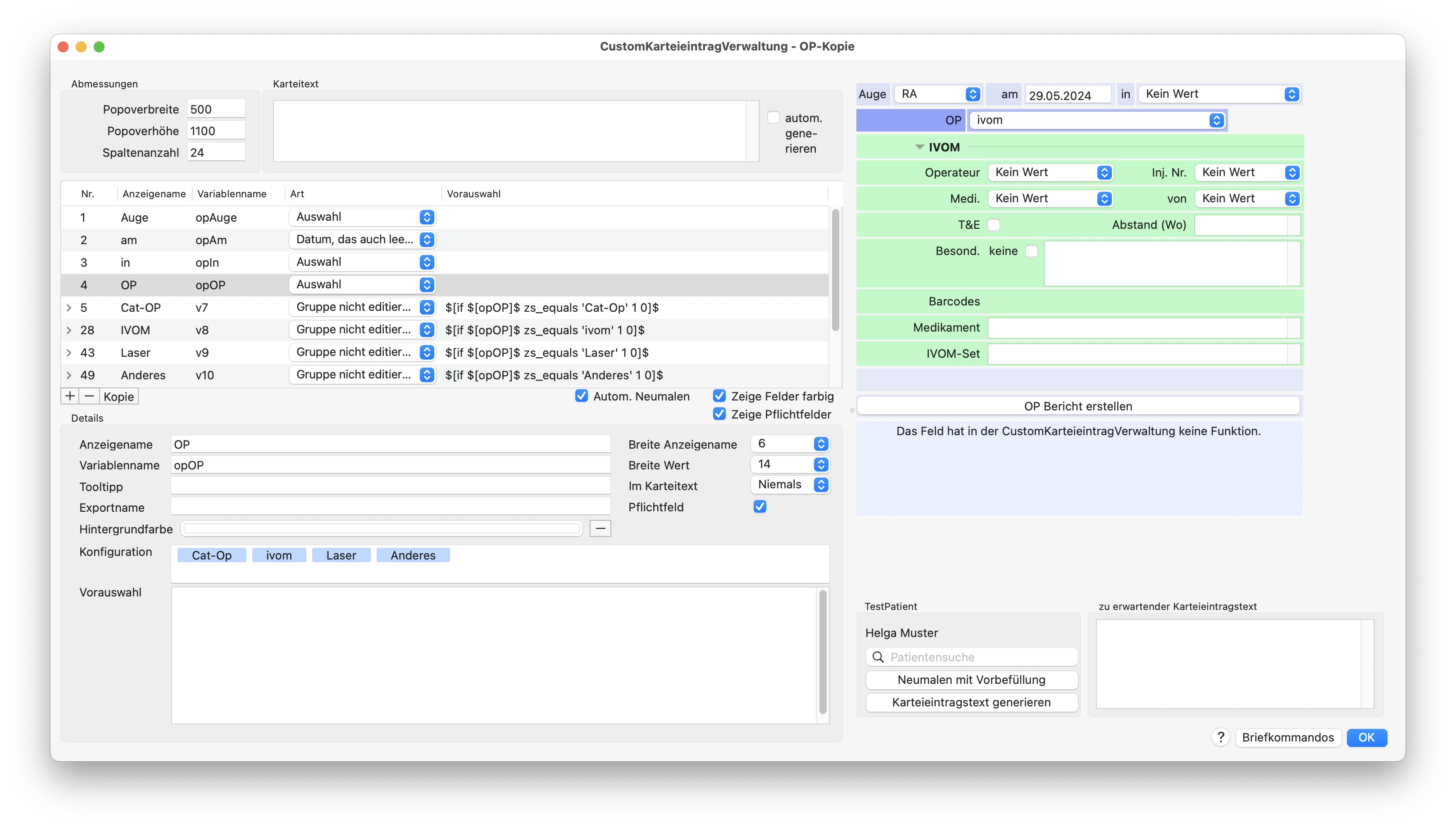

Bei Schreibeweise mit nur Kleinbuchstaben oder nur einem Großbuchstaben am Anfang dagegen richtige Umsetzung der Bedingungs-Logik:
