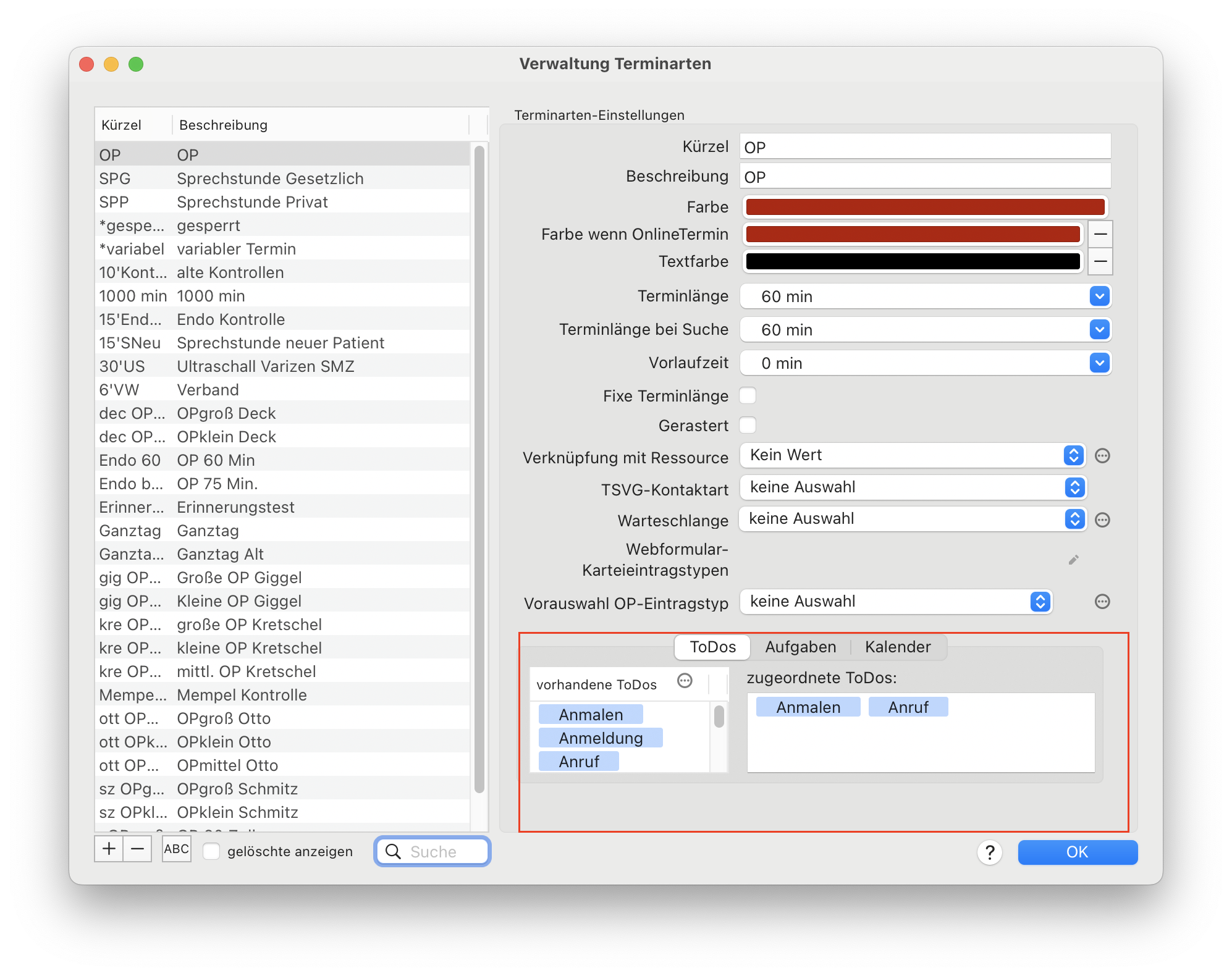

Toni Ringling
Guten Tag,
das liest sich für mich so, als hätten Sie eine gesonderte Akut-Terminart, aber würden das ToDo immer manuell eintragen.
Sie können Terminarten an dieser Stelle ToDos zuordnen, welche dann beim Besuch immer automatisch eingetragen werden sollten:

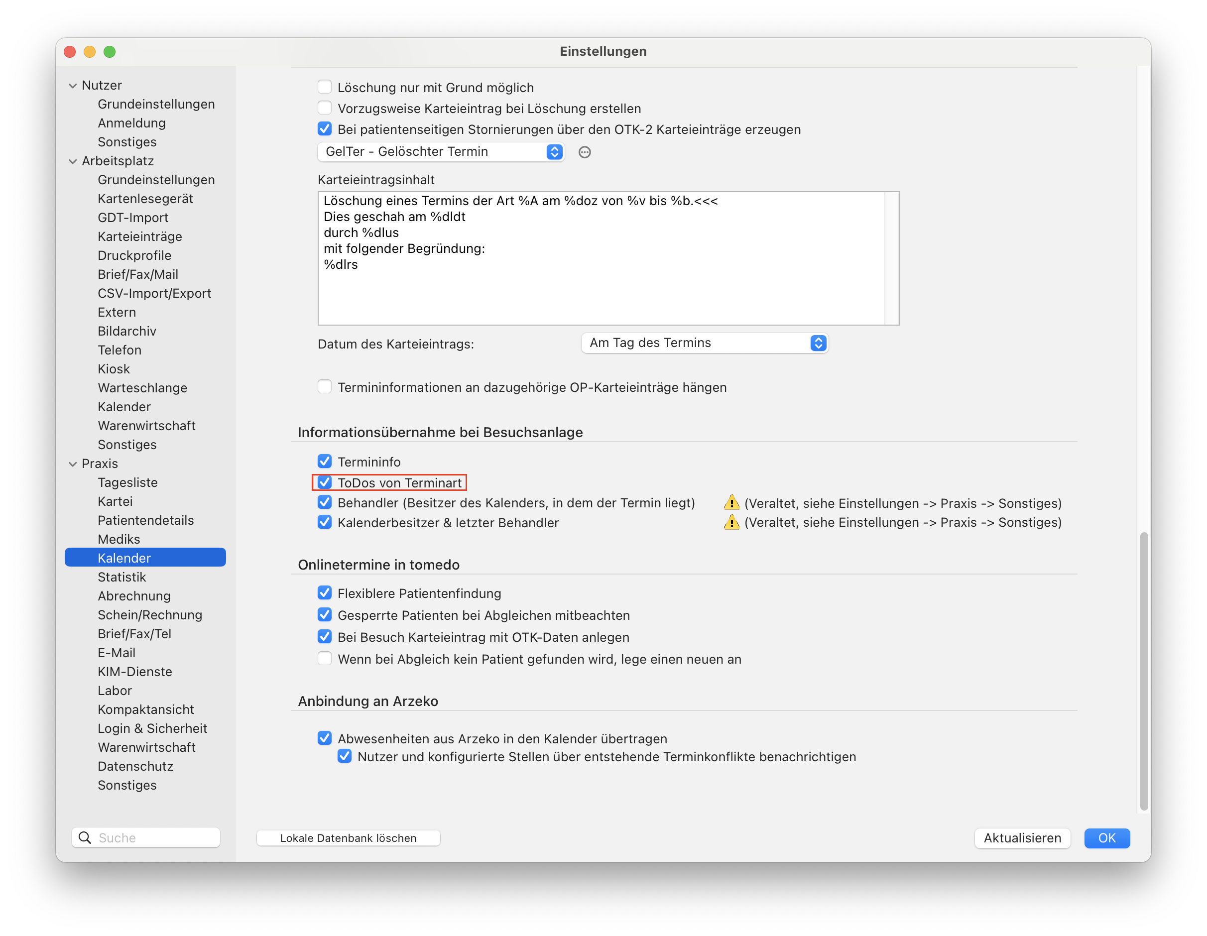

Toni Ringling
Guten Tag,
ich wurde von einem Kollegen darauf aufmerksam gemacht, dass die Übernahme auch von dieser Einstellung abhängt:
Mit freundlichen Grüßen,

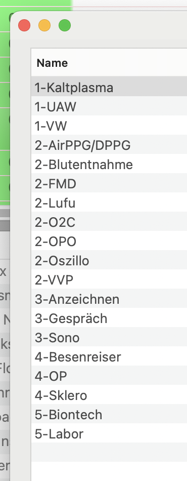

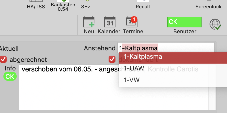

Christian Klaproth
Moin Herr Erich,
wir haben das gelöst, indem wir ToDo Ketten für jede Terminart haben.
Die Terminarten setzen sich aus verschiedenen Komponenten zusammen, so wie das sicherlich auch bei Ihnen der Fall ist.
Der besseren Übersicht wegen haben wir die ToDo durch vorangestellte Ziffern sortiert.
1- für Behandlungen durch die MFA
2- für alle Voruntersuchungen durch MFA
3-für alle ärztlichen Leistungen
4- für alle ärztlichen Therapieverfahren
5-für Labor, Impfungen
Dadurch kann man im Feld für anstehende ToDo`s schnell das entsprechende ToDo aufrufen, welches dann in der Tagesliste auftaucht.
In bestimmten Ausnahmefällen, beispielsweise vor großen operativen Eingriffen, wird über Aktionsketten das ToDo automatisch gesetzt. So wird z.B. immer dann, wenn eine Einweisung für große operative Eingriffe gemacht wird, automatisch das ToDo "2-LUF" für eine Lungenfunktion angelegt.
