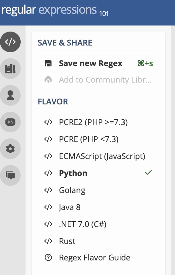

Die Erfahrung, dass bestimmte regex-Ausdrücke, die man sich per ChatGPT (nutze ich auch gerne dafür) oder in regex101 gebastelt hat, dann in tomedo nicht funktionieren, habe ich auch schon gemacht. Gerade wenn man über die allereinfachsten Dinge hinausgehen will (da geht in regex eigentlich noch einiges), wird es unübersichtlich. Es gibt verschiedene "Geschmacksrichtungen" der regex-Syntax, die durchaus unterschiedliche Ergebnisse bieten. Ich wähle da "Python" aus, bin mir aber auch nicht sicher, ob das die perfekte Lösung ist. Vielleicht können die Zollsoft-Kollegen zu diesem Punkt eine Auskunft geben.
