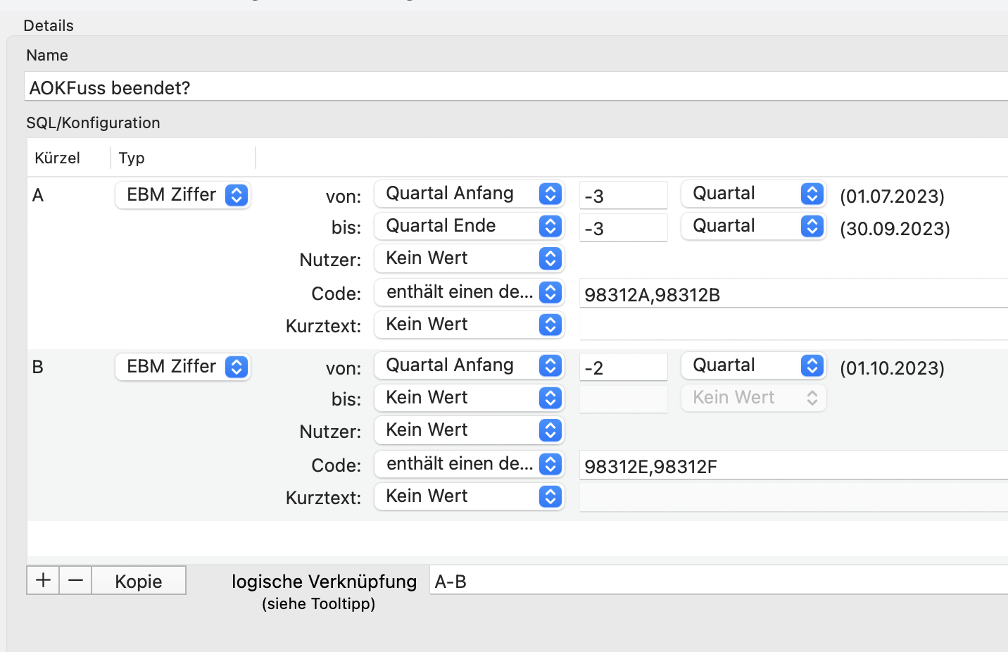

Ich bin mir nicht sicher, ob Marker hier wirklich notwendig sind. Die statistischen Auswertungen zu vergessenen Beendigungen können Sie auch über eine passenden Statistikanfrage ohne Marker erfragen.
Um Patiente zu finden, für die die Ziffer 98312A/B vor vier Quaraten erbracht wurde und für die seitdem keine Ziffer 98312E/F dokumentiert wurde können sie folgende Custom-Statistik (admin->Statistikverwaltung) bauen.
Diese Statistik können Sie dann jeweils kurz vor Quartalsende bzw. kurz nach Quartalswechsel (wichtig ist, dass es konsistent gemacht wird, da ansonsten evtl. das falsche Quartal geprüft wird).
Die Werte -3 und -2 Quartale in der Statistik sind für den Fall gedacht, dass Sie die Prüfung kurz vor Quartalswechsel druchführen. Wenn Sie die Prüfung erst nach Quartalswechsel druchführen, muss dort -4, -3 stehen.
