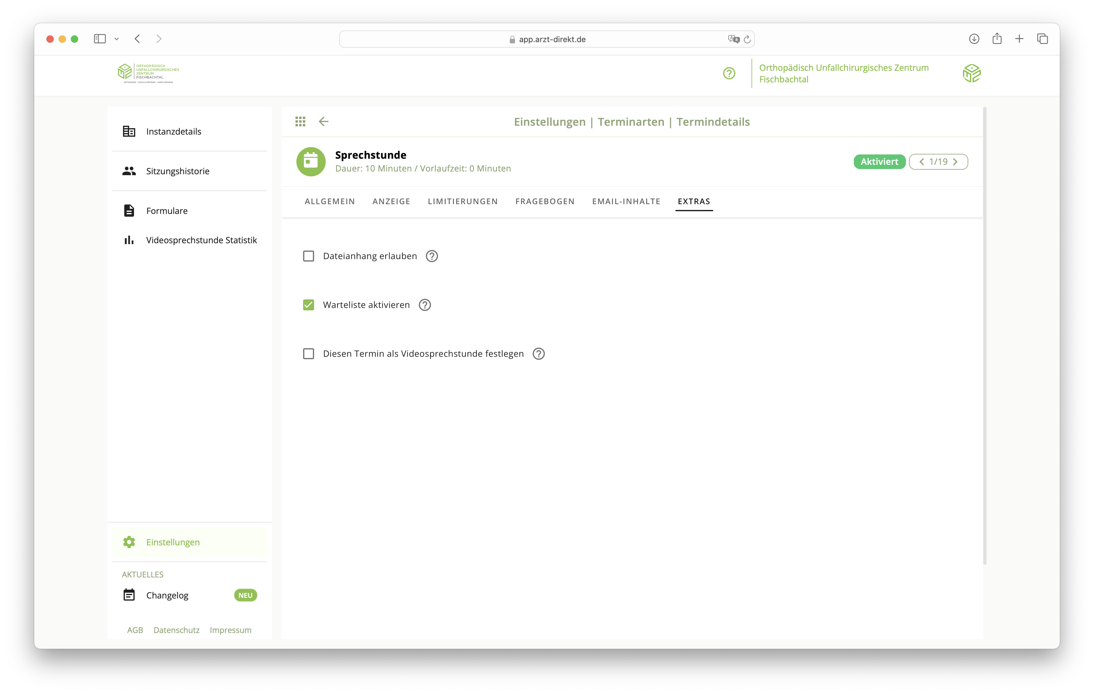

David Stenger
In der Onlinekonfiguration unter Einstellungen -> Onlineterminkalender -> Terminarten -> Terminart wählen -> Extras

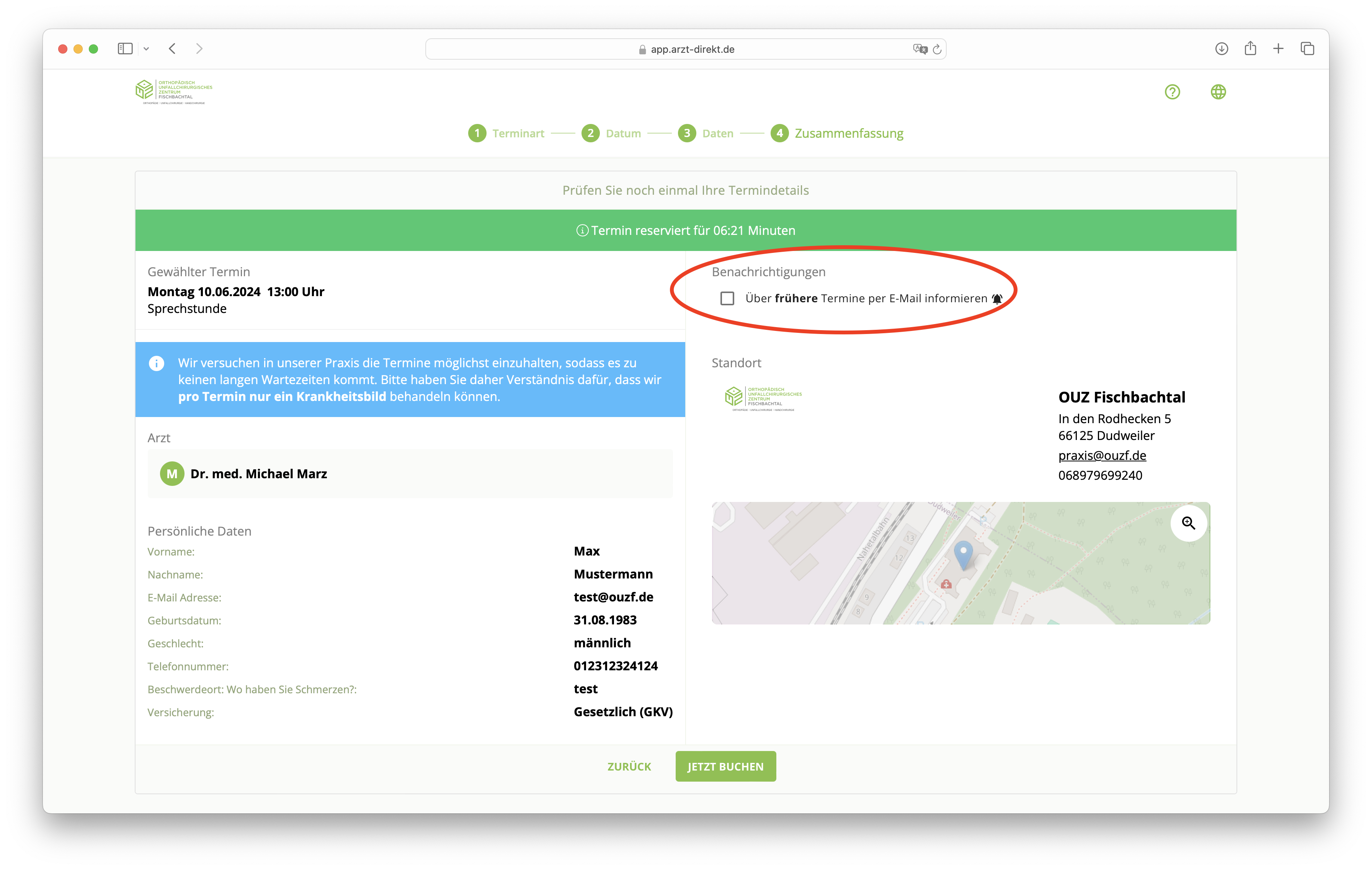

Der Patient kann dann am Ende des Buchungsprozesses aktivieren, dass er gerne über frühere Termine informiert wird.
Ich weiß nicht mehr genau wie der Algorhythmus war, aber alle 10 Minuten (?) erhalten die nächsten x (??) Patienten eine Mail, dass ein früherer Termin freigeworden ist, bis dieser wieder besetzt ist.
