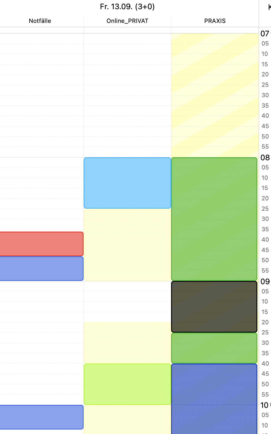

Koopmann
Guten Tag Herr Ringling,
vielen Dank für Ihre Nachricht. Ich habe Ihnen einen Screenshot beigefügt... Ich möchte, dass die schwarz hinterlegte Ressource ein Feld wird, in welches man nicht hineinschreiben kann, keinen Termin und auch sonst nichts. Den MFA´s habe ich hundertfach gesagt, sie sollen dieses Feld freilassen, aber es wird nicht umgesetzt. Oder könnte man diese Ressource automatisch mit einem "Sperrtermin" versehen und diesen so fixieren, das mein Ziel erreicht wird? MfG Mario Koopmann
Toni Ringling
Guten Tag Herr Koopmann,
für eine solche Sperrung gibt es momentan nur zwei Möglichkeiten, die mir einfallen:
a) Sie erlauben die Anlage von Terminen nur per Terminsuche und hinterlegen an dieser Stelle einen Termin. Dann kann man jedoch trotzdem noch bestehende Termine dahinverschieben.
b) Sie verbieten es Termine in einem Kalender parallel zu legen und legen dort einen Termin hin, der den Bereich entsprechend blockiert.
Variante a) ist leichter zu umgehen und erfordert die Nutzung von Terminsuchen statt einer manuellen Anlage. Variante b) verhindert parallele Termine allgemein.
In beiden Fällen sollte man für die Blockierung eine Sonderterminart benutzen, welche nur Admins bearbeiten dürfen. Automatisch kann dieser nicht angelegt werden - die Ressource könnte man dann aber entsprechend weglassen.
Mit freundlichen Grüßen,
Toni Ringling
