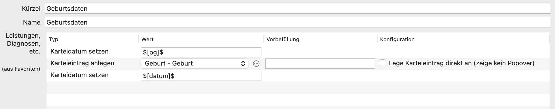

Hallo Herr Klaproth,
wir möchten die Geburtsdaten der Kinder (Geburtsmodus, Komplikationen, Apgar etc) in der Karteikarte am Geburtsdatum des Kindes anlegen. In der Regel kommen die Kinder ja ein paar Tage nach Geburt zu uns in die Praxis, so dass das Datum des Eintrags auf das Geburtsdatum des Kindes händisch eingestellt werden musste. Ich habe gerade eben jetzt eine Aktionskette generiert, die erst das Karteidatum auf dass Geburtsdatum des Kindes umstellt und dann den CKE öffnet. Das klappt schon mal. Allerdings sollte nach dem Eintrag das Karteidatum wieder auf das aktuelle Datum umgestellt werden. Das funktioniert noch nicht. Hier meine Aktionskette:

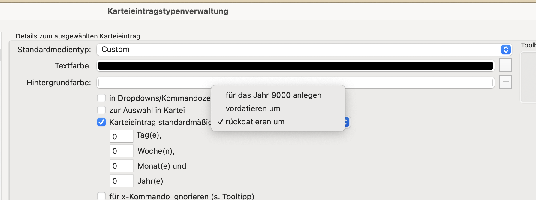

Optimal wäre es, man könnte es hier einstellen, allerdings gibt keine Möglichkeit ein individuelles Datum oder gar ein Kommando einzufügen
Haben sie das eine Idee, wie ich das Karteidatum wieder zurücksetzen kann?
