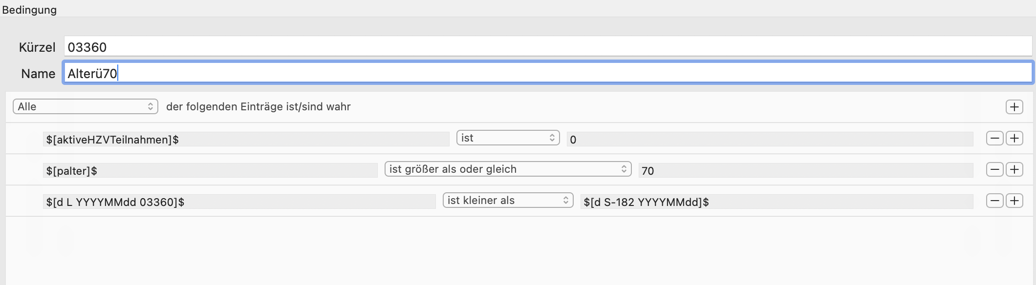

grummel, nein funktioniert leider doch nicht.
Wer kann helfen?
Die Bedingung soll folgendes machen:
1.) prüfen, dass Patient NICHT HzV ist -> andernfall soll die Bedingung nicht erfüllt sein und die AK NICHT auslösen
2.) Alter >70 J
3.) Ziffer 03360 muss noch nie oder mindestens 182 Tage seit dem letzten Ansetzen her sein (somit werden auch diejenigen erfasst, die 70 J alt werden und vorher noch keine 03360 hatten.
Nur, wenn alle 3 Bedingungen erfüllt sind, soll die Kette auslösen und bei Anlage KV-Schein die 03360 eintragen.
Problem ist, dass die AK auch auslöst, obwohl Pat. im HzV ist. Es ist hierbei egal, ob $[aktiveHZVTeilnahmen]$ IST NICHT 1 oder IST 0 eingetragen wird, die AK starte auch bei HzV-Patienten.
Wo liegt der Fehler?
