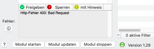

seit dem gestrigen Update auf Tomedo-Client v.1.141.0.7 und Server-Tools (M1) 141-s776 können keine eRezepte mehr versendet werden, die KIM-Dienste funktionieren (z. B. eArztbrief).
Es erscheint in der eRezept-Verwaltung der Fehler: "Http-Fehler 400: Bad Request"
Laut Gematik besteht aktuell keine Störung. Vor dem Update lief alles einwandfrei. Liegt es an uns?

Wir haben leider das selbe problem, seit 141.0.8 ist ein Versand der e-Rezepte nicht mehr mgl., AU geht ganz normal. TI und Serverneustart war leider keine Lösung. Fehler bleibt bestehen Http-Fehler 400 Bad request (Allerdings Linux server)

Könnten Sie auf den Info Button unter dem Fehler klicken? Ggf. erhalten Sie/wir dort mehr Informationen, was genau das Problem ist.

Welcher Fehler wird denn genau angezeigt, wenn Sie auf den InfoButton unter "Fehler:" klicken?
Grunert
das selbe was da steht Http-Fehler 400: Bad Request. mehr wird nicht ausgegeben

Intern wurde nun festgestellt, dass Sonderzeichen wie ß oder Umlaute wie üäö im Arbeitsplatznamen zu dem Fehler "BadRequest" führen.
An einer Fehlerbehebung wird gearbeitet.
Um das kurzfristig zu lösen, können Sie in der Konnektor-Manager den Arbeitsplatzamen editieren und diesen entsprechend in tomedo in der Arbeitsplatzverwaltung auch anpassen.

Vielen Dank, das ist des Rätsels Lösung!!! Die Entfernung bzw. Abänderung sämtlicher Umlaute löst das Problem!!! Nur etwas umständlich, da sowohl in Tomedo, als auch auf dem Konnektor alle betroffenen Arbeitsplätze umbenannt werden müssen. Aber es klappt!

wir konnten den Fehler mit den Umlauten im Arbeitsplatz-Namen oder Mandanten (Konnektor) beheben. Das Update des E-Rezept-Moduls auf Version 1.30 steht Ihnen morgen zur Verfügung (wird automatisch geupdated, ein tomedo-Update ist nicht notwendig).
