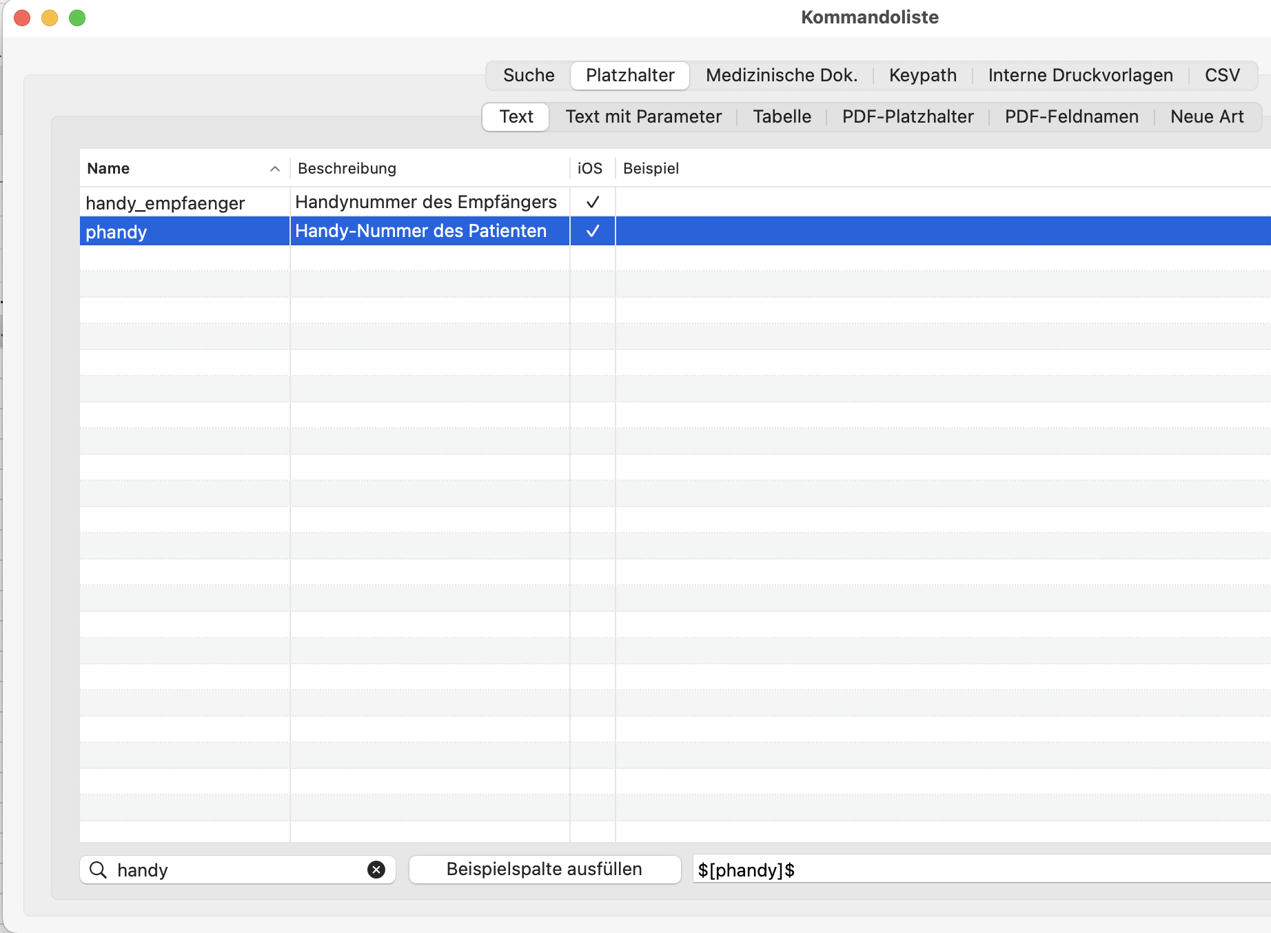

Wir leiten die Daten auf Patientenwunsch entsprechend an einen Weiterbehanlder , dafür ist es sinnvoll alle Kontaktdaten griffbereit zu haben. Was mir aufgefallen ist: Ich finde das Kommando nicht für die mobile Telefonnummer. Dabei haben heute die meisten ein Handy? Übersehe ich da etwas oder gibt es wirklich nur ein Kommando für die Haustelefonnummer in den Briefvorlagen?

Katharina Kraus
ich habe dafür $[phandy]$ :)
Andreas Cepin
Genau!
