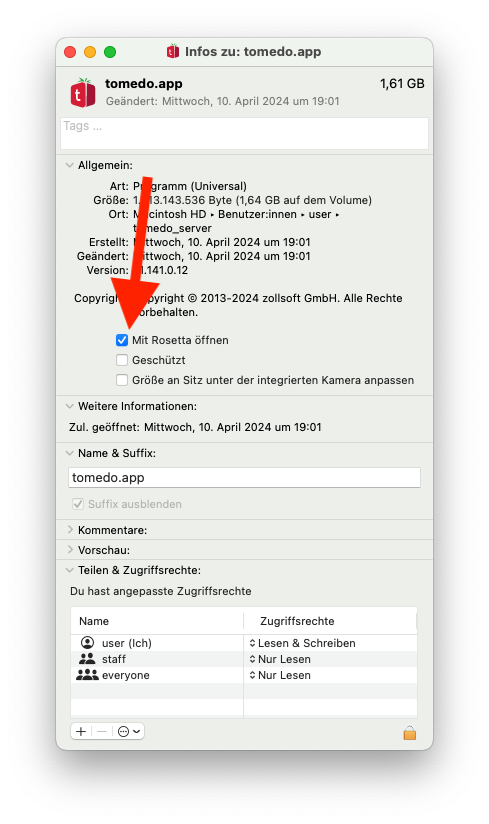

Das Problem betrifft (soweit bekannt) nur Macs mit M1 Prozessor bei denen Datein im Betriebssystem fehlen. Derzeit hilft die Emulierung von tomedo mittels Rosetta. Dies muss an jedem Rechner gemacht werden an dem der Fehler auftritt. Nach dem Aktivieren des Hakens muss tomedo neu gestartet werden.
Ab der v1.143.0.0 wird die PDFA Konvertierung am Server gemacht werden womit der Fehler dann nicht mehr auftreten sollte.

Carmen Paringer
...hilft leider seit heute auch nicht mehr. Erneut selbe Fehlermeldung, Haken Rosetta gesetzt. Auf dem Rechner, auf dem Sie waren funktioniert die Arztbriefversendung noch.
HD
Wo finde ich denn dieses Fenster mit der tomedo.app?
Carmen Paringer
Startleiste rechte Maustaste auf Tomedo App gehen -> Optionen-> im Finder anzeigen ->rechte Maustaste auf das Tomedo-app-Icon im Finder ->Informationen. dann kommt das o.a. Fenster.
