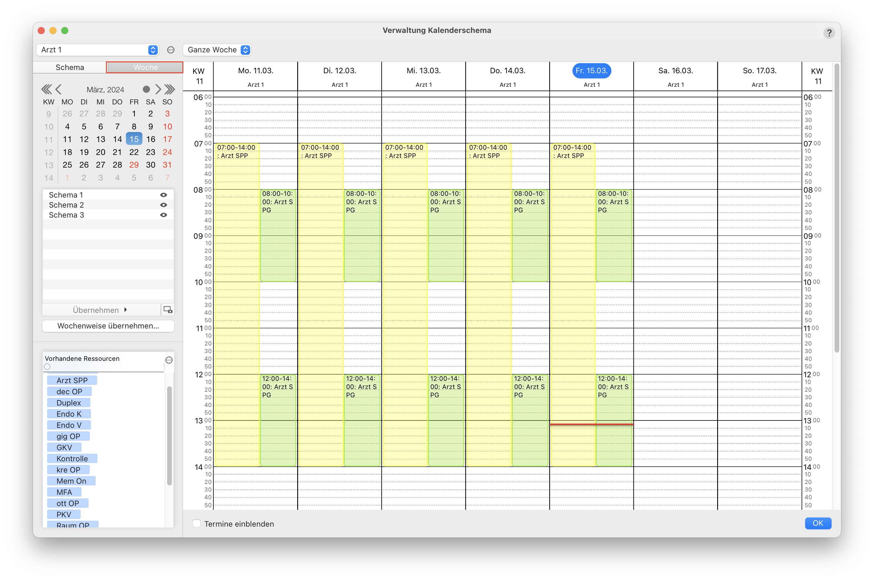

Wie kann ich frei verfügbare Zeitslots in der laufenden Woche einstellen, ohne die über Wochen oder Monate im Voraus definierte Schemaverwaltung komplett zu verändern: hier denke ich an den Fall, dass kurzfristig Termine für die Folgewoche eingestellt werden können sollten.
Freundlich grüßt, Michael Wagner
Toni Ringling
Guten Tag Herr Wagner,
meinen Sie damit, dass Sie nur das Schema nicht anpassen wollen, oder dass Sie die Ressourcen insgesamt nicht ändern wollen?
Falls es nur darum geht, das Schema nicht zu ändern, dann können Sie über den hier oben links markierten Bereich in der Schemaverwaltung entsprechend in den "Wochenbereich" gehen. Dort können Sie einzelne Ressourcen ändern, hinzufügen oder löschen ohne das ganze Schema zu ändern. Die können Sie wie auch im Schemabereich bearbeiten.
Die Terminsuchen orientieren sich komplett an Ressourcen. Ohne eine solche Anpassung können Sie also kein neuen Termine freigeben.

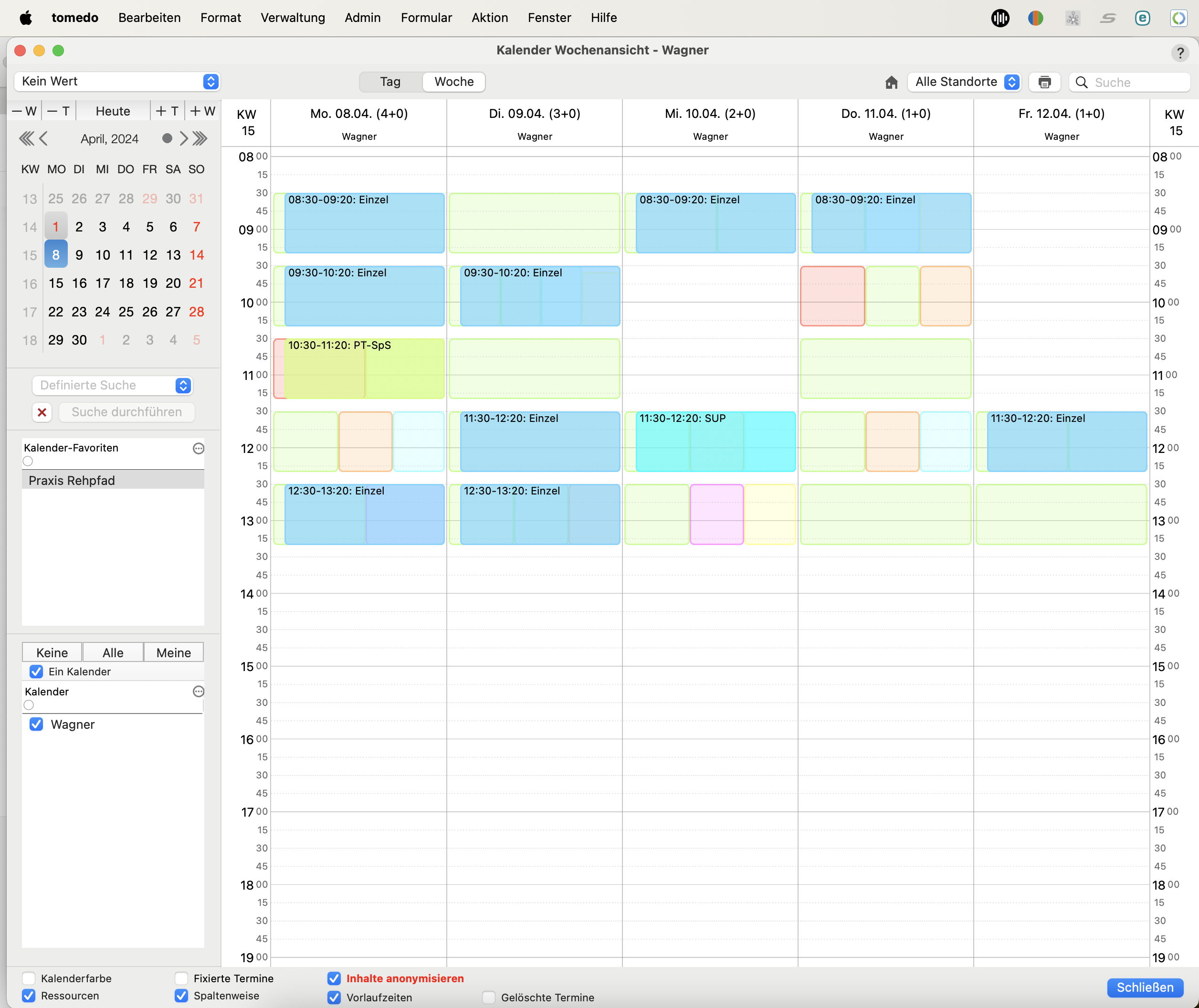

ich komm' jetzt noch mal auf Ihren letzten Lösungsvorschlag zu sprechen. So ist mir aufgefallen, dass ich für die 15. Kalenderwoche angeblich mehrere psychotherapeutische Sprechstunden freigegeben habe, was sich aber mit meinem Kalender gar nicht verträgt, anders gesagt: Ich finde diese Optionen am Donnerstagvormittag gleich vier PT Sprechstunden vorzuhalten, weder in der Ressourcen noch in der Schema Verwaltung wieder. Irgendwo gibt es hier einen Denkfehler bitte helfen Sie mir... Das Screenshot zeigt, wie es auf der Kalender Seite in der 15.KW derzeit aussieht.
Die hellgrünen Felder sind reguläre Einzelsitzungen - diese sollen ausgewiesen werden, wie auch rosa (Analyse) hellblau (Supervision) sowie orange (Akutbehandlung). Wenn Sie nun aber schauen, wie's in der 15. KW aussieht ..
https://app.arzt-direkt.de/psych-praxis-wagner/booking
werden Ihnen Zeitfenster für PT Spr.Std.n angeboten, die ich gar nicht ausgewiesen/freigegeben habe...🙁
Nochmal, ich würd's gern verstehen: Welches ist das richtige Register bzw. der richtige "Regler" - ich habe verstanden, es sind grundsätzlich die Ressourcen - die in der Schemaverwaltung dann für die konkrete KW "scharf geschaltet werden" ..

wenn ich mir den 11.04. auf Ihrer Buchungsseite anschaue, dann werden dort die dort angezeigten 4 Bereiche um 09:30, 10:30, 11:30 und 12:30 in der Terminart "PT Sprechstunde/Erstgespräch" angeboten. Das entspricht also den Ressourcen aus dem Screenshot (unter der Annahme, dass Sie dafür die hellgrüne Ressource verwenden) - der um 08:30 ist entsprechend nicht enthalten, weil schon ein Termin da ist.
Ich verstehe momentan leider noch nicht, was das tatsächlich erwünschte Ergebnis wäre. Falls Sie an dem Donnerstag weniger als 4 (bzw. mit dem belegten Termin 5) Sprechstunden anbieten wollen, müssen Sie in der Schemaverwaltung die entsprechenden Ressourcen entfernen. Falls es nur für diese Woche sein soll, dann tun Sie dies im Wochen-Bereich dieser.

Hallo Herr Ringing, den Punkt will ich noch einmal kurz ausführen - und danke, dass Sie an diesem christlichen Feiertag sich die Zeit nehmen, noch mal reinzuschauen. Also die hellgrünen Termine das sind die so genannten Einzeltermine. Die sind gewollt. Die werden angeboten für den 11. April: soweit so gut. Was ich nicht verstehe, ist, dass ich die nicht wirklich dunkelgrünen, aber etwas dunkleren grünen PT Sprechstunden - siehe Freitag, 12. April 11:30 Uhr, dass ich die doch gar nicht eingestellt habe in der Schema Verwaltung für den 11. April... Ich habe dafür speziell in der Wochen Anpassung also für die 15. KW durch die entsprechenden Ressourcen, die ich dann auf die andere Seite rüber gezogen habe, versucht die Anpassung zu erzielen - und bin doch krachend gescheitert.. Vielleicht sende ich Ihnen einfach mal ein Video mit den einfachen Handlungs Schritten. Vielleicht können wir meinen Fehler, der garantiert vor dem Rechner sitzt, rekonstruieren.... ThankU, M.Wagner

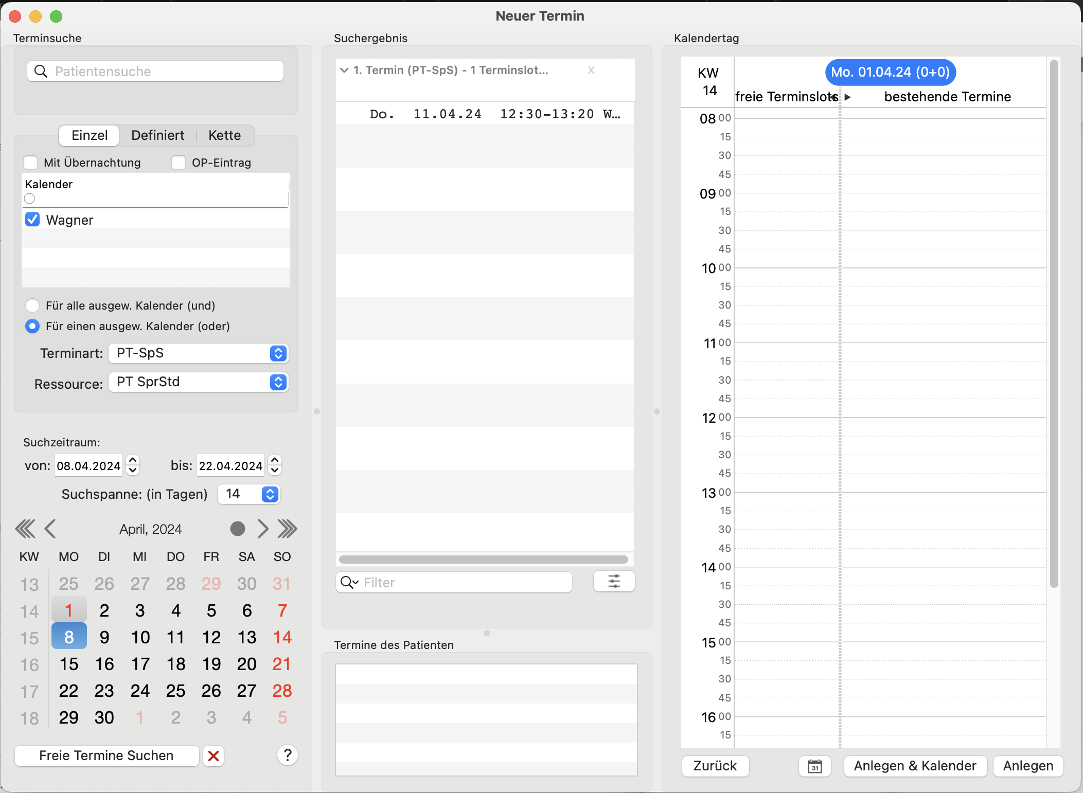

Nein, in diesem Fall ist alles korrekt:
will heissen!? Sie haben einen Fehler in der Synchronisation angedeutet. Wie verhalte ich mich jetzt?

Sie haben dort eine Einzelsuche ausgeführt. Der OTK-2 benutzt aber Terminsuchefavoriten.
Bitte klicken Sie oben links auf "Definiert" und wählen Sie die Suche aus, die Sie für den OTK benutzen. Soweit ich sehe, heißt diese auch "PT Sprechstunde". Klicken Sie danach auf "Freie Termine Suchen" und prüfen Sie, ob das Ergebnis immernoch so ist wie gewünscht.

Nein, es bleibt kurios: für die beiden kommenden Wochen werden nicht weniger als 9 Termine für die PT Sprechstunde angeboten, wenn wenn sich jemand über Arzt direkt orientiert, ich als Neupatient mit einem fiktiven Geburtsdatum eine solche PT Sprechstunde/Erstgespräch machen will.. Das kann's nicht sein..

bedeutet Ihre letzte Antwort, dass die passende definierte Suche in tomedo auch die falschen Ergebnisse angegeben hat, oder sind es dann die erwünschten gewesen.
