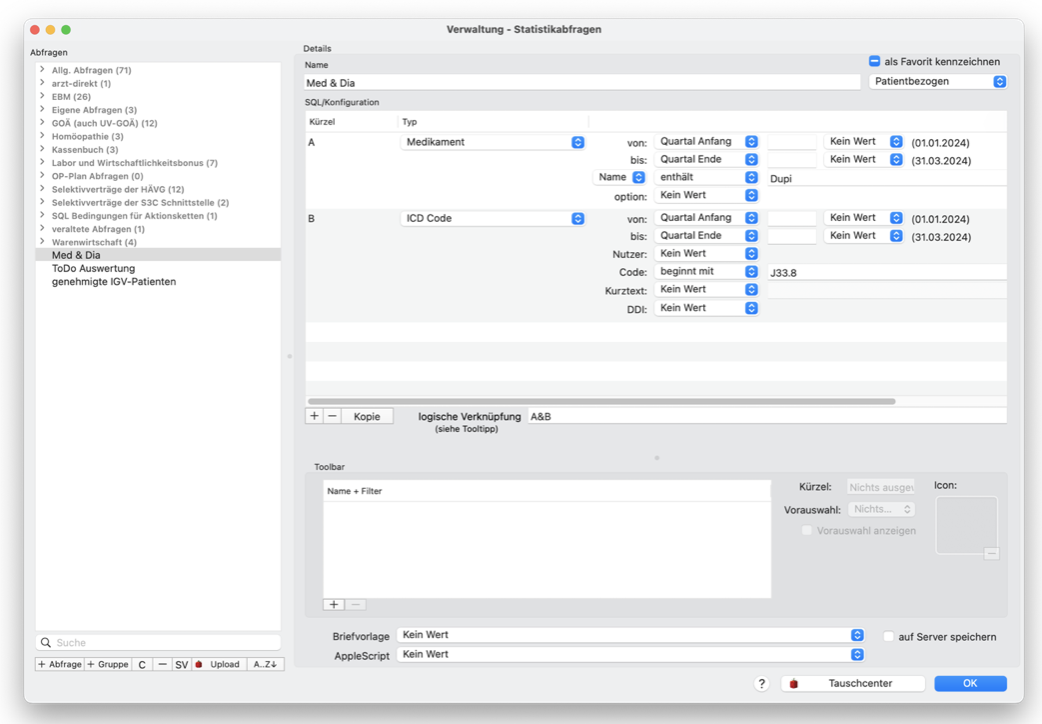

Ist es möglich nach med. Verordnungen und entsprechenden ICD's zu suchen? z.B. Dupi* und J33.8?
Antwort:

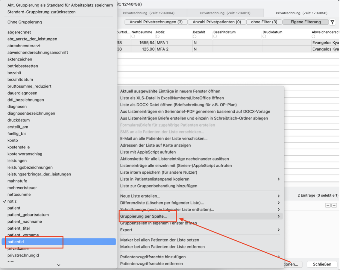

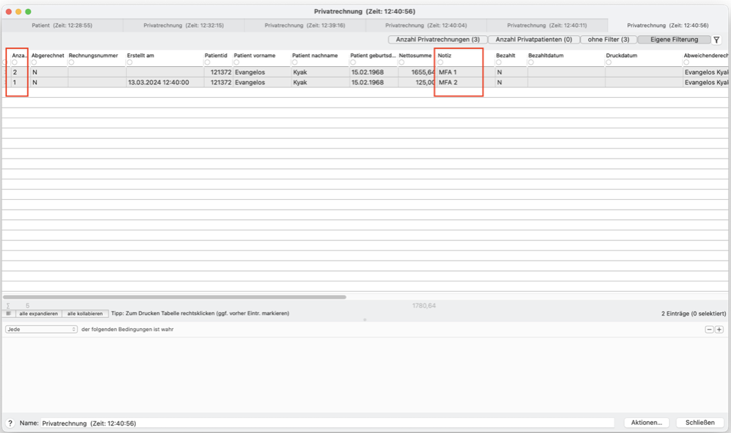

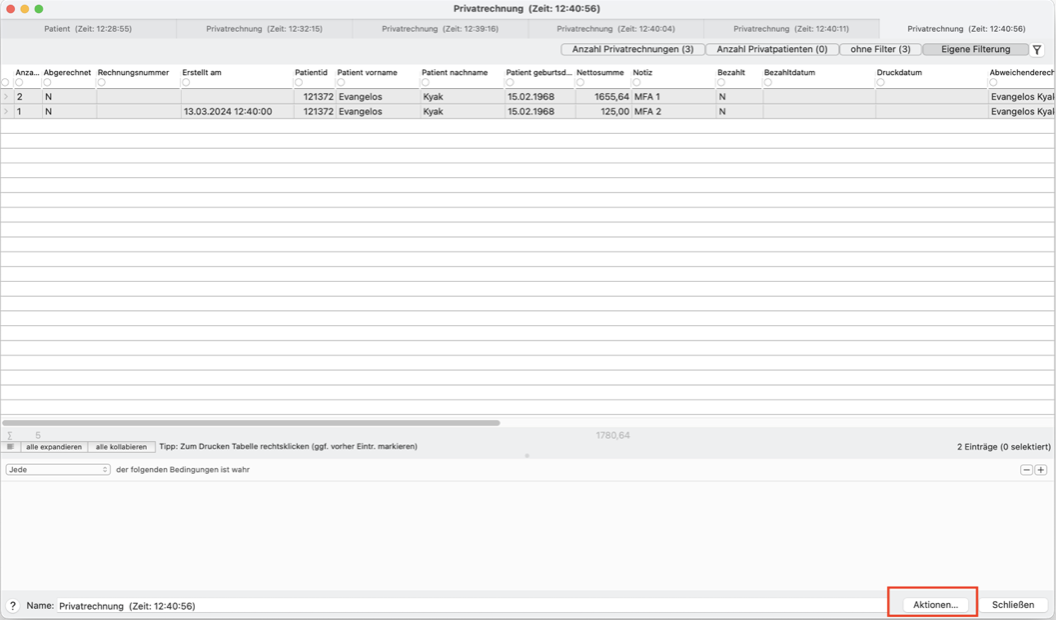

Bei uns führen mehrere MFA IGEL Gespräche und erstellen dann die Rechnung. Wie kann ich die Anzahl der erstellten Rechnungen je Nutzer abfragen?
Antwort:
Sie können i.d.R. nicht abfragen, welcher Nutzer eine Privatrechnung erstellt hat. Man könnte nach dem abrechnenden Arzt der Rechnung filtern oder nach Abrechner/Leistungserbringer der Leistungen.
Wenn die MFAs ihr Kürzel als Notiz an der Rechnung hinterlegen, könnten Sie diese Notiz aber auswerten:
Die Notizen lassen sich über den Konfig-Button rechts (Kreis mit 3 Punkten) auch abspeichern, so dass Sie alle MFAs vorher anlegen könnten. Das hat Vorteile für die Auswertung, weil dadurch die Texte immer dieselben sind und später zusammgefasst werden können.
Statistik Privatrechnung -> Rechnungstyp vorfiltern (falls Sie einen Typ für IGeL haben) ausführen -> Aktionen -> Gruppierung per Spalte -> Notiz
Frage:
Können sie das mit der Gruppierung bitte nochmal zeigen- wo muss ich die Pat. ID auswählen?
Antwort:
Die Gruppierung funktioniert immer über den Knopf „Aktionen“ in der Ergebnisliste. Dort Gruppierung per Spalte -> dann die gewünschte Spalte (in diesem Fall patientid) wählen.

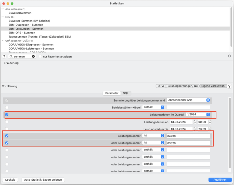

Frage:
bitte noch die Frage beantworten, wie häufig eine EBM-Ziffer in einem Zeitraum abgerechnet worden ist, z.B. Gesprächsziffer 04230/03320
Antwort:
Statistik EBM-Leistungen-Summen -> Zeitraum wählen -> Ausführen

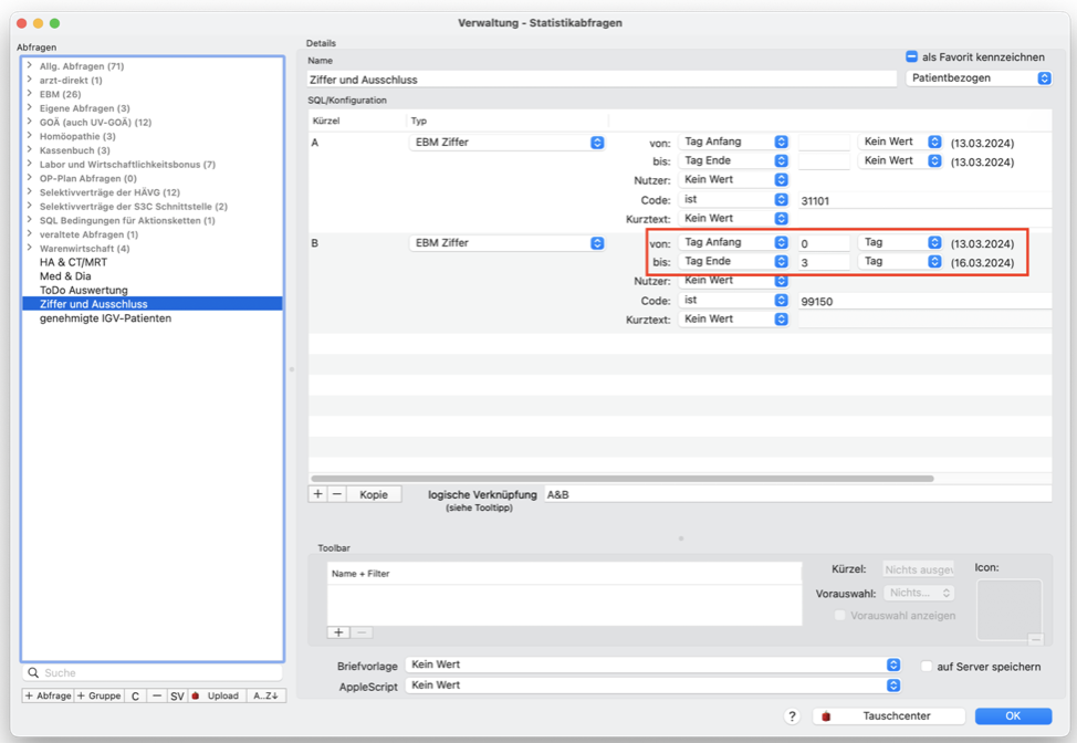

Ich möchte gern eine Liste mit z.B. 31101 und in den nächsten 3 Tagen darf z.B. keine 99150 abgerechnet werden.
Antwort:

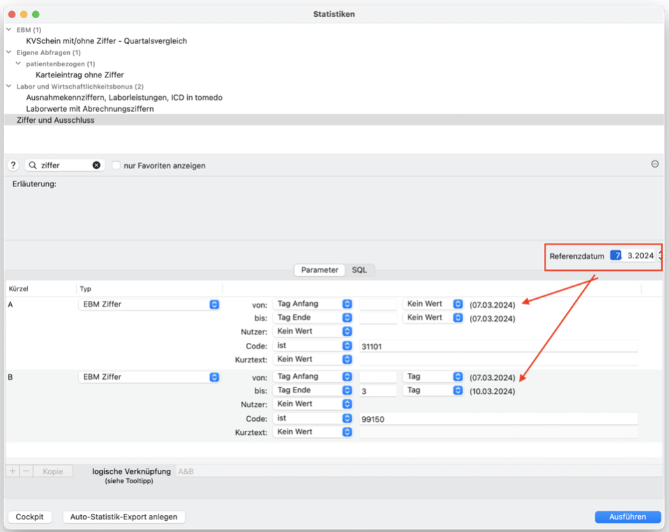

Tricky. Der zeitliche Bezug „in den nächsten drei Tagen“ wird über das Zusatzfeld realisiert, kann aber immer nur auf einen bestimmten Tag bezogen werden, der beim Ausführen festgelegt wird. Man muss daher die Statistik tageweise ausführen, kann das also nicht für einen längeren Zeitraum (wie z.B. letzte Woche) in einem Rutsch prüfen. Die Statistik liefert eine Liste von Patienten, bei denen die 31101 und in den nächsten drei Tagen die 99150 dokumentiert wurde (man kann jetzt also hingehen und die 99150 wieder löschen):
Beim Ausführen wird nun das Referenzdatum variiert:
Sollten Sie explizit eine Liste von Patienten erstellen wollen, bei denen die 31101 dokumentiert und in den nächsten drei Tagen die 99150 NICHT dokumentiert wurde, dann verwenden Sie statt A&B bitte die logische Verknüpfung A&(!B).

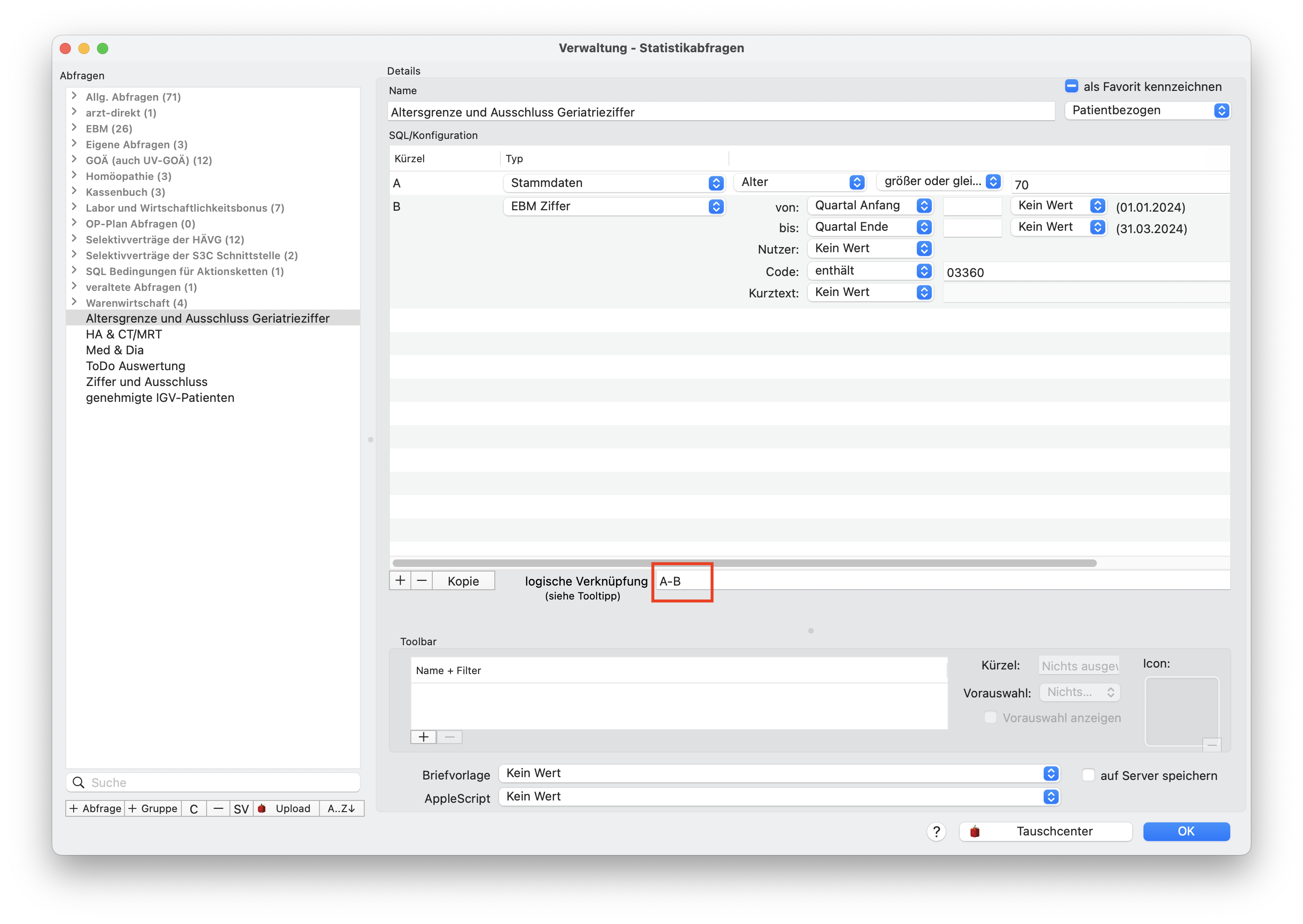

Wie richte ich eine persönliche Statistik mit Altersgrenze und Ausschluss der Ziffer ein?
Antwort:
Für die Bestimmung der richtigen Konfiguration und der logischen Verknüpfung brauchen wir eine differenzierte Formulierung für „Ausschluss der Ziffer“, da man das unterschiedlich interpretieren kann:
a) Für eine Liste von Patienten, die jünger als 70 Jahre alt sind, bei denen (fälschlicher Weise) die Ziffer 03360 (Geriatrie) abgerechnet wurde, verwenden Sie A&B. Die Ergebnisliste können Sie jetzt durchgehen und die Ziffer wieder löschen.
b) Für eine Liste von Patienten, die älter oder gleich 70 Jahre alt sind, und bei denen die 03360 fehlt, verwenden Sie
