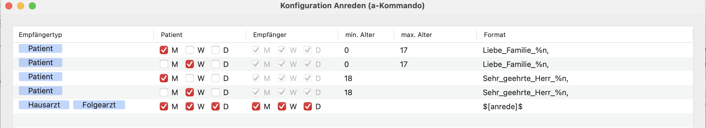

Ich möchte den Thread nochmal aufgreifen, da es neue umfrangreiche Möglichkeiten durch das $[a]$-Kommando gibt, die aber doch noch keine zufriedenstellende Lösung bieten.
Unter Praxis -> Brief/Fax/Tel. -> Anreden kann ich jetzt festlegen, bei welche Formulierung in Abhängigkeit von Alter, Geschlecht des Adressaten und Geschlecht des Patienten verwendet wird. Leider geht damit die Möglichkeit verloren einen Zuweiser/Kollegen mit Vornamen anzusprechen. Dies geht nur mit dem Kommando $[anrede]$.
Die einfachste Lösung wäre das Kommando $[anrede]$ so zu erweitern, dass bei Patienten z.B. unter 18 Jahren die Eltern angesprochen werden ("Liebe Familie Schmidt, ...").
Alternativ wäre ein Attribut, das im $[a]$-Kommando den in der Anrede der Ärzteliste definierten Text einfügt.

Tatsächlich können Sie im a-Kommando-Konfigurator im Format auch Platzhalter verwenden, also dort einfach $[anrede]$ einfügen.

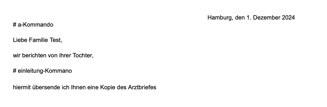

Andreas Schemm
Hallo Herr Bürger, vielen Dank, das hatte ich nicht ausprobiert und im Tooltip steht ja sogar, dass Briefkommandos verwendet werden können.
Es gibt aber noch zwei Probleme:

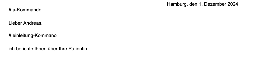

1. Wenn ich den Brief an den Patienten senden wird der Text "Liebe Familie Test,
wir berichten von ihrer Tochter," generiert.
Geht der Brief an einen Artzt, wird "Lieber Andreas," ohne den Rest erzeugt.
2. Beim Verwenden des Kommandos $[einleitung]$ kann dann wieder nicht zwischen höflicher und persönlicher Anrede unterschieden werden, wie im Kommando $[andrede]$

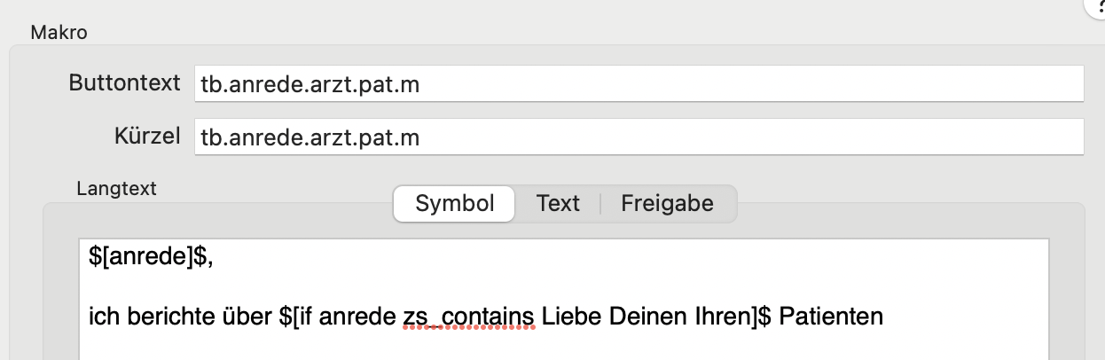

Steven Bürger
Bei der Arzt-Anrede könnten Sie im Konfigurator nach dem Platzhalter $[anrede]$ auch noch zusätzlichen Text anhängen, beispielsweise
$[anrede]$, $[if_frau die_Patientin der_Patient]$ %pv %pn wurde wie folgt befundet:
Den weiteren Text im a-Kommando davon abhängig zu machen, ob Sie mit dem Empfänger per Du sind, ist aber nicht so einfach. Das müssten Sie anhand der eingestellten Anrede rausbekommen. Evtl. geht sowas von der Art
$[if anrede zs_contains Liebe Dein Ihr]$ Patient %pv %pn wurde wie folgt befundet:
(hier für männliche Patienten)
Im Platzhalter einleitung sind solche Konstruktionen derzeit nicht möglich.

Mich hatte aber vor allem gewundert, dass mit $[a]$ beim Patienten "Liebe Familie Test,
wir berichten von ihrer Tochter," generiert wird. Den Teil ", wir berichten von ihrer Tocher" habe ich ja nicht in der Konfiguration des a-Kommandos hinterlegt (s.o.) und werde ihn damit auch nicht los.
Steven Bürger
Wenn für die momentane Empfänger- und Patientengeschlechtskombination im a-Kommando-Konfigurator nichts eingestellt und auch als Parameter nichts angegeben ist, wird eine Standard-Floskel genommen. In Ihrem Beispiel sollte ja "Liebe_Familie_%n" für minderjährige Patienten konfiguriert sein. Daher denke ich nicht, dass das "wir berichten von Ihrer Tochter" aus dem a-Kommando kommt. Oder ist da im Format evtl. noch ein Zeilenumbruch drin, den man nicht sieht?
Andreas Schemm
Ups, sorry, sie haben das Problem entdeckt. Da stand wirklich mehr Text mit Zeilenumbruch im Feld 'Format'. Hier wurde der Text generiert. Danke!

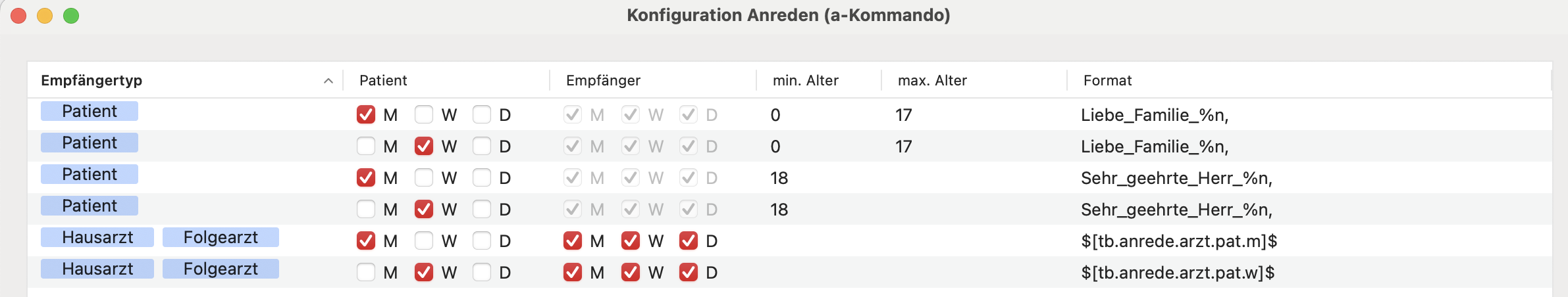

Andreas Schemm
Vielen Dank, jetzt habe ich eine Lösung gefunden die fehlerfrei funktioniert. Es gab noch einen Hürde, da das Feld 'Format' in der Konfiguration des a-Kommandos unter macOS 15 keine längeren Texte oder mehrere Kommandos speichert. Ich habe daher auf einen Texbaustein verwiesend, der damit auch leichter zu formatieren ist.
Weil es etwas komplizierter war und eigentlich jeden briefschreibenden Arzt betreffen müsste, der mit Kindern arbeitet, hier die Lösung:
Beispiel für die Textbausteine:
Am Ende des Briefes kann ich damit auch unterscheiden, ob ich einen informellen Gruß einfüge:
$[if anrede zs_contains Liebe Viele_Grüße Mit_freundlichen_Grüßen]$,
