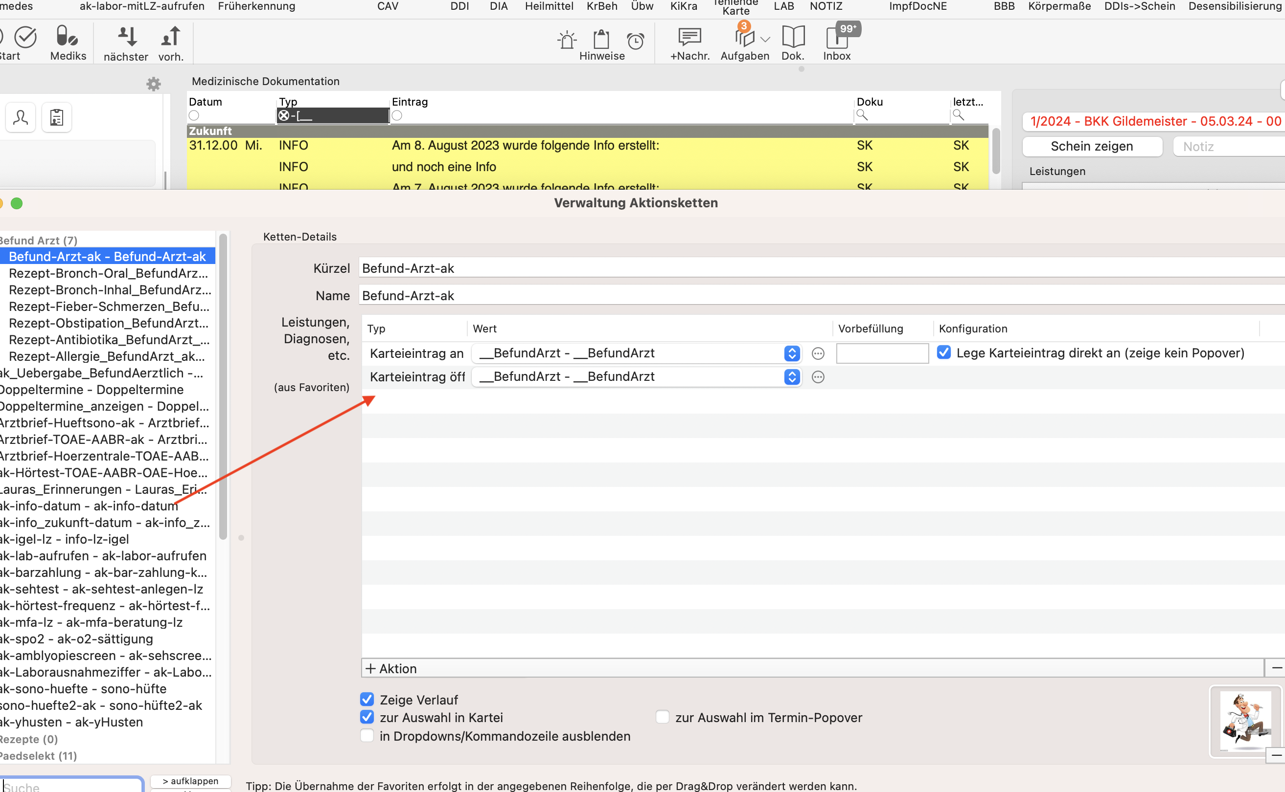

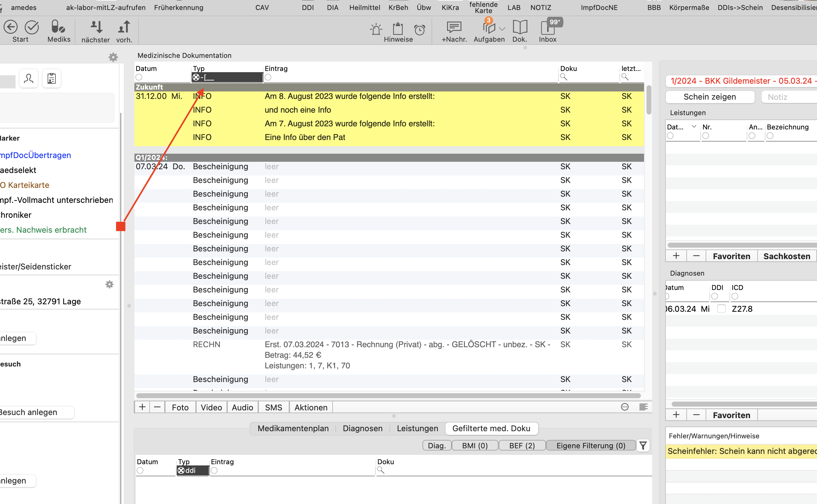

ich habe CKE, die mit '__' beginnen, um sie im Krankenblatt auszublenden. Diese enthalten nur Buttons, um AK zu starten, also eine Art Schaltpult. Die möchte ich im Krankenblatt nicht sehen, stören eher, daher das Ausblenden. Wenn ich so ein CKE mit einer AK erst anlegen lasse und dann sofort aufrufe (s.u.), bleibt die AK hängen, kann den nicht sichtbaren CKE nicht mehr öffnen und muß abgebrochen werden Ist der CKE sichtbar, funktioniert alles wie erwartet.
Ich dachte, die per Filterung nicht sichtbaren Karteieinträge lassen sich per Aktionskette trotzdem öffnen. Ist das nicht so? Läßt sich das ändern? Oder kann ich das anders regeln.
Vielen Dank für Tips und Ideen,
