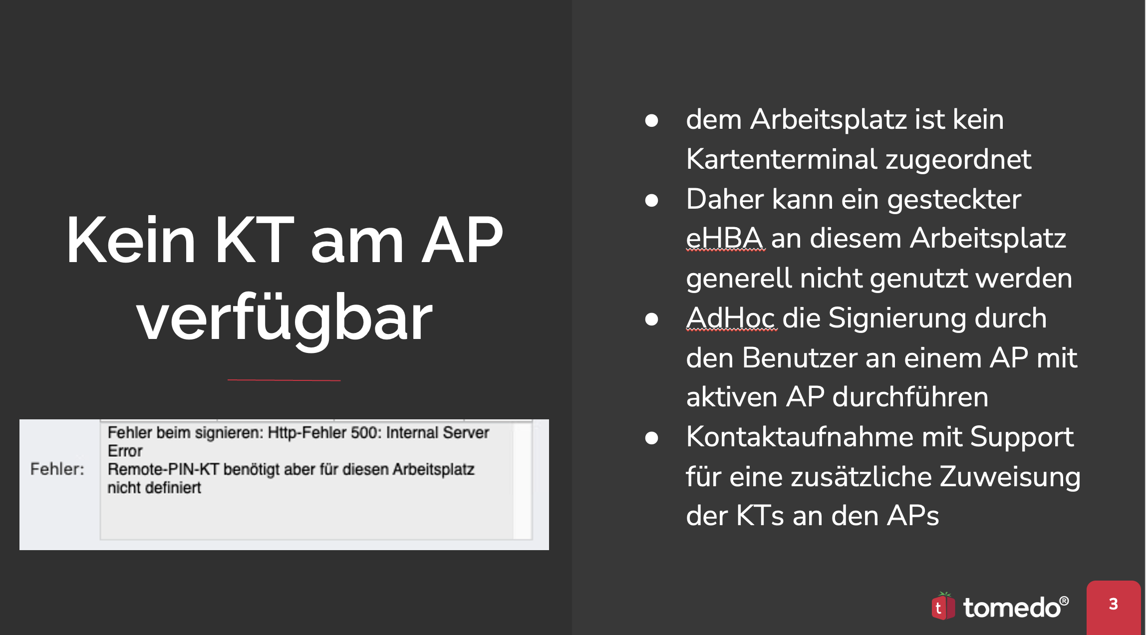

Sehr geehrte Frau Stephan,
dies deutet darauf hin, dass dem Arbeitsplatz kein Kartenterminal zugeordnet ist. Daher kann ein eingesteckter eHBA an diesem Arbeitsplatz nicht genutzt werden.
Für eine AdHoc Lösung bitte den eHBA an einem Arbeitsplatz mit zugeweisenem Kartenterminalk durchführen und parallel Kontakt mit unserem Support aufnehmen. Die Kolleginnen und Kollegen unterstützen Sie gerne bei der Zuweisung einer Kartenterminals an einem Arbeitsplatz dies im Konnektor erfolgen muss.
Zur Übersicht gerne noch der Hinweis zu diesem Fehler aus dem E-Rezept Webinar im Februar diesen Jahres.
