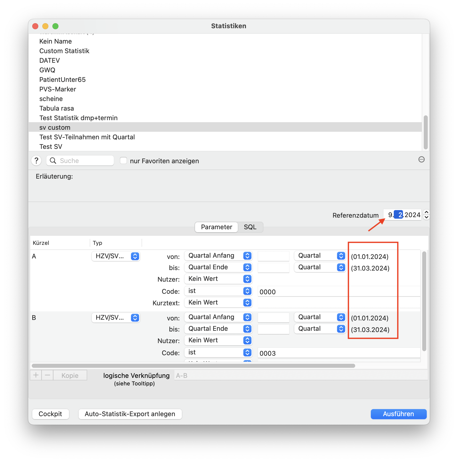

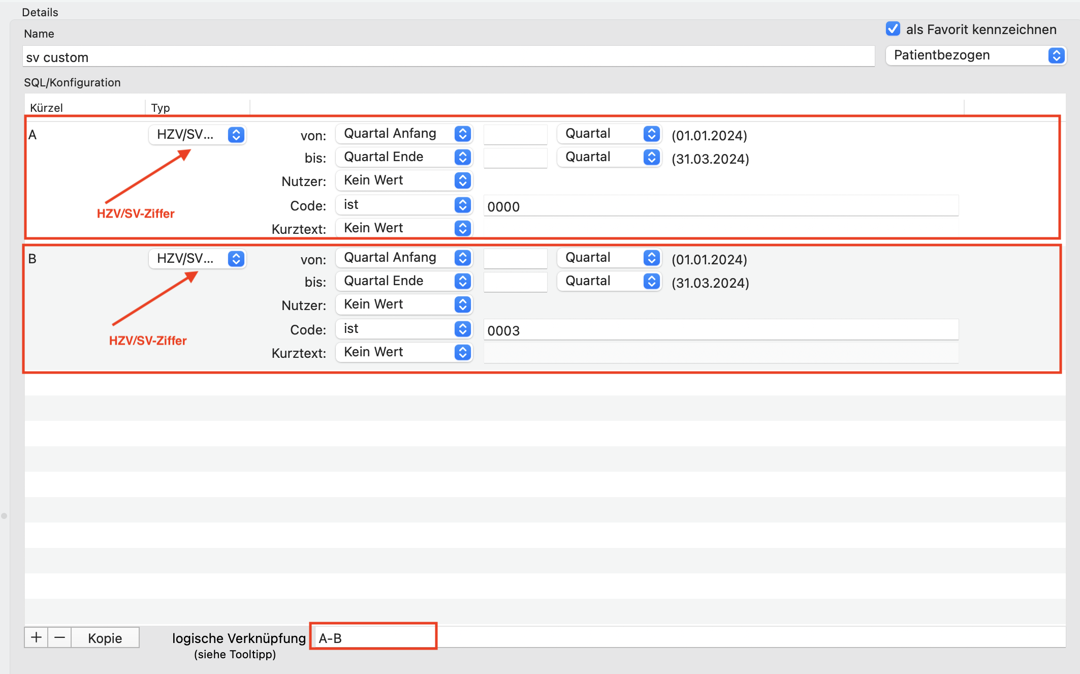

Die Ergebnisse kann man mit Differenz von Statistiken bekommen (analog /d/72176) oder man kann eine Custom-Statistik bauen
1. Abfrage A sucht alle Patienten bei denen APK '0000' im Quartal dokumentiert wurde
2. Abfrage B sucht alle Patienten bei denen die Chronikerpauschele '0003' im Quartal dokumentiert wurde
3. Die Differenz A-B zeigt alle Patienten bei denen '0000' und keine '0003' dokumemtiert sind
Mit dem Ändern vom Referenzdatum wird auch der Zeitraum entsprechend angepasst.
