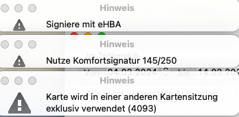

Johannes Müller
Ich hab jetzt mal gesammelt und versucht 61 auf einmal zu verschicken. Der Timeout trat beim Signieren nach ca. 60 Sekunden auf (Zeitüberschreitung der Anforderung).
Die 61 eAUs wurden nicht als signiert markiert und waren auch nicht signiert.
Für einen direkten erneuten Versuch alle 61 auf einmal zu signieren und zu verschicken wurde dann keine Kartensitzung mehr frei...
20 Stück gingen direkt darauf problemlos durch.

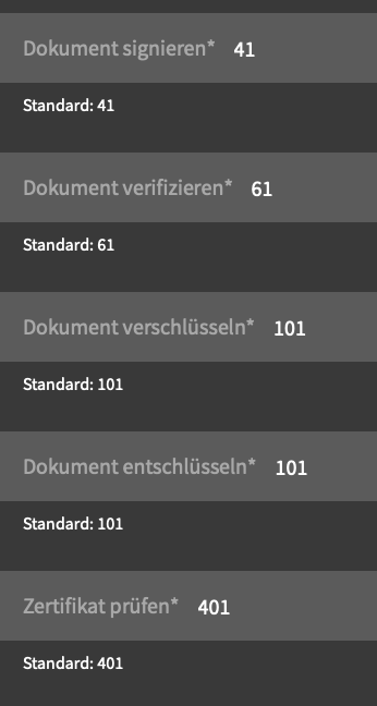

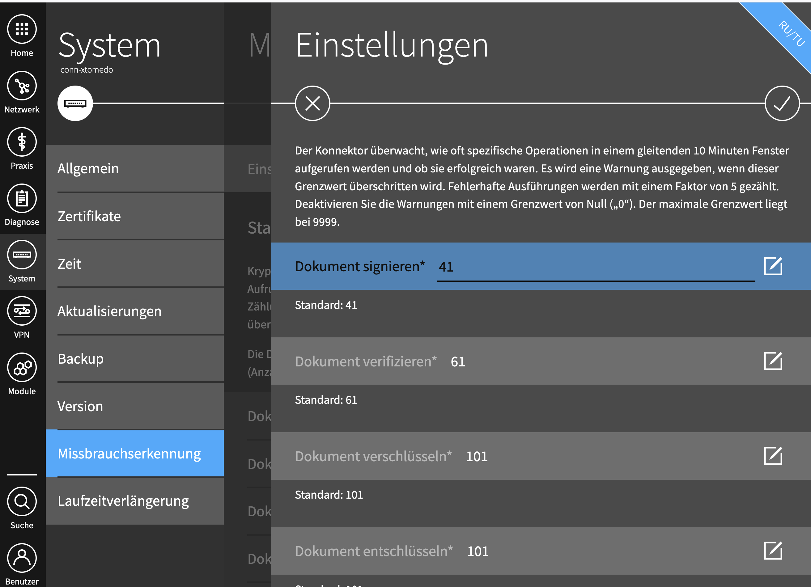

Sehr geehrter Herr Müller,
irgendwie tippe ich auf diese Einstellung... wenn es das sein sollte ist die Fehlermeldung des Konnektors (... in anderer Kartensitzung genutzt ...) etwas irritierend.
Johannes Müller
Bei mir sieht das so aus:
Marcus Thierfelder
Dann kann es das gut sein. Erhöhen Sie bitte die die Werte.
Johannes Müller
Soweit ich das kapiere sollte das aber keinen Einfluss darauf haben dass das Signieren in einen Timeout hineinläuft, sondern nur das generieren einer Fehlermedlung betreffen?
Ich stell mal alles auf null und werde dann berichten.
