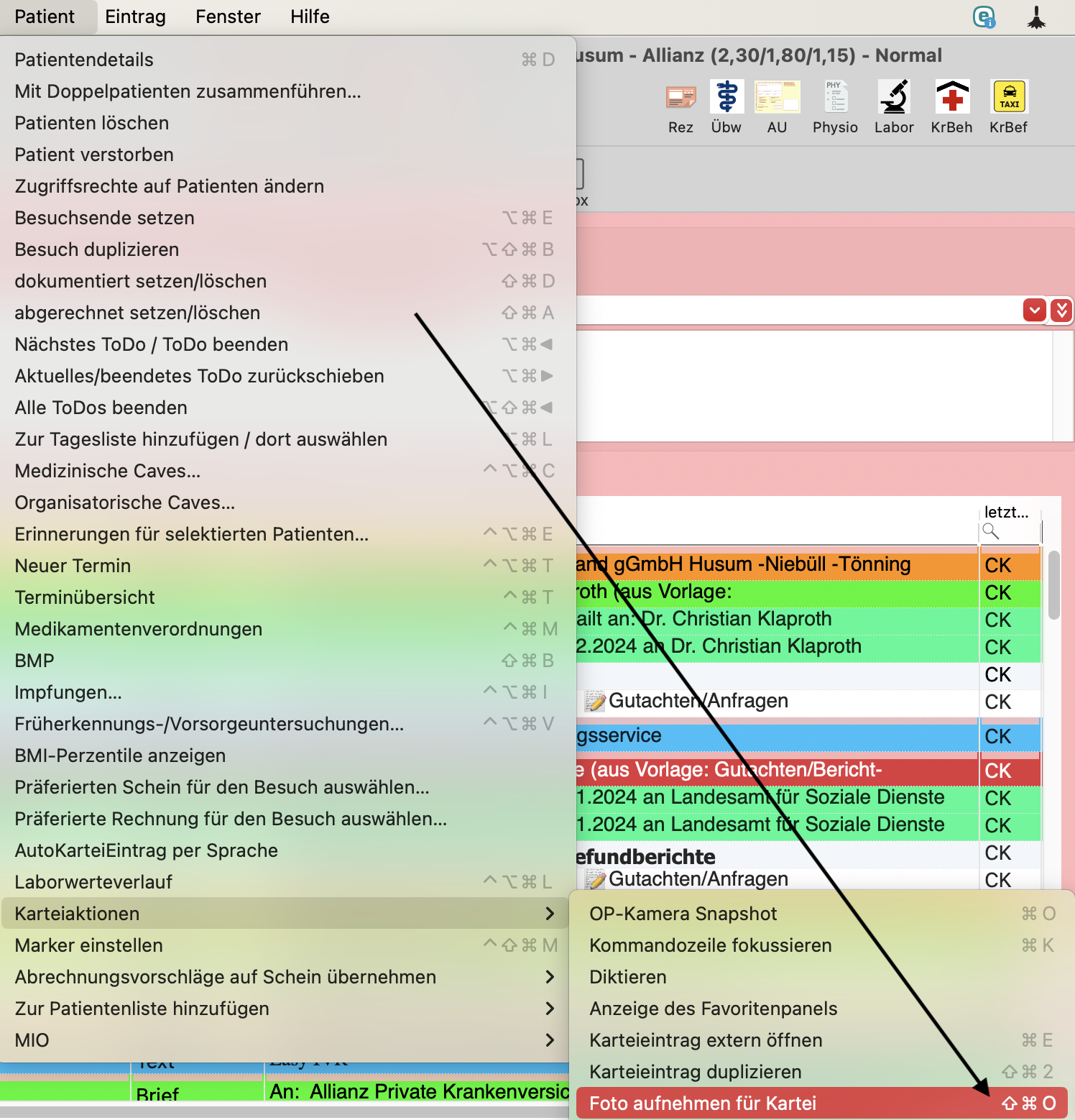

Sie können den gewünschten Karteieintragstyp, bei mir FOTO, in den Kameraeinstellungen selbst festlegen. Das müssen Sie an einem Client machen. Dafür müssen Sie zunächst über die Menuzeile in der Karteiekarte die Facetime Kamera öffnen.

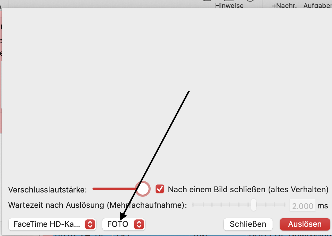

wenn Sie dort die Kamera öffnen um einen Karteieintrag anzulegen öffnet sich das Kameramenu.
Dort können sie den Karteityp bei Verwenden der Facetimekamera festlegen.
Sobald Sie das dort festgelegt haben wird dieser Karteieintragstyp immer dann verwendet, wenn Sie mit dem iPAD oder dem iPhone eine Foto machen.

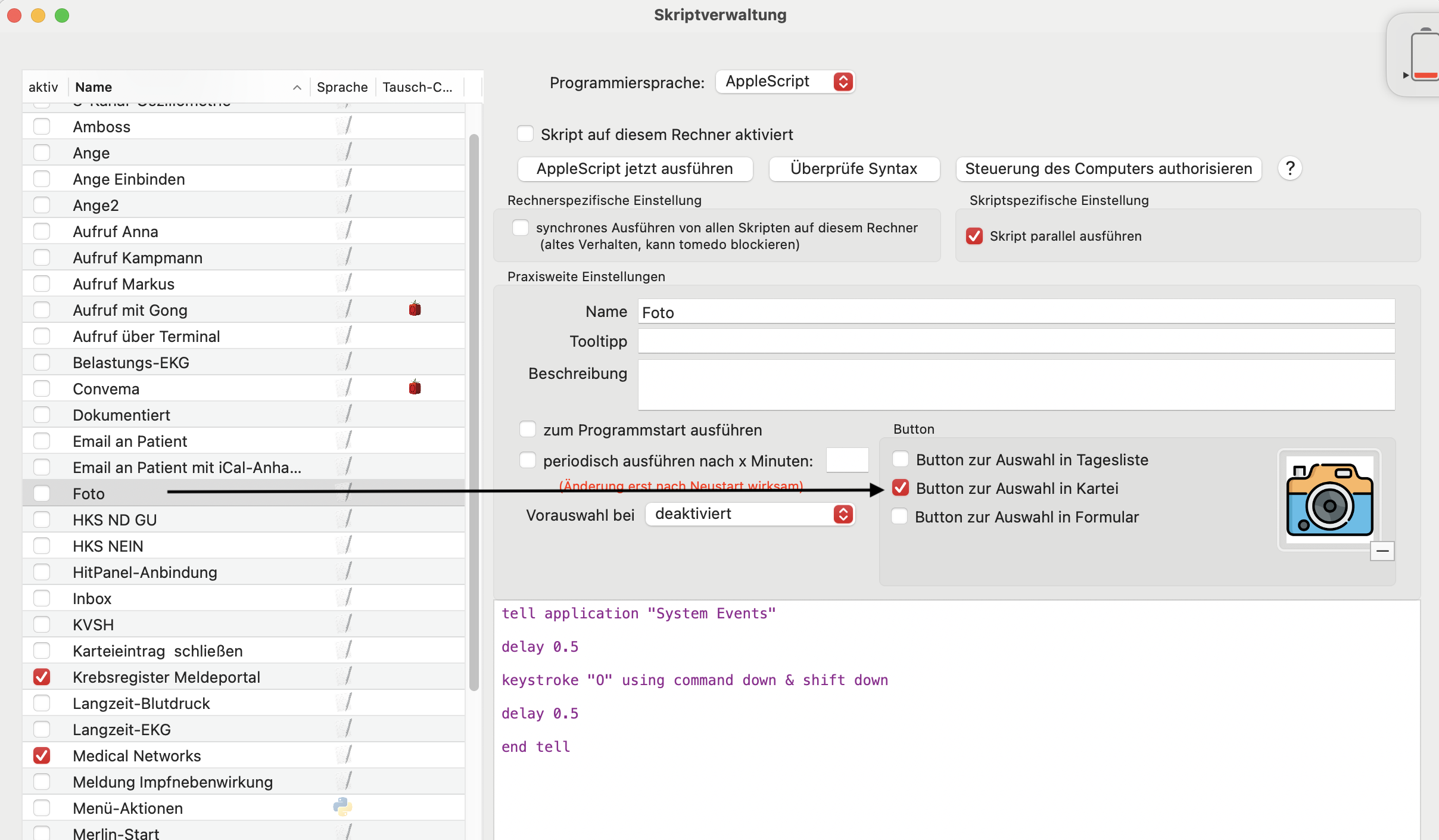

Weil ich auch mit dem iMAC oder MacBook Fotos für die Kartei fertigen wollte und nicht immer den Weg über das Menu starten will habe ich mir dafür folgendes Skript gebastelt, wie ich das hin gekriegt habe weiß ich allerdings nicht mehr.
Wenn Sie das Icon in die Menuzeile legen wollen müssen Sie nur die Auswahl über einen Button in der Kartei aktivieren.
