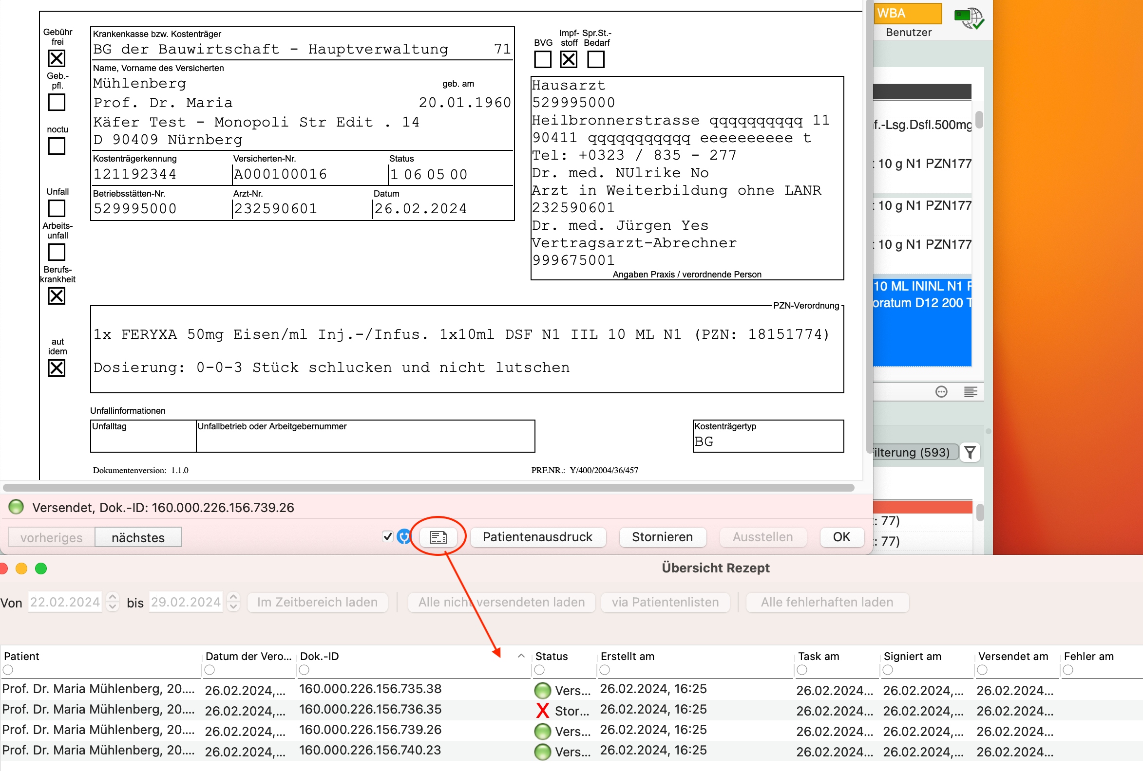

Aus der Kartei ist akutell dieser Workflow möglich.
- eMed Karteieintrag auswählen -> Popover wird geöffnet
- dort auf diesen Button klicken -> es werden in der E-Rezeptverwaltung nur die Verordnungen geladen, die auch im gewählten eMed Eintrag stehen
- in der E-Rezeptverwaltung nun die gewünschten Verordnungen stornieren
Das ist nicht exakt das was Sie sich wünschen, aber vielleicht etwas in die Richtung

in tomedo wird für jedes Medikament eine eigene Verordnung angelegt. Werden in einem Schritte mehrere Medikamente (Verordnungen) ausgestellt, werden diese in einem Karteieintrag zusammen gefasst.
Wollen Sie nun eine Verordnung von den zum Beispiel drei verordneten Medikamenten stornieren, aber nicht das gesamte E-Rezept mit allen 3 Verordnungen, dann gibt es in tomedo aktuell 2 Möglichkeiten:
1. über den Karteieintrag die E-Rezeptverwaltung öffen, wo anschließend durch das Öffnen aus dem Karteieintrag nur die Verordnungen geladen werden, die in dem einen Karteieintrag zusammengefasst sind.... auf der Grundlage können Sie anschließend eine einzelne Verordnung löschen/stornieren. Bei diesem Schritt erscheint ein Abfragedialog, ob Sie alle Verordnungen des E-Rezepts löschen wollen. Dies kann verneint werden.
2. Sie suchen in der E-Rezept-Verwaltung direkt nach der Verordnung, die Sie stornieren wollen, z.B. in dem Sie nach dem Patienten in einem bestimmten Zeitraum suchen.
Das im Karteieintrag auch einzelne Verordungen storniert werden können, nehme ich als Kundenwunsch auf.
