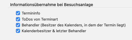

Koennten Sie einmal in den Tomedo-Einstellungen nachschauen, was dort unter Praxis->Kalender bei dieser Einstellung steht:
Und unter Praxis->Sonstiges bei dieser Einstellung:

das Entfernen des Hakens bei Behandler unter Praxis/Kalender und die Auswahl "den Arzt der Erstaufnahme" unter Praxis/Sonstiges führt zur gewünschten Anzeoge des Erstbehandlers in den Terminen.

Zunaechst einmal: Wie von Herrn Ringling bereits gesagt, hatte das Behandlerfeld des Terminpopups bis vor kurzem keinerlei Bedeutung - es wurde zB faelschlicherweise immer der Erstbehandler angezeigt, auch wenn dieser bereits geloescht war. Dies wurde nun dahingehend umgestellt, dass in diesem Feld die Behandler zu sehen sind, wie sie sich aus der Besuchsanlagelogik ergeben.
Mit "Besuchsanlagelogik" meine ich die beiden bereits erwaehnten Stellen in den Einstellungen. Diese beiden Einstellungen interagieren miteinander.
Wenn Sie im Terminpopup den Erstbehandler sehen wollen, und bei Besuchsanlage die Kalendernutzer als Behandler setzen wollen, so geht das nur beides gleichzeitig: unter Praxis->Kalender beide Haken setzen, und unter Praxis->Sonstiges den Erstbehandler nehmen.
