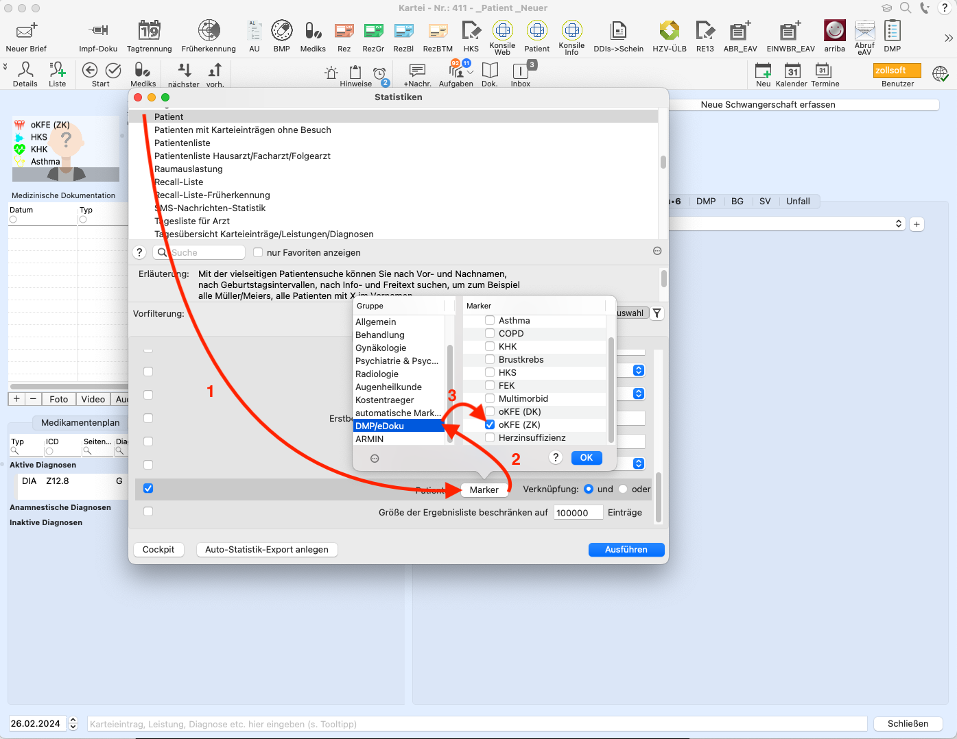

1. Statistik 'Patient' aufrufen und Marker-Filter auswählen [1], [2], [3]
2. Statistik ausführen

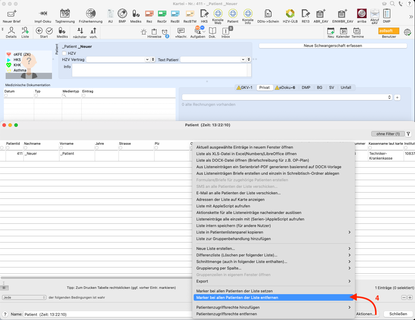

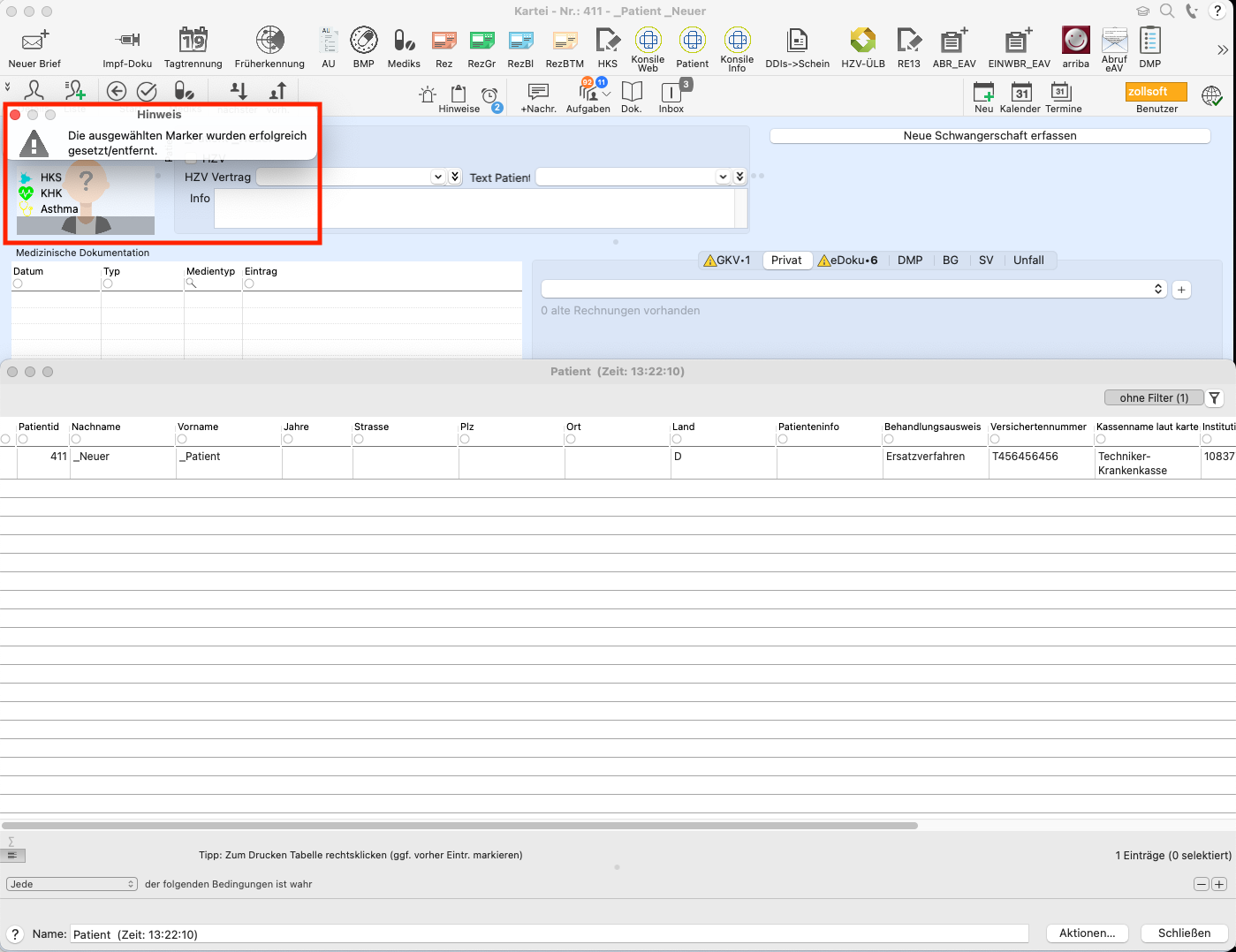

3. Über 'Aktionen...' die Option 'Marker bei allen Patienten der Liste entfernen' auswählen [4]

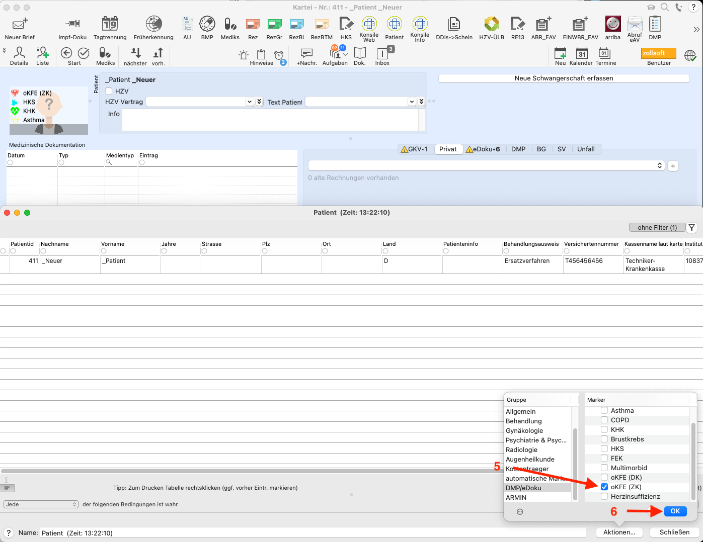

4. Den zu löschende Marker auswählen [5] und mit 'OK' bestätigen [6]
