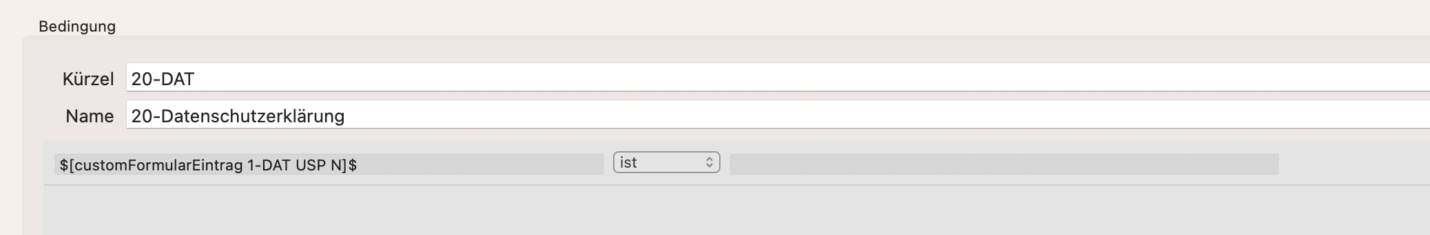

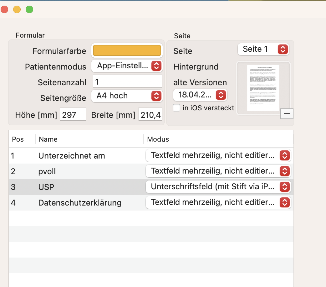

Ich habe ein CustomFormular bei dem ein Unterschriftsfeld am iPAD unterzeichnet werden kann (USP)
mit folgender Aktionskettenbedingung prüfe ich, ob die Erklärung unterschrieben ist.

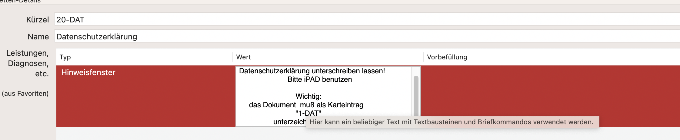

Fehlt die Unterschrift oder ist gar kein emtsprchender Karteieintrag vorhanden, werden meine MFA aufgefordert das zu erledigen.

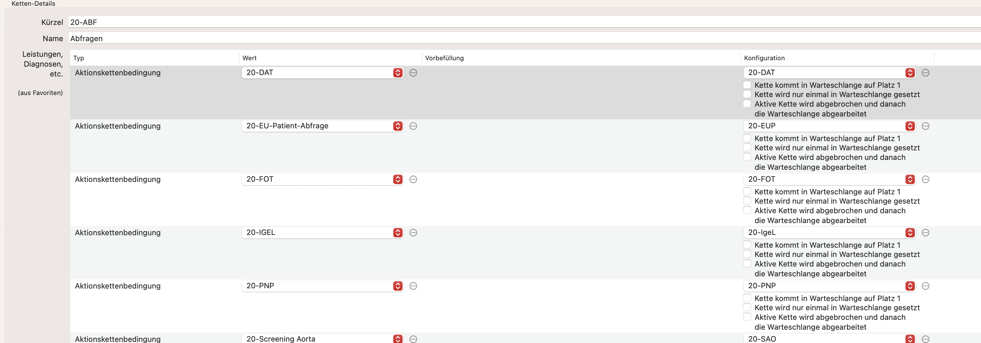

Ich habe alle Hinweise in einer Aktionskette gebündelt.
An einer festgelegten Stelle meines Workflows werden alle dies Aktionen abgefragt und wenn der Auslöser zutrifft auch ausgelöst.
