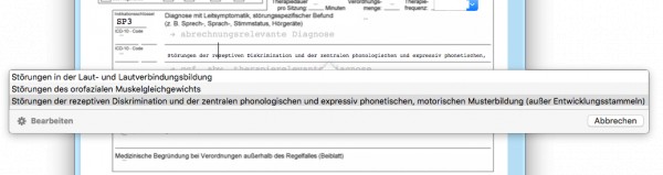

Leider gibt es ein Problem im aktuellen Logopädie-Formular, von dem ich nicht genau weiss, welches die beste Lösung ist.
Problem: Die Texte für die Leitsymptomatik sind unter Umständen sehr lang (das entsprechende Auswahlfenster wird in einer der nächsten Versionen verbreitert). Somit passen die Texte nicht in das von uns vorgesehene Feld 'Leitysmptomatik als Begründung'.
Folgende Lösungen wäre technisch einfach umzusetzen:
1.) Man entfernt das Feld 'ggf. therpierelevante Diagnose' vom Formular und mach das Feld 'Leitysmptomatik als Begründung' zweizeilig. Nachteil bei der Lösung wäre, dass es keinen vordefnierten Platz und keine Komfortfunktion zur Dokumentation einen nicht abrechnungsrelevanten Diagnose mehr gäbe. Außerdem würde alle bisher erstellten Formulare diese Information verlieren.
2.) Man gestaltet das Feld 'Leitysmptomatik als Begründung' derart, dass bei zuviel Text automtisch eine zweite Zeile in extrem kleiner Schriftart hinzugefügt wird. Das wäre dann analog zum Heilmittel-Feld in der Ergotherapie:
Nachteil hier: Nadeldrucker können solch kleinen Text nicht mehr drucken, so dass auf per Nadeldruck gedruckten Formularen zwangsläufig Text fehlt.
Welche Lösung bevorzugt hier die Ärzteschaft?
