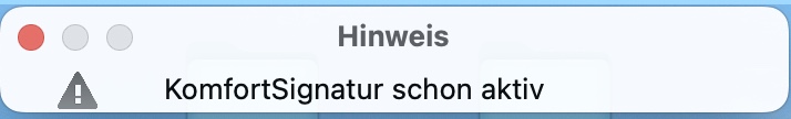

Problem: Tomedo zeigt in dem Zeitraum von 16-24 Stunden nach PIN-Eingabe weiterhin eine aktive Komfortsignatur an (siehe Screenshots).
1.
. 2.
3.

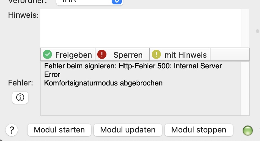

Wenn jedoch ein eRezept versendet wird kommt es zu einem Fehler (Screenshot).
Nur wenn man ein weiteres Mal ein beliebiges eRezept freigeben möchte, kommt plötzlich die PIN-Abfrage am Kartenlesegerät.
Scheinbar wird die Konnektor-Einstellung „Komfortsignatur-Timer“ nicht von Tomedo aktiv übernommen oder erkannt, sondern ist fest auf 24 Stunden eingestellt. Aktuell kann man für die PIN-Eingabe also entweder warten bis die 24h vergangen sind oder je eHBA ein beliebiges eRezept 2x freigeben, um die erneute PIN-Eingabe zu erzwingen oder man entfernt manuell alle eHBAs und steckt sie wieder ein, was wir ja genau vermeiden möchten.
