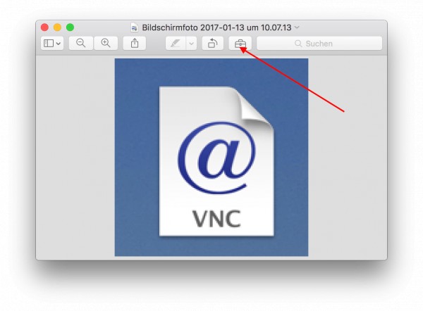

1.) Zuerst den Werkzeugkasten öffen

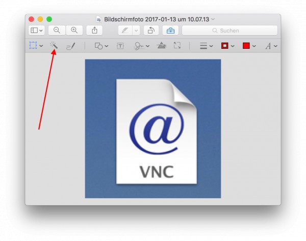

2.) Den Zauberstab auswählen

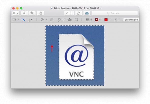

3.) Die Maus gedrückt halten und im unsichtbar zu machenden Bereich verschieben. Damit kann festgelegt werden, mit welcher Toleranz markiert wird.
4.)Den markierten Bereich mit der backspace-Taste löschen
