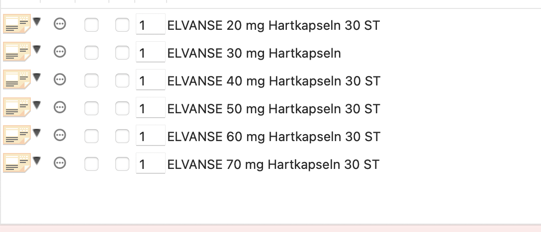

wenn ich Elvanse für HZV-AOK rezeptieren möchte, fehlt die Anzahl (Pakungsgröße),
hingegen ist die Anzahl bei anders versicherten KV oder PKV schon vorhanden (selbstverständlich gleiches Medikament). So kam das BTM-rezept aus der Apotheke zurück.
Ich bin überrascht, dass es wohl zwei Medikamentendatenbanken für unterschiedlich versicherte gibt. Ich bitte sehr dies zu korrigieren.

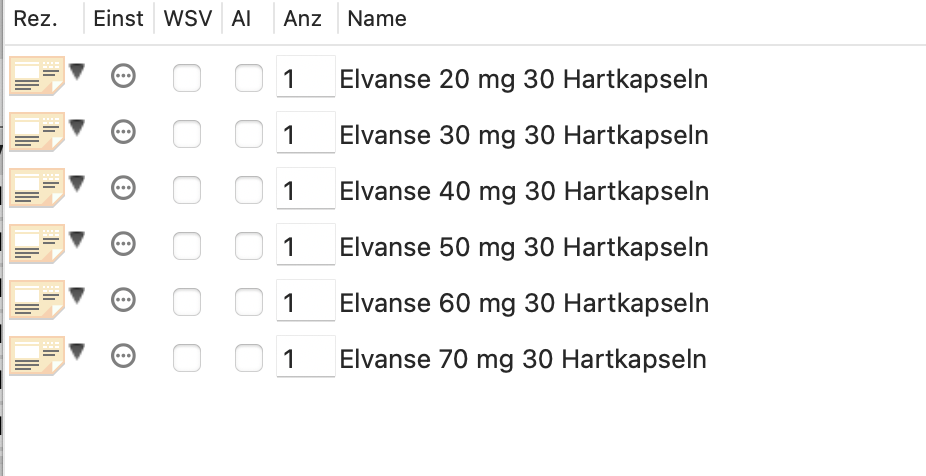

Ki-Ju-Team C. Özmen
Hallo das erste Bild ist eine Auswahl für einen AOK Patienten - also liegt der Fehler wohl nur bei Elvanse 30mg
das zweite Bild unten ist ein "normaler" KV Patient.

Martin Kraus
Guten Tag,
wir haben die Problematik eben nochmal geprüft und Sie haben recht. Da liegt für Elvanse 30 mg ein kleiner Bug bei uns vor. Wir kümmern uns zeitnah darum.

Ki-Ju-Team C. Özmen
Hier noch so ein Bug:
Lomatrigen Heumann 200mg N3 - bei AOK (HZV) kommt die Stückzahl 200 Stück NICHT.

Martin Kraus
Guten Tag,
nein, keine Sorge, wir haben die Ursache des Problems bereits identifiziert und sind dran das zu lösen. Tut mir leid für die Verzögerung. Wir hoffen hier zeitnah Abhilfe schaffen zu können!

Albrecht Werner
Guten Tag Herr Özmen,
der Bugfix wird in der tomedo-Version 150 enthalten sein. Bitte entschuldigen Sie die lange Wartezeit.
