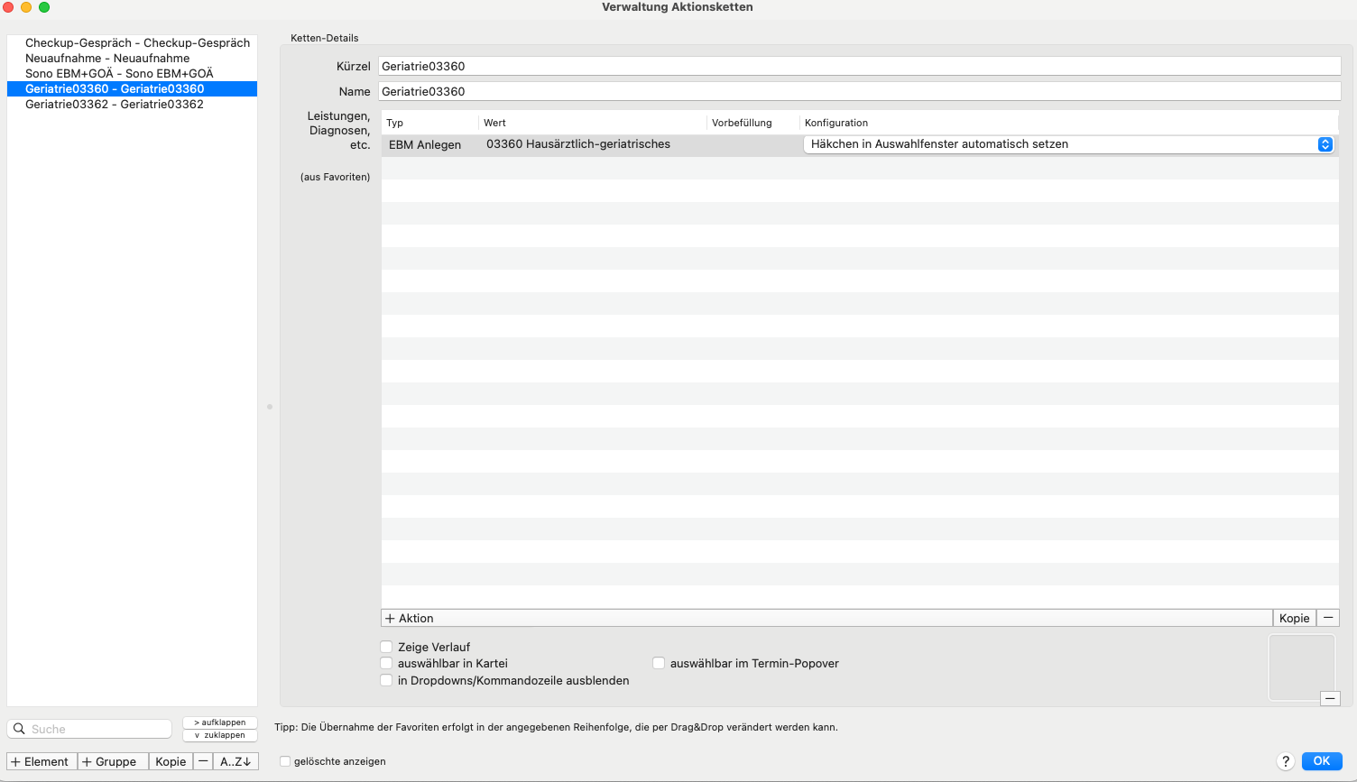

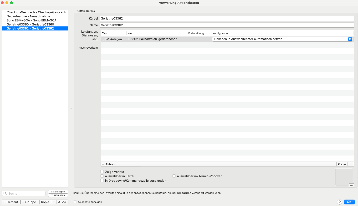

Ich habe mir, zusammen mit einem sehr engagierten und kompetenten Mitarbeiter aus dem Tomedo-Support, die Mühe gemacht eine sehr gut funktionierende Aktionskette für die Geri-Ziffern zu basteln.

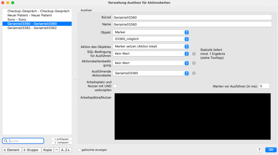

Funktionweise: Tomedo erkennt ob einer der beiden Marker möglich ist und setzt diesen entsprechend. Sobald bei einem entsprechenden Patienten die erste Chronikerziffer(03220) eingetragen wird (hier hatten wir noch nie Probleme mit der KV, alternativ kann auch die zweite Chroniker(03221) eingefügt werden) schlägt Tomedo das Eintragen der entsprechenden Geri-Ziffer(03360 und/oder 03362) vor.

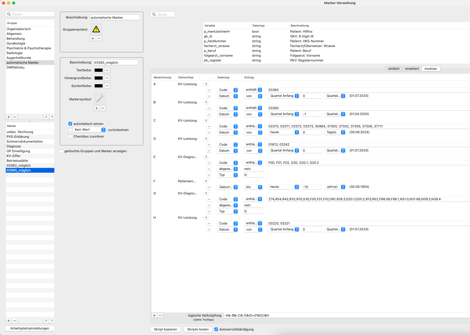

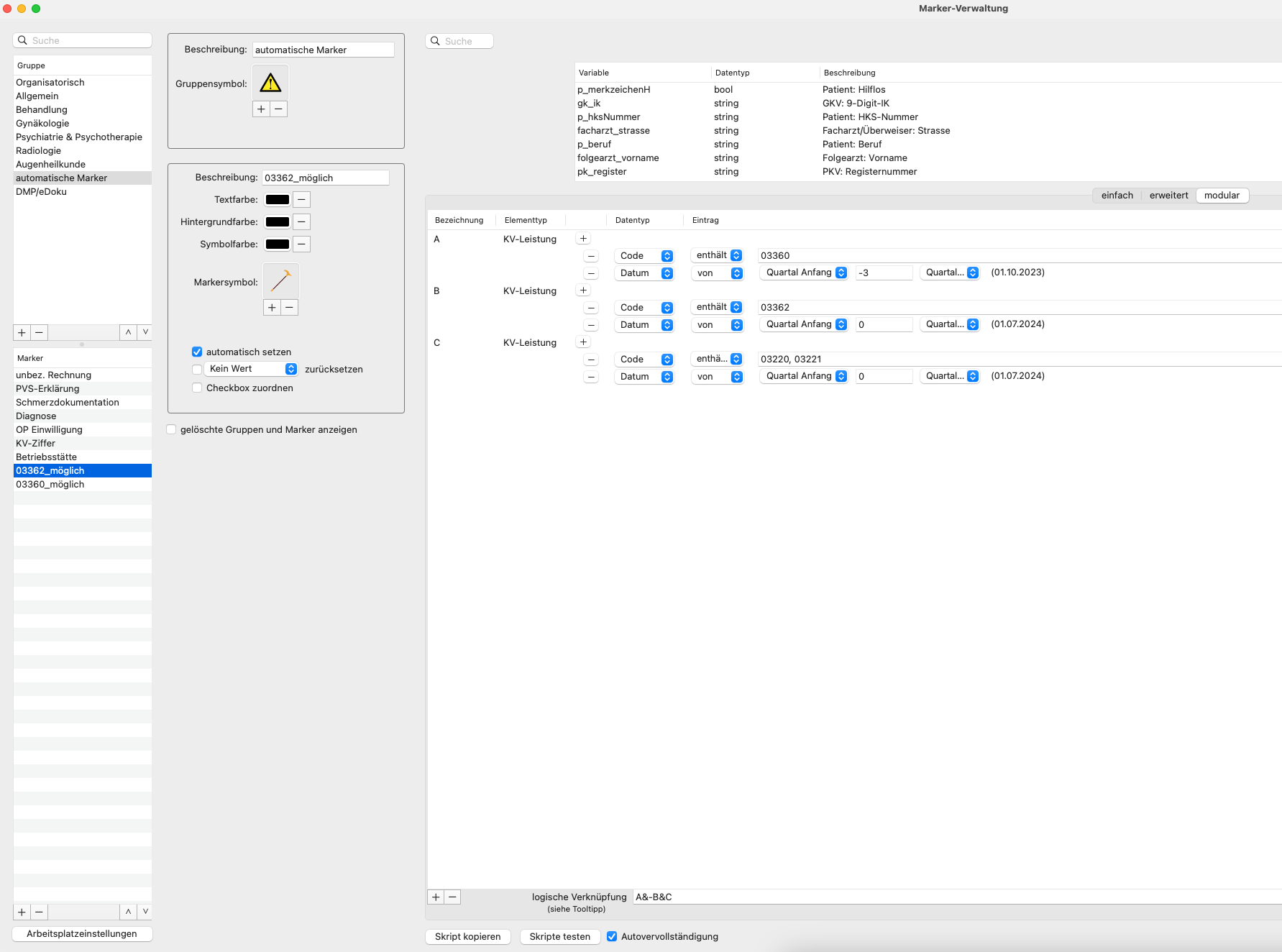

Hier mal unsere Marker-und Aktionsketteninstallation:
hier noch die lange Kette an Diagnosen, zur einfacheren Übernahme(copy&paste): Z74,R54,R42,R32,R15,G30,F00,F01,F02,G81,R26.3,G20.1,G20.2,R13,R52,F98.08,F98.1,N31.0,N31.88,N39.3,N39.4
