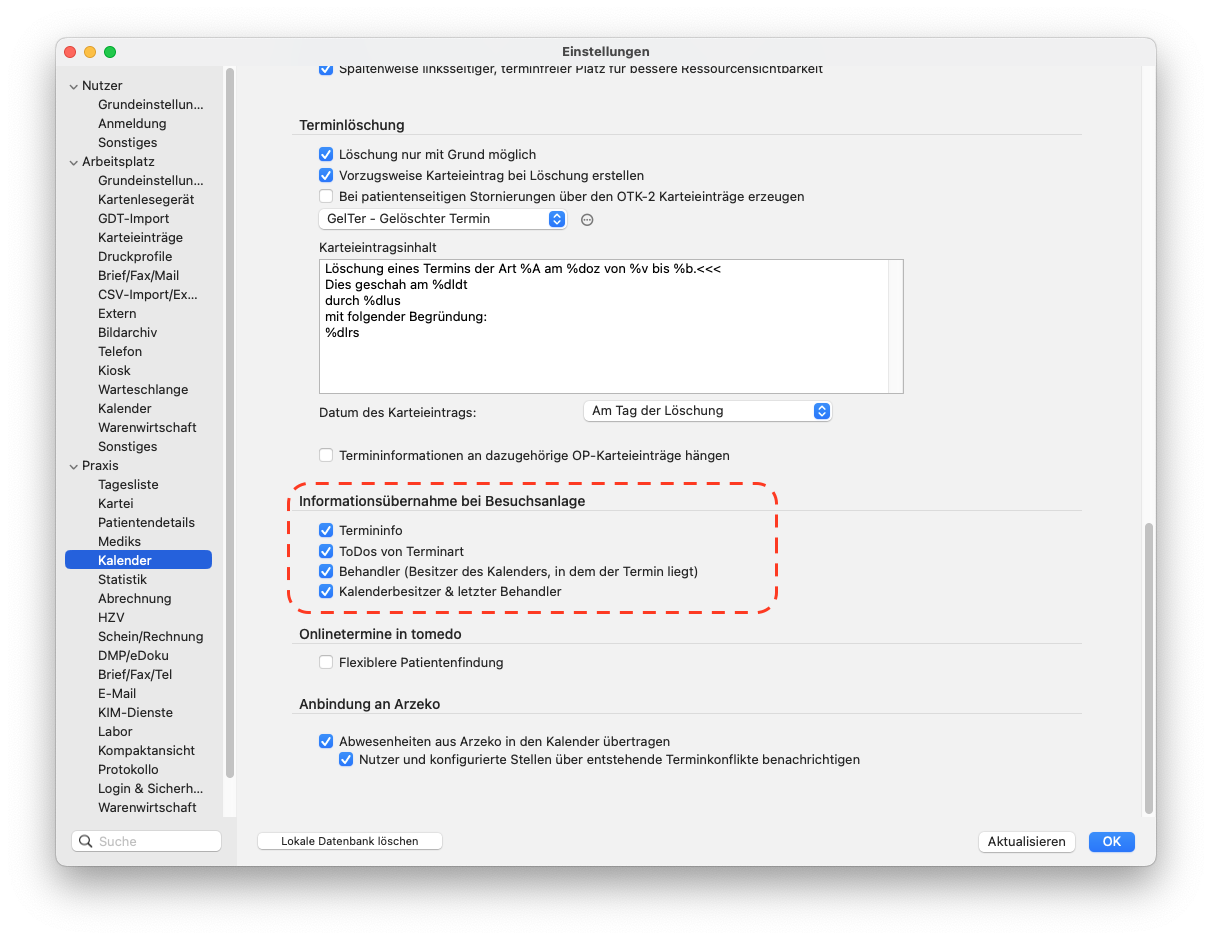

In den tomedo-Einstellungen kann man ein wenig kontrollieren, welche Behandler bei Besuchsanlage an den Besuch gehaengt werden.
Wenn Sie bei den Einstellungen auf dem ersten Bild alle behandlerrelevanten Optionen abhaken, und im Dropdown des zweiten Bildes die Einstellung "den Hauptbehandler des letzten Besuchs" waehlen, dann wird in die Tagesliste auch nur genau der als Behandler uebernommen.
Desweiteren gibt es in den Termindetails auch den Block "Behandler". Das hatte bisher leider keine richtige Funktion, aber ab der 139 (wann die genau kommt, kann ich leider nicht sagen) werden dort genau die Behandler stehen, die bei Besuchsanlage in der Tagesliste stehen wuerde.
Wuerde Ihnen das eventuell schon reichen?
