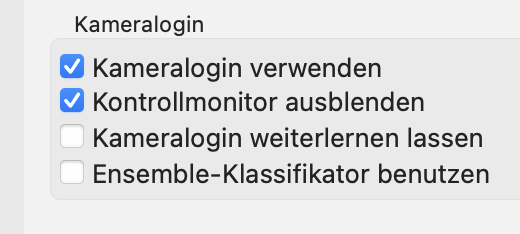

Andreas Cepin
Vielen Dank Herr Preuß für die Erläuterung!
Wenn Sie jetzt noch verraten könnten was "weiterlernen" und "Ensenble-Klassifikator" bedeutet?!
Nicolas Preuss
Sehr gern!
"weiterlernen lassen" bedeutet, dass mit jedem Login über das Kameralogin die zwei Bilder, die dafür nötig waren, als weiteres "Video" abgespeichert werden (technisch nicht die Bilder, aber das führt zu weit). Diese Bilder werden nach einer gewissen Zeit wieder entfernt, so dass immer ein paar aktuelle Bilder in den Trainingsdaten vorhanden sind. Alle diese Bilder kann man mit "Cache leeren" übrigend löschen.
"Ensemble-Klassifikator benutzen" bedeutet, dass man nicht ein Modell, sondern 3 parallel benutzt. Alle drei werden mit einer unterschiedlichen Zusammensetzung von Bildern aus den Videos trainiert und alle 3 müssen sich beim Login einig sein. Das erhöht die Sicherheit, ist aber etwas langsamer.

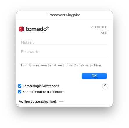

Nicolas Preuss
Ab dem nächsten größeren Update (v1.139) wird die Gesichtserkennung direkt nach dem Sperren von tomedo für 5 Sekunden nicht benutzbar sein. Sie erkennen das dann am unscharfen Bild.
Andreas Cepin
Top! Was passiert bei deaktiviertem Kamerabild?
Nicolas Preuss
Dasselbe, nur dass Sie es nicht direkt sehen. Wie im Fall des Eintippens eines Nutzers erscheinen bei der Vorhersagesicherheit drei Striche:
Andreas Cepin
Das ist wohl ausreichend. Freue mich drauf :-)
