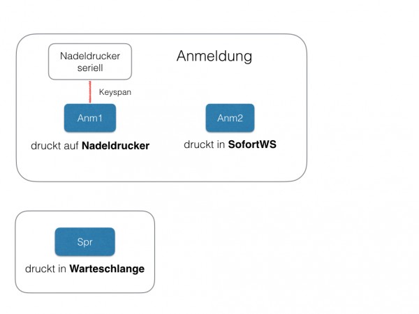

Beispielaufbau einer Praxis:
Man hat eine Anmeldung mit 2 Rechnern. Beide wollen sofort auf dem Nadeldrucker drucken, da der von beiden Arbeitsplätzen gut erreichbar ist; also Papier einlegen und dann auf drucken drücken und der Drucker druckt automatisch/sofort. Weiterhin will man aus dem Sprechzimmer auch etwas drucken, das soll aber nicht sofort passieren, sondern via Druckerwarteschlange. Hier ein kurzes Bild dazu:
Zur Konfiguration ist es wichtig, das die Arbeitsplätze unbedingt einen eigenen Arbeitsplatz eingestellt haben muss. (Dies wird von den Einrichtern zwar immer gemacht, es kann aber passieren, das der falsche eingestellt ist. Bitte unter tomedo/Einstellungen/Arbeitsplatz/Arbeitsplatz überprüfen) Wir haben hier Anm1, Anm2 und Spr.

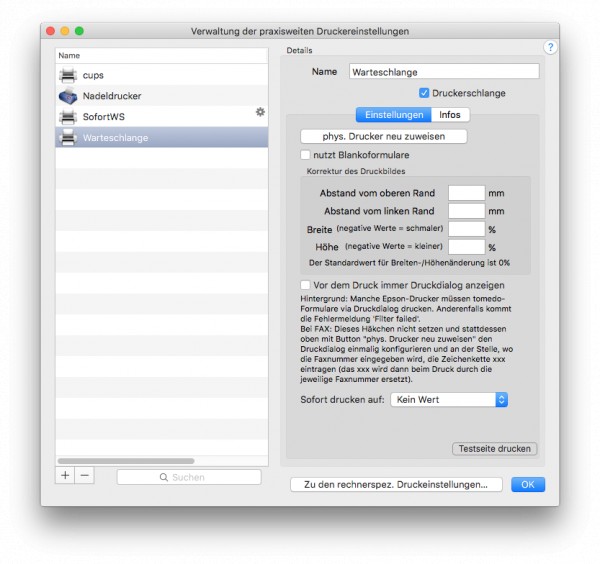

Dann brauchen wir 3 Druckerprofile:
1) Nadeldruck (um auf dem Nadeldrucker an Anm1 zu drucken
2) Warteschlange (um von der gesamten Praxis in eine Warteschlange zu drucken. Diese ist an Anm1 als Panel offen und man kann daraus drucken)

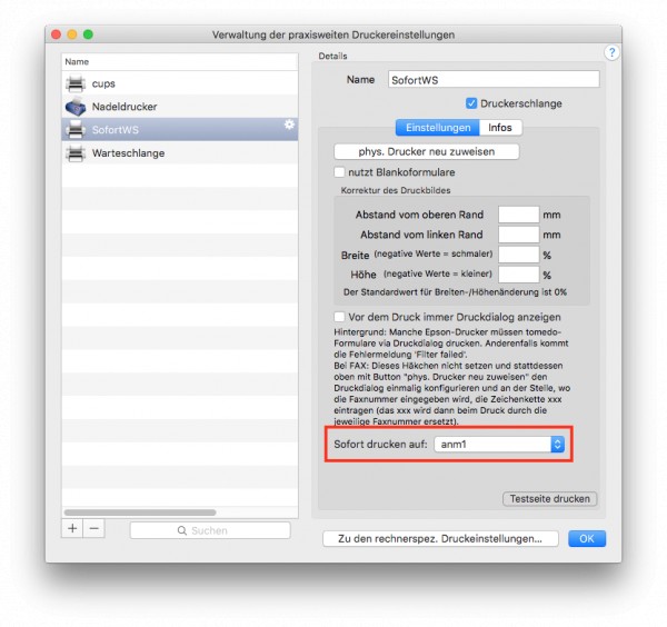

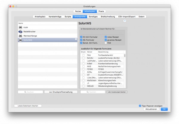

3) SofortWS (eine Warteschlange die sofort druckt wenn ein Auftrag hereinkommt. Diese muss so eingestellt werden, das Sie das nur an Arbeitsplatz Anm1 macht. In diese Warteschlange druckt nur Anm2)
Und hier nochmal die Druckeinstellungen:

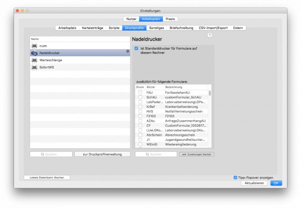

1) an Arbeitsplatz Anm1 (druckt alles auf dem Nadeldrucker)
2) an Arbeitsplatz Anm2 (druckt alles in die sofort-Warteschlange)

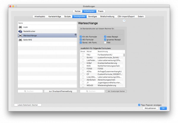

3) an Arbeitsplatz 3 (druckt, so gewollt, alles in die Druckerwarteschlange ... oder halt auf andere Drucker, so gewollt)
