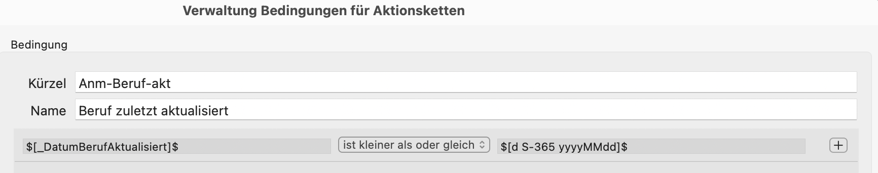

Aktionskettenbedingung:
Als Auslöser habe ich Anlegen eines Besuchs gewählt.
